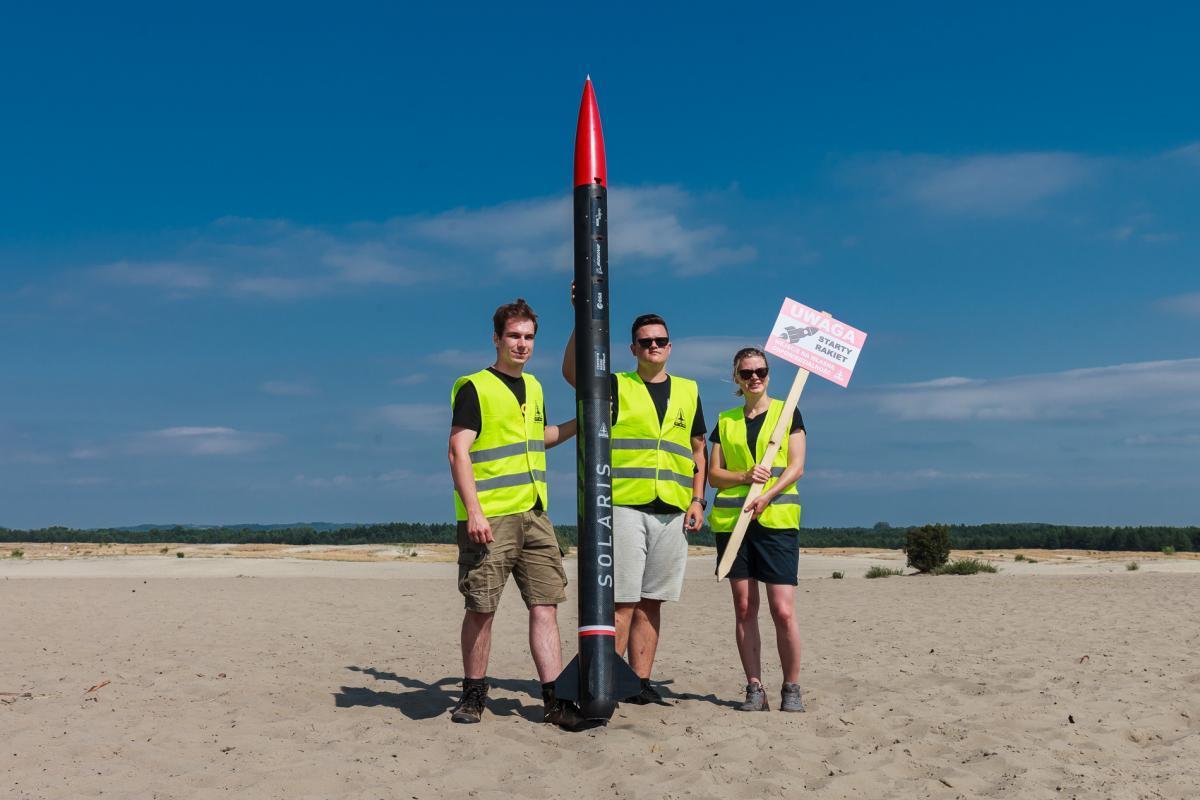

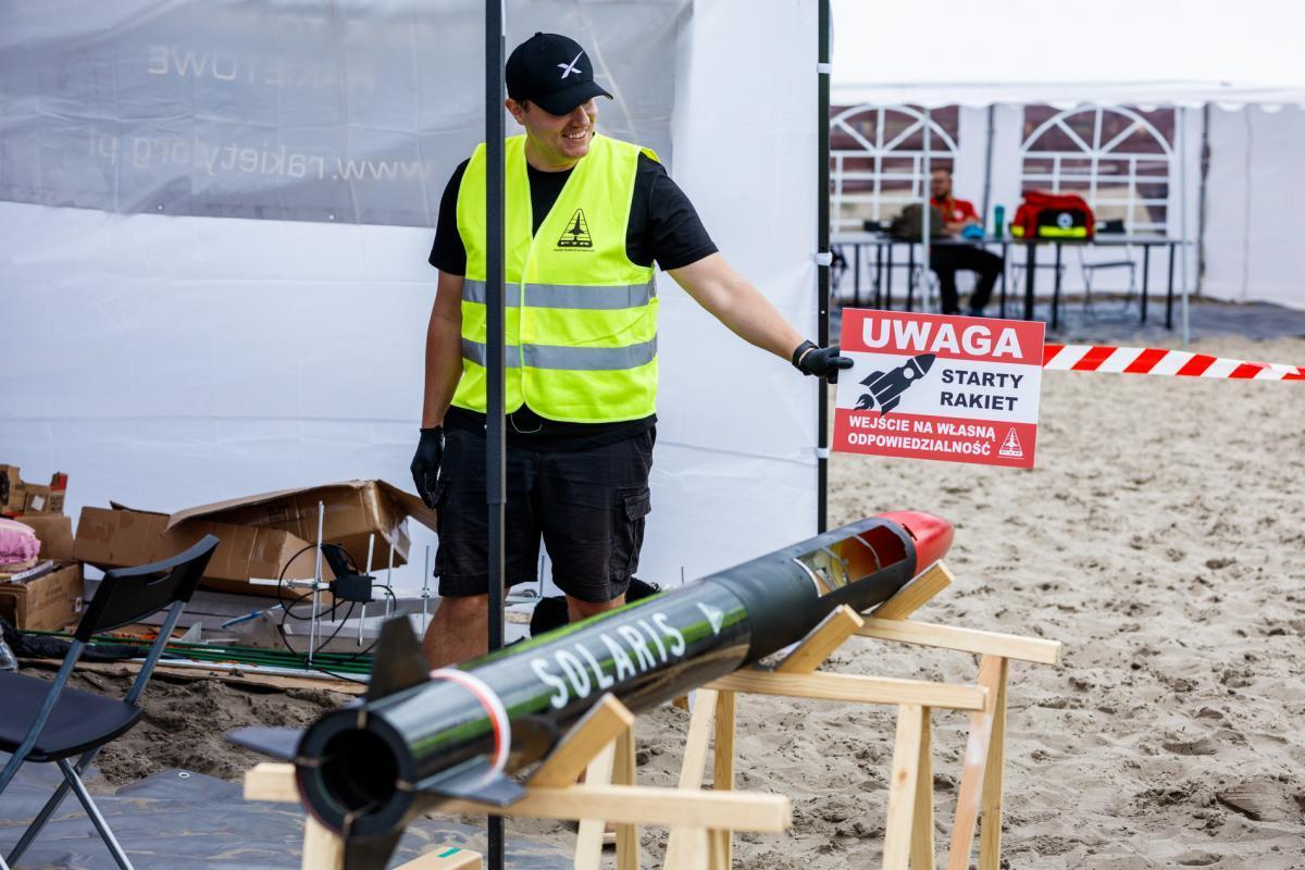

Po ustaleniu wstępnych założeń szybko mieliśmy gotowy wizualny projekt rakiety i mogliśmy przystąpić od razu do głosowania nad nazwą dla niej. Dla tych co pamiętają, walka była zacięta i ostatecznie wybraliście nazwę SOLARIS przy okazji uświetniając tym rok Stanisława Lema.

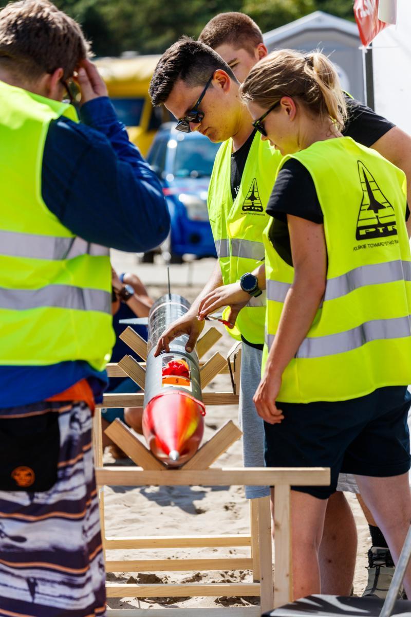

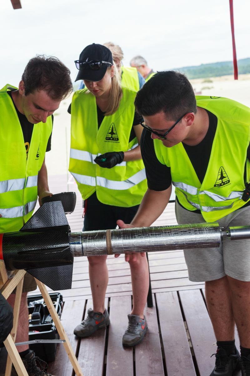

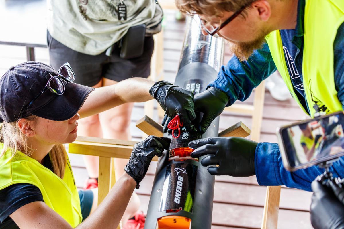

W tym samym czasie trwały prace nad podsystemami rakiety. Dzięki cyklicznym spotkaniom już początkiem stycznia mieliśmy opracowany prototyp systemu wyrzutu sond. By otrzymać jak najmniejszą średnicę rakiety, CanSaty zostały rozłożone w trzech segmentach po dwa CanSaty na piętro. Dało to nam możliwość wyrzucania ich piętrami minimalizując ryzyko splątania i ewentualnych kolizji w powietrzu.

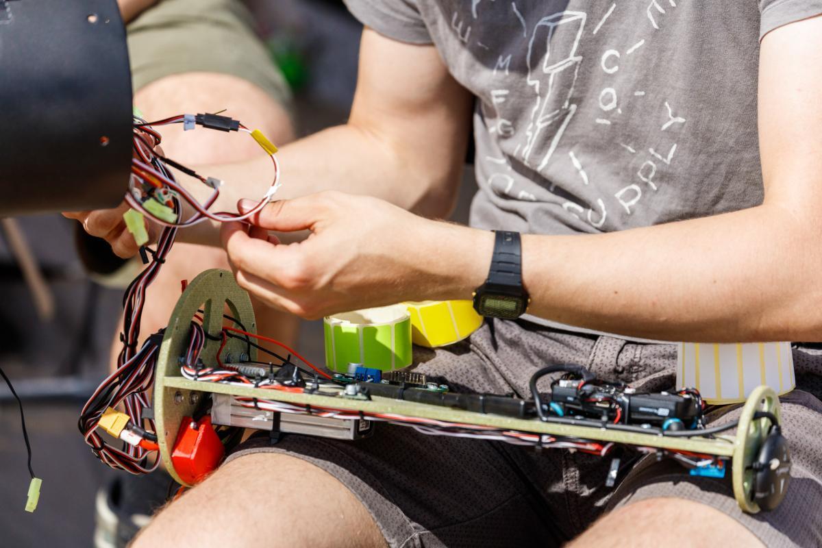

Kolejnym podsystemem, który został opracowany był komputer pokładowy. Mózg rakiety, a właściwie dwa mózgi ponieważ od początku założyliśmy, że wyrzut CanSatów jak i wyrzut spadochronów musi być wspierany dwoma niezależnymi jednostkami obliczeniowymi. Dzięki temu w razie nieudanego testu jednego programu, drugi komputer mógł w zupełnie inny sposób wyzwolić spadochrony odzyskując bezpiecznie rakietę. Okazało się to znakomitym pomysłem, gdyż podczas pierwszego lotu testowego rakiety zawiódł jeden z komputerów. Rakieta została uratowana przez komputer zapasowy i wylądowała w całości. Wracając do elektroniki. Poza czuwaniem nad odpowiednim lotem, komputer przesyłał także telemetrie do stacji naziemnej.

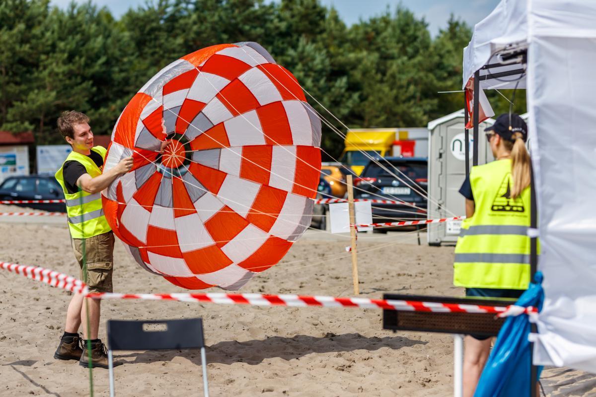

Po opracowaniu wszystkich podsystemów przyszedł czas na prace nad strukturą rakiety oraz systemem odzysku. Tutaj należą się podziękowania dla firmy SpaceForest za udostępnienie części swojego parku maszynowego i materiałów. Piotrowi Sewastianikowi zaś jesteśmy wdzięczny za wykonanie i przekazanie nam spadochronu głównego (o którym napiszemy jeszcze za niedługo).

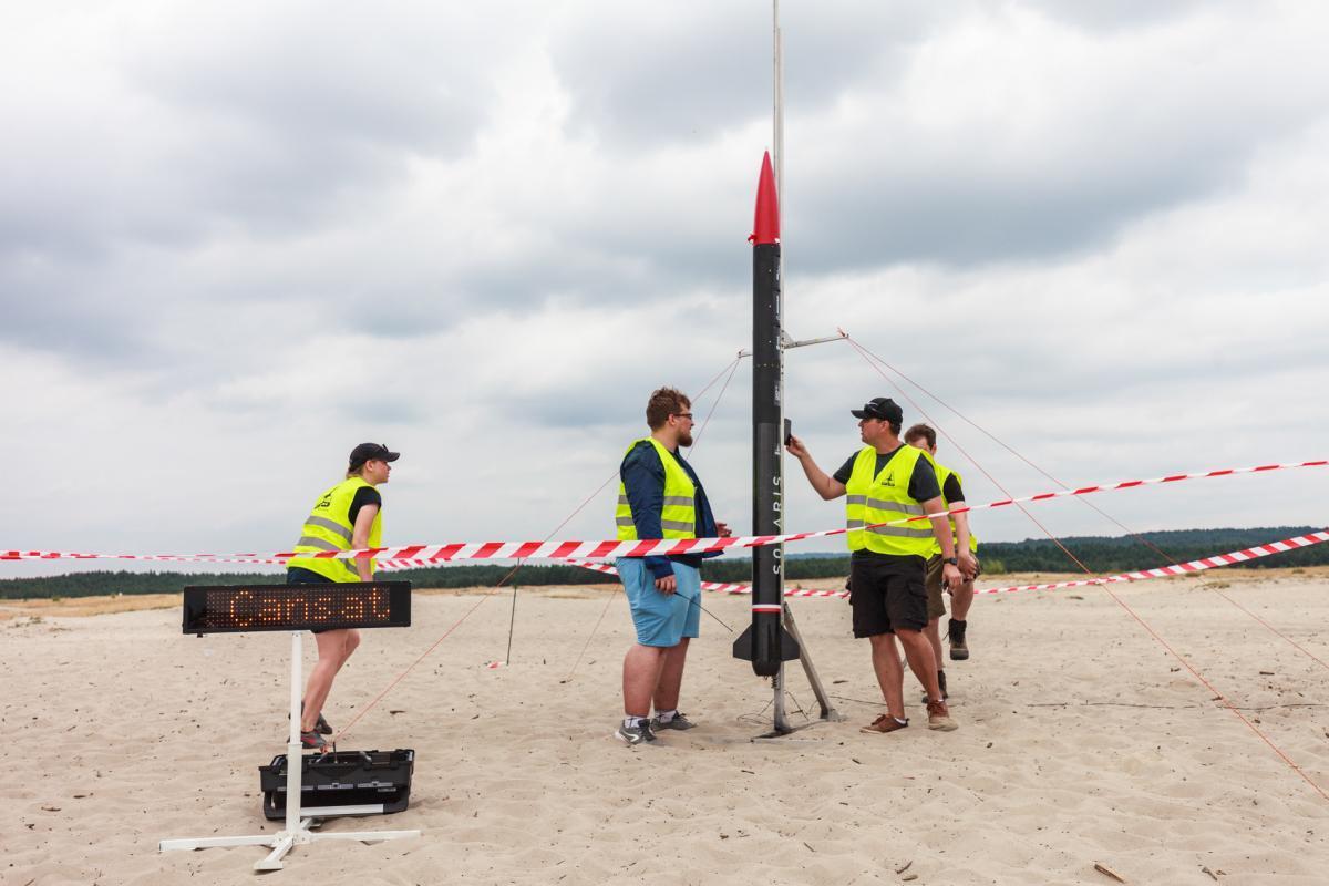

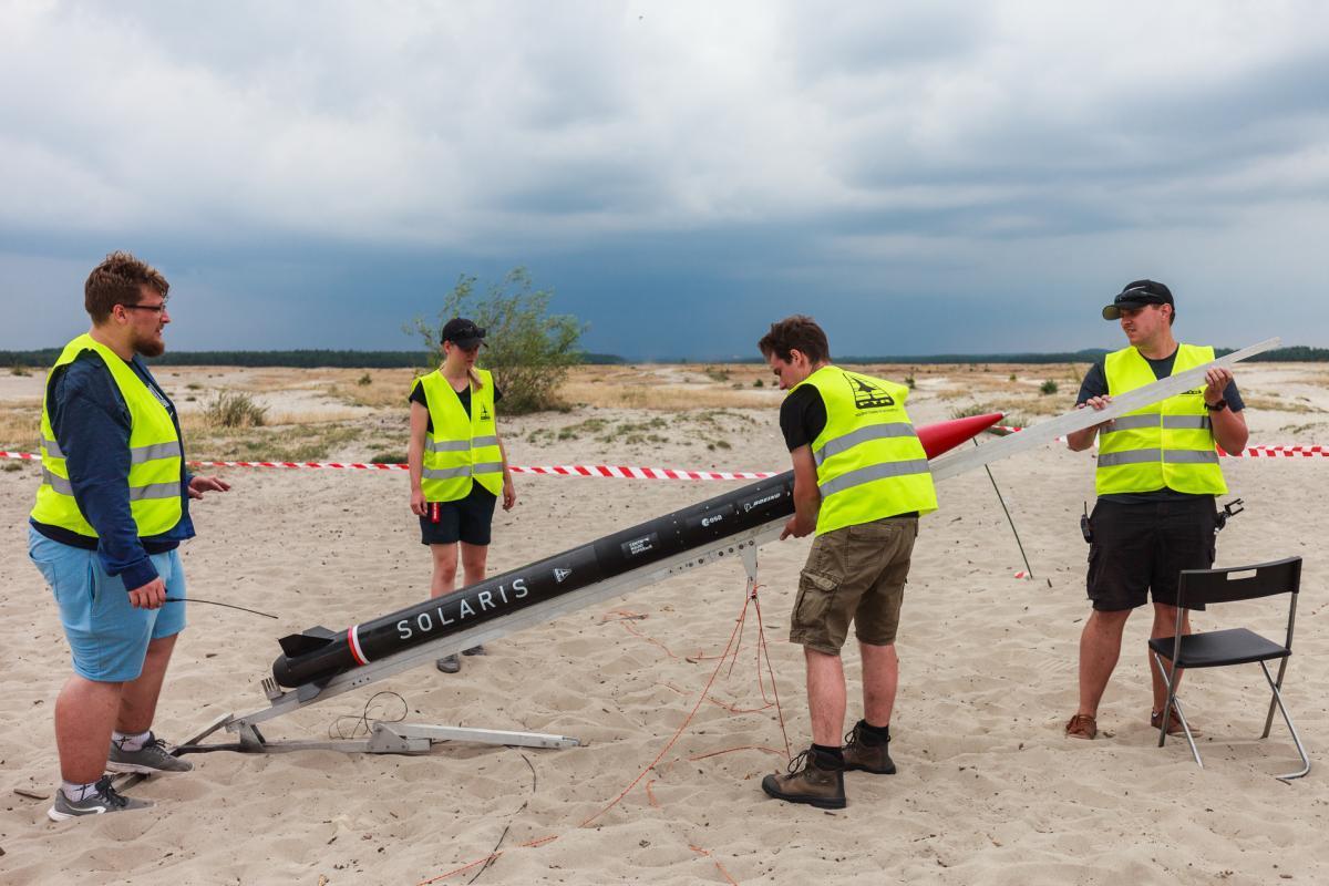

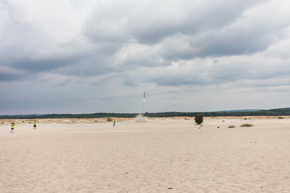

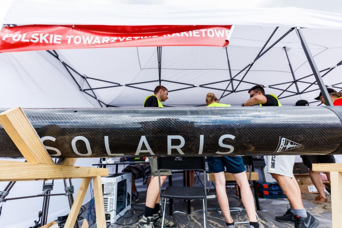

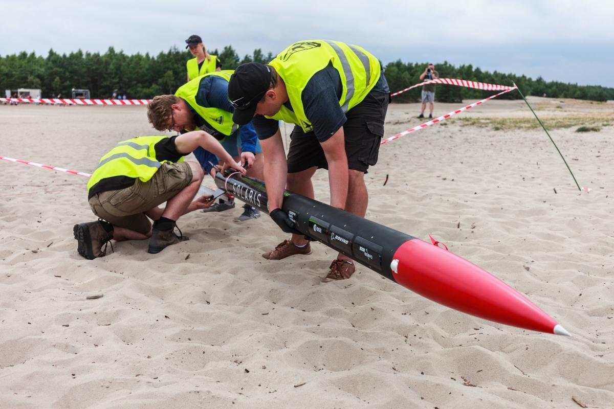

Finałowy lot odbył się 11 lipca 2021 na Pustyni Błędowskiej. Proces integracji sond badawczych przebiegł wzorowo. Sama zaś rakieta zaliczyła perfekcyjny lot na pułap ponad 2300 metrów i zgodnie z misją wyrzuciła CanSaty w pobliżu apogeum.
