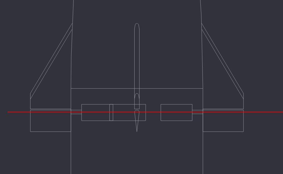

To co? Może obrócenie lotek względem siebie o 45stopni coś pomoże?
Skoro to rakieta klasy Paczang i wkrętów się nie boi to proponuję też zrobić przeróbkę lotek tak żeby lepiej pracowały przy prędkościach poddźwiękowych. Chodzi mi o coś takiego:
lotki .png (19.69 KiB) Przejrzano 16152 razy
Ponoć taki układ wytwarza większą silę nośną niż cała ruchoma lotka.

A może zastosować coś takiego jak lotki w samolotach ( jeśli dobrze zrozumiałem, to o coś takiego chodzi Kacprowi), na dolnych statecznikach bigosa, i połączyć linkami "na krzyż" ( tzn. lewa strona lotki górnej z prawą dolnej)?
Chociaż więcej zalet by to miało przy ruchach rakietą w 2 osiach.

Piszesz, że rakieta "nakręciła się". Czy to znaczy, że rotacja była większa
niż bez żyroskopu? Jeżeli tak to czy nie pomyliliście faz.
Czy przeprowadziliście jakieś obliczenia dotyczące wielkości lotek?
Bo może ich wielkość przekroczyła zakres krytyczny.
