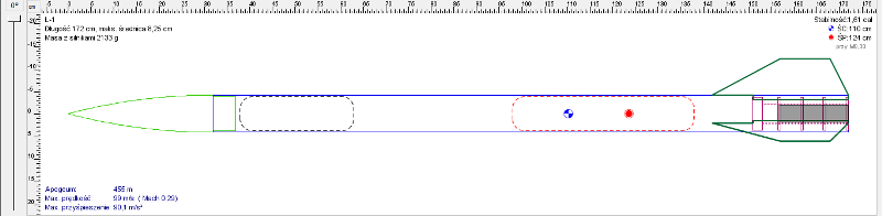

Projekt OR
OpenRocketscreen
OpenRocketscreen

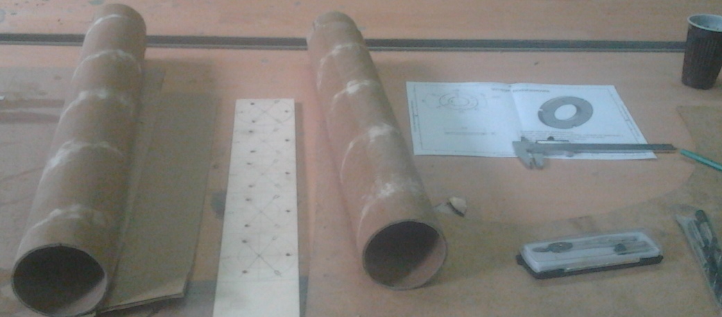

Korpus pocięty z przejściówką
Korpus pocięty
Korpus pocięty

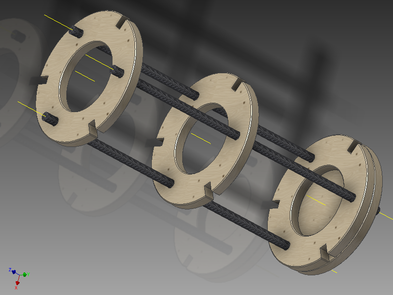

Projekt kosza silnikowego
Kosz
Kosz

Boję się tylko, czy silnik Schermuly będzie na tyle mocny, aby rakieta wystartowała stabilnie.
Może lepiej dać Wessexa?

Dzięki. Jeszcze nie wrzuciłem do OR twojego pakietu z silnikami i nie sprawdziłem. Ale sprawdzę to.
[edek 18:20]
Sprawdzone - prędkość zejścia z wyrzutni:
- 250 cm - 12.5m/s
- 300 cm - 13.8m/s
Wychodzi w miarę rozsądnie.
Dziś troszkę ruszyłem z robotą.
Łoże skręcone i pochlapane szkłem wodnym
Stateczniki
Część silnikowa
I przymiarka
