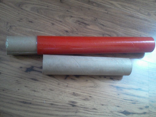

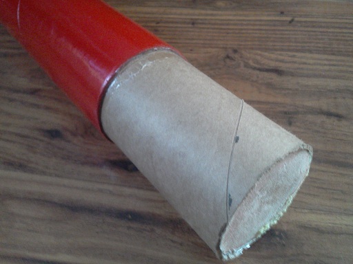

Witam.
Prace nad invetorem powoli suną się do przodu.
Górna część została już pomalowana, dolna czeka na wklejenie stateczników . Złączka łącząca dwa człony została zrobiona z tekturowej rurki wypełnionej pianką poliuretanowej i ma długość 75mm . Tylko jest taki mały problem, mianowicie jak złoże ze sobą dwa człony to jest mały luz i przy dużych wibracjach trochę się telepie. Czy to nie przeszkodzi podczas lotu i rakieta może się rozpaść ? Czy też będzie lepiej ten luz zlikwidować

NC wyszła bardzo fajne - Co do testu ROS'a :P nie wiem do końca po co ale ok :) Uwagę mam tylko taką - ROSy miały 40Ns jakieś 10-15 lat temu :) Teraz to może mają 25-30 :P
Jak będziesz wyzwalał spadochron? Jeśli od Ros'a to pamiętaj żeby zrobić dziurę w tej piance :P żeby miało co wypychać :)
Re: Rakieta Invetor
Dla większej pewności (szczególnie przy odpalaniu lontem) radzę rozwiercić dyszę jednak na 5mm. Różnicy na ciągu praktycznie nie widać a zdażyły się już 4 przypadki cato ROSa z dyszą 4,5mm odpalanego lontem. Przy elektrycznym jakoś się to jeszcze nie zdażyło.
Luzy na złączce można zniwelować za pomocą taśmy klejącej.

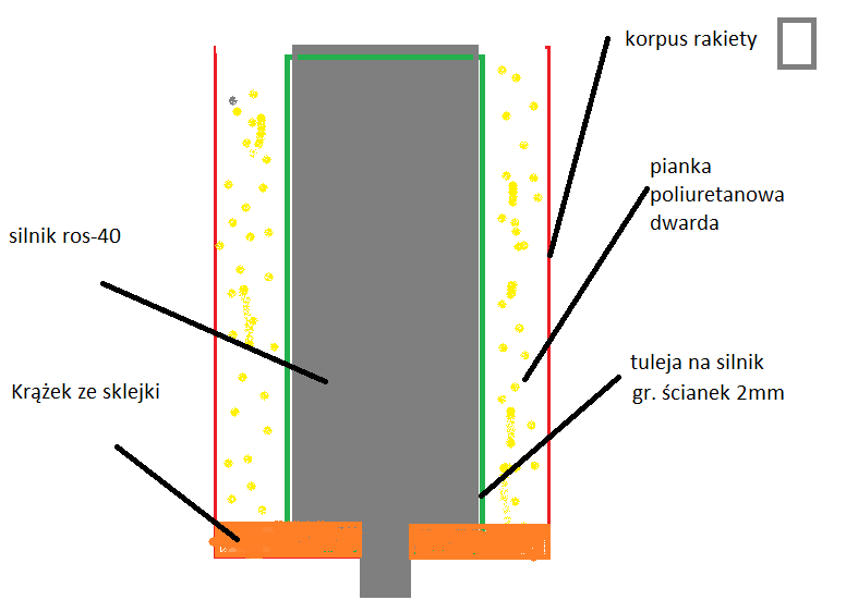

Witam.
Prace nad rakietą bardzo powoli idą do przodu.
Łoże silnika zostanie inaczej wykonane ponieważ stolarz wyjechał do niemiec i musze sam wszystko zrobić.
A więc do zrobienia łoża użyje tylko jednego krążka z otworem na opóźniacz, do krążka będzie przyklejona papierowa tulejka o grubości ścianek 2mm. W szczelinę między tym krążkiem mam zamiar dać piankę poliuretanową dwuskładnikową (twarda) . Myślę, że łoże tak wykonane będzie dostatecznie wytrzymałe na temperaturę i prace silnika .

P.S.
Załóżmy, że rakieta będzie ważyć 230g i mieć średnice 30mm (łożę silnika będzie miało 40mm) a napędzana będzie ROS-em- czy takową rakietą będzie można się zbliżyć na wysokość ok o,5km bo w symulacjach na openRocket i SRA wychodzi pułap 525m.
Ostatnio zmieniony czwartek, 1 mar 2012, 20:43 przez Piotrek, łącznie zmieniany 1 raz.
Re: Rakieta RM Invetor
rrzepkaa pisze: Załóżmy, że rakieta będzie ważyć 230g i mieć średnice 30mm (łożę silnika będzie miało 40mm) a napędzana będzie ROS-em- czy takową rakietą będzie można się zbliżyć na wysokość ok o,5km bo w symulacjach na openRocket i SRA wychodzi pułap 525m.
Na ROSie na 5km nie zalecisz :wink:
Przepraszam za niedopatrzenie. Chodziło o 0.5km (o,5km jak napisałeś). Mi SpaceCAD dla rakiety ważącej 325g pokazuje że poleci na ROSie na 218 metrów ;).
