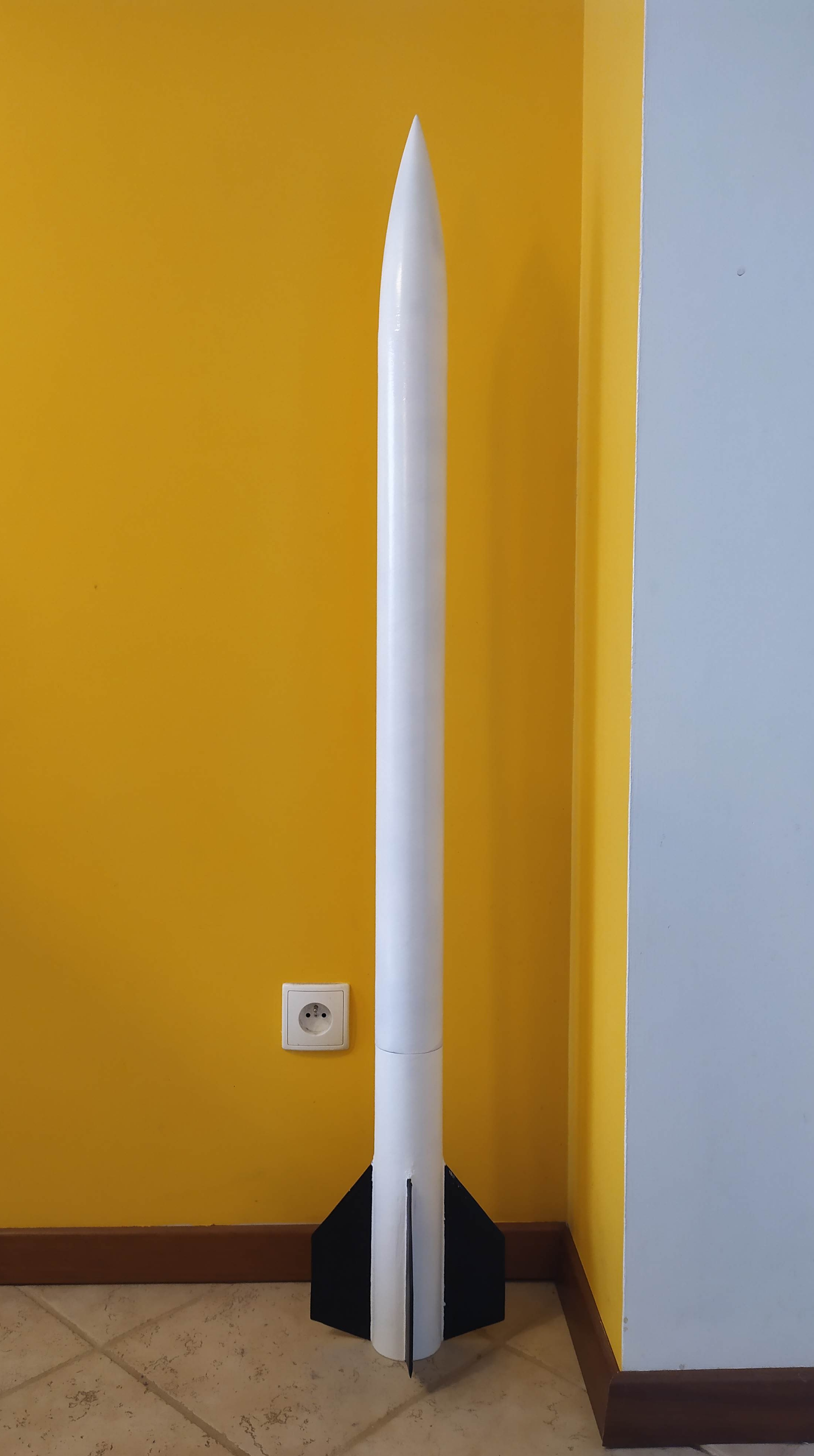

Rakieta zaczyna przypominać rakietę. Głowica wyważona, zaszpachlowana, wyszlifowana i zamontowana w kadłubie rakiety. Cały dolny "człon" złożony do kupy.

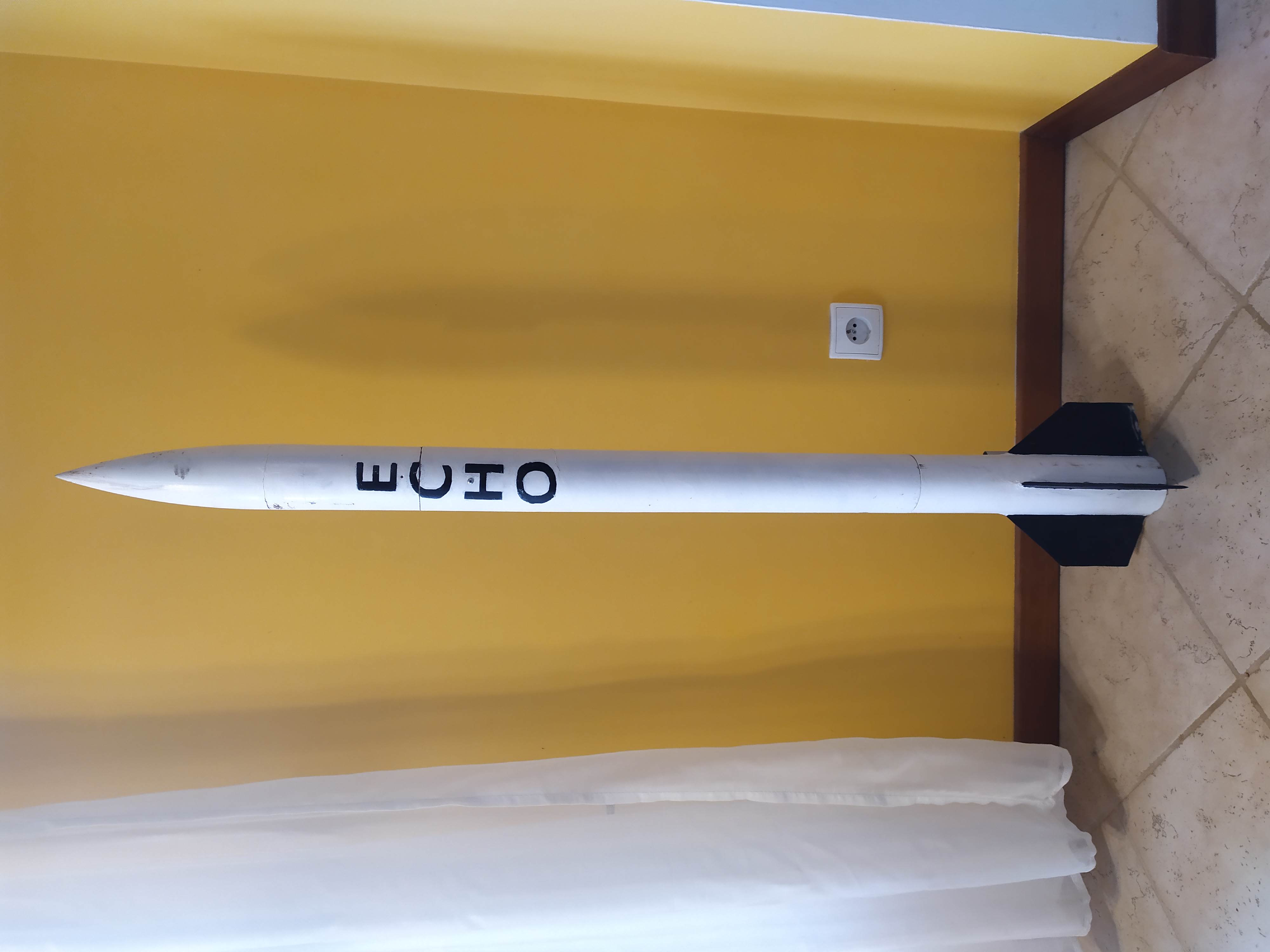

A tak rakieta prezentuje się po pomalowaniu. Pierwszy raz malowałem lakierem w sprayu, więc mam nadzieję, że rakieta nie wygląda tak źle na zdjęciu jak w rzeczywistości. Zostało jeszcze multum poprawek. Oprócz wszelkich poprawek i niedociągnięć dodam jeszcze napis "ECHO". Mimo, że rakieta wygląda tak jak wygląda to pojawił się jeszcze jeden problem. Tak na pozór prosta rzecz jak łącznik przysporzyła mi wiele problemów. Pod tak ciężką rakietą po prostu się ugina. Możecie podzielić się doświadczeniem z czego albo jak wykonujecie taki łącznik?
Za odpowiedź z góry dzięki
pozdr.

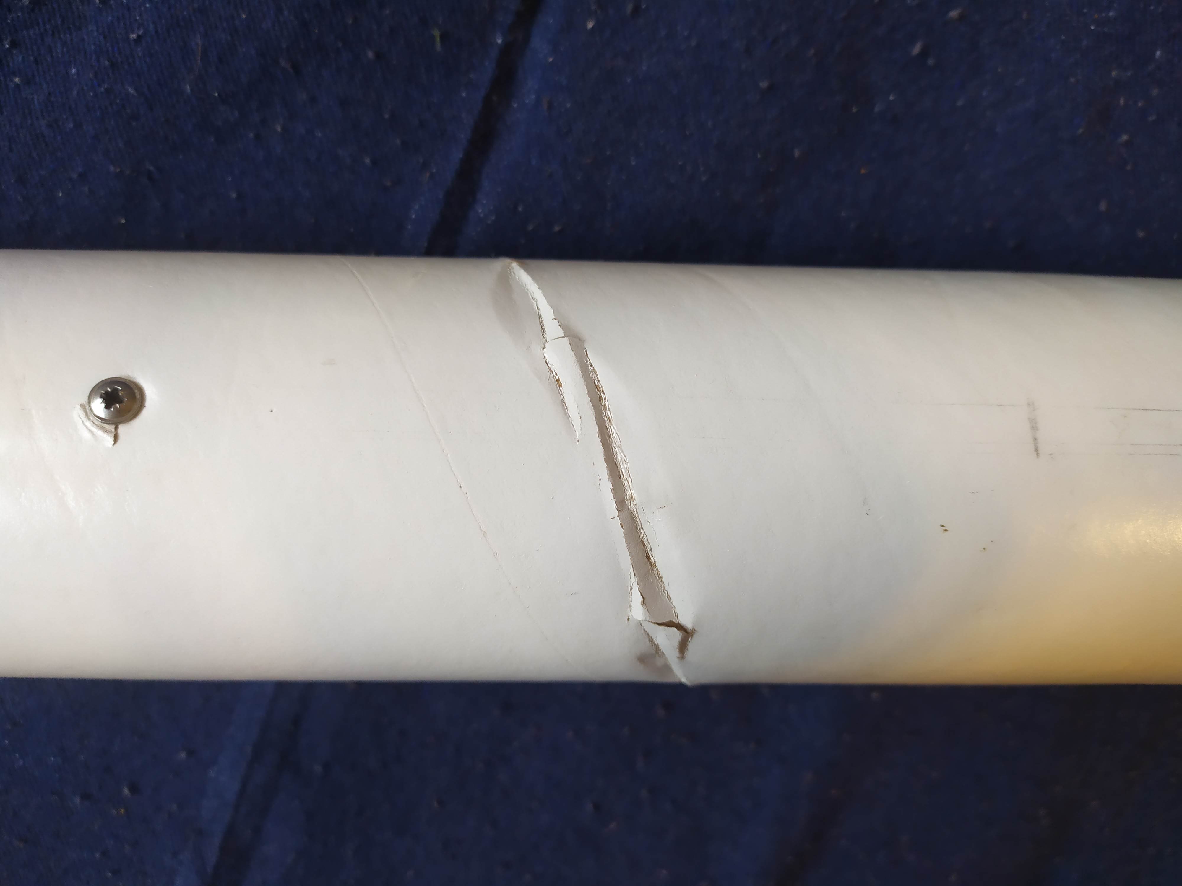

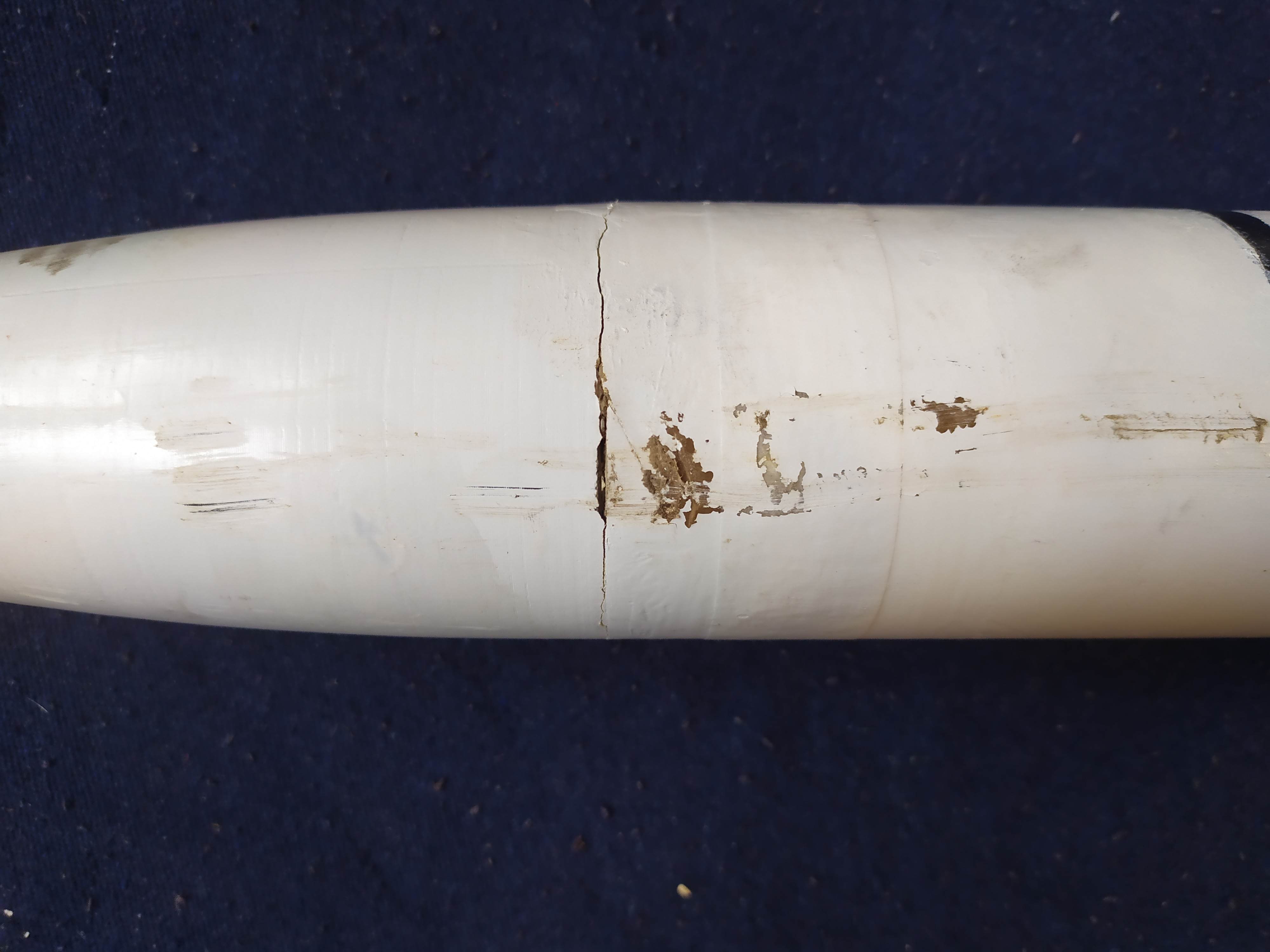

Ok. tydzień temu rakieta poleciała. Cały lot przebieg pomyślnie oprócz tego, że linka na której miał spadać górny człon pękła. Sądząc po osmoleniu i tym, że linka miała udźwig ok. 20kg, myślę, że podczas detonacji prochu się przetopiła. Na całe szczęście część z dużo cenniejszym i cięższym ładunkiem spadła na spadochronie (silnikiem). Straty to: wgnieciona górna część rakiety, pęknięta głowica, poza tym liczne obtarcia i wgniotki. Według obliczeń rakieta poleciała na ok. 450m.
