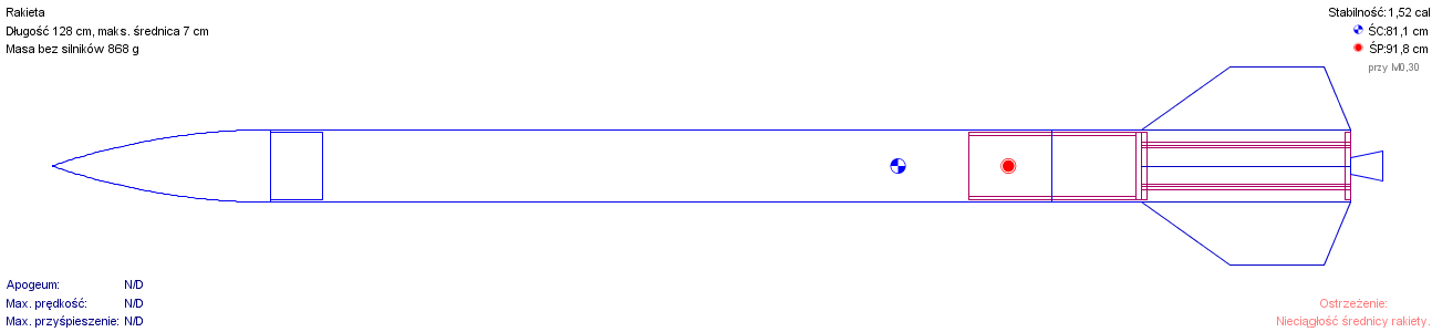

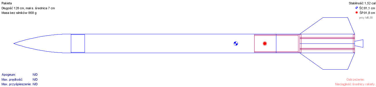

Rozpocząłem projektowanie mojej pierwszej tak dużej rakiety o przyjemnej nazwie "ECHO". Rakieta "ECHO" będzie napędzana silnikiem z tematu "Mój pierwszy silnik z metalu". Na samym początku przygody z rakietą "ECHO" napotkałem mały problem. W związku z tym mam małe pytanko. Czy mam się przejmować ostrzeżeniem w lewym dolnym rogu? Podejrzewam, że jest to spowodowane wystającą dyszą z tyłu.

Niewiem czy to jest groźne, wydaje mi się że może tworzyć jakieś zawirowania powietrza, ale takie ostrzeżenia wyskakują dosyć żadko. Radzę go usunąć. Nie widziałem żeby ktoś z podobną dyszą do twojej wstawiał coś takiego w projekcie i później podczas lotu miał jakieś problemy przez to.

Możesz dodać zbieżną część tylną kadłuba (osłonka dyszy), która poprawi wypadkowy współczynnik oporu czołowego rakiety poprzez zmniejszenia oporu dennego.

Albo możesz wydłużyć gniazdo na silnik

Myślę, że skłonie się ku propozycji bipo. Uważam, że im dalej dysza od końcówki korpusu tym lepiej. Z resztą to samo rozwiązanie zastosowałeś w swojej rakiecie "NEW HORIZONS v2.0".

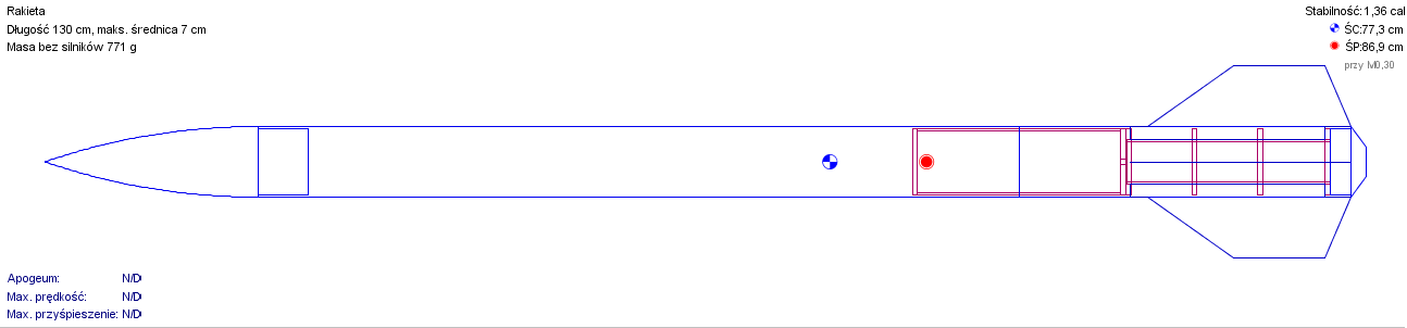

Tylko pamiętaj przy dodawaniu talii zejściowej by stabilność była między 1 a 2 z silnikiem.

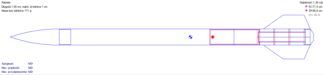

Jest to tylko rysunek poglądowy ponieważ nie znam ostatecznej masy rakiety. Dlatego też mam do was kolejne pytanie: Jak dodać własny silnik do Open Rocketa? Natknąłem się kiedyś na post użytkownika "Daniel" w temacie "Mikrohybryda MH16 produkcji Aerolife" na drugiej stronie, ale po dołączeniu pliku nic się nie stało. Może coś źle zrozumiałem? Dlatego też proszę osobę która wie jak to się robi o odpowiedź na to pytanie. Myślę, że ten problem gryzie nie tylko mnie.
A tak swoją drogą wygląda teraz rakieta.
