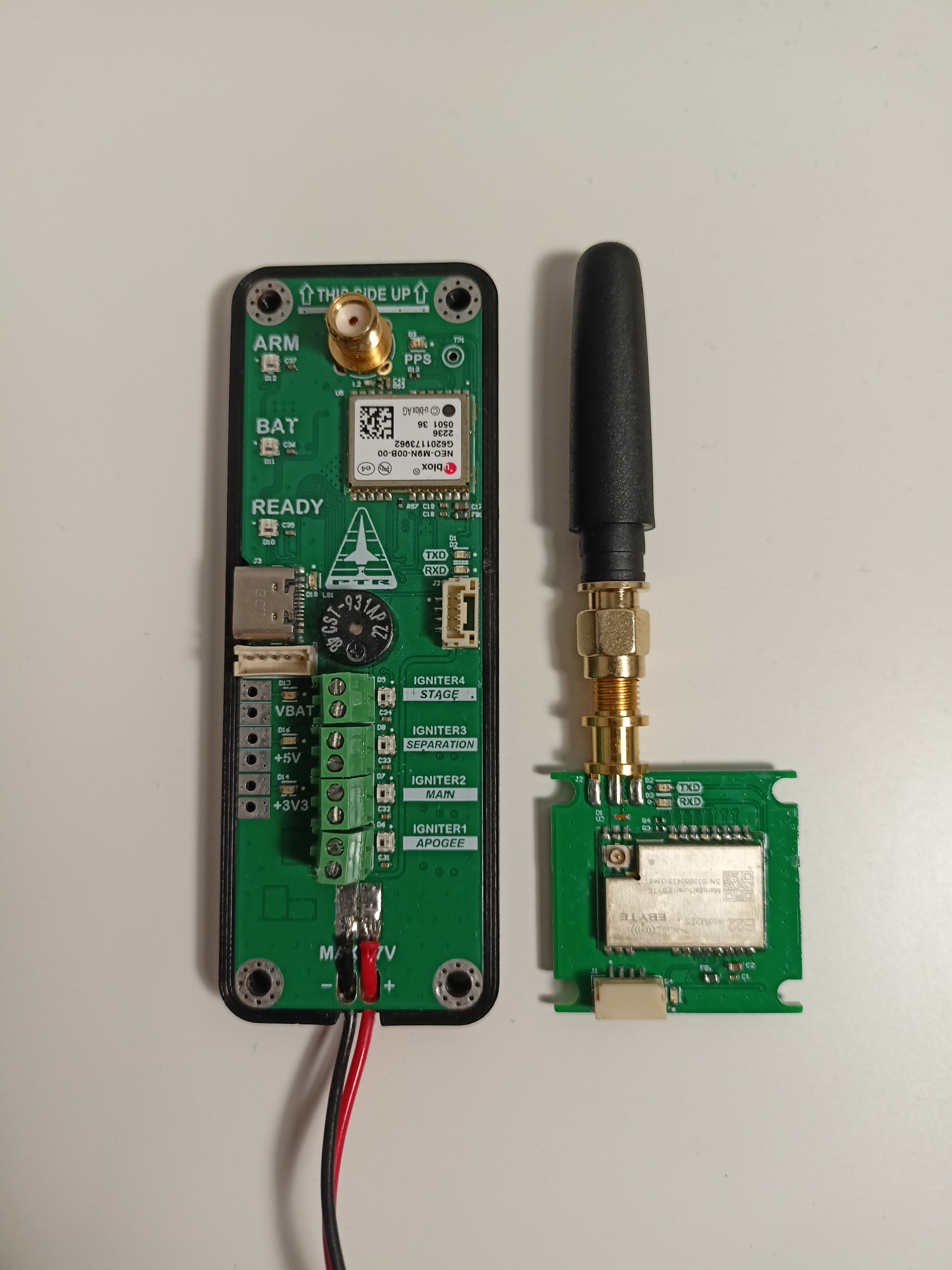

Cześć wszystkim
- 2x IMU 6DoF (max 24g i 32g)
- High G akcelerometr 3DoF (max 400g)
- 3DoF magnetometr
- Barometr (max 30km)
- GPS
- Logowanie danych do pamięci flash (16MB) z częstotliwością 50Hz
- Algorytmy:
- Filtr Mahonego (orientacja)
- Rozszerzony filtr kalmana (EKF - pozycja/prędkość)
- Obsługa i kontrola ciągłości na 4 kanałach pirotechnicznych (cyfrowa detekcja spalonego bezpiecznika)

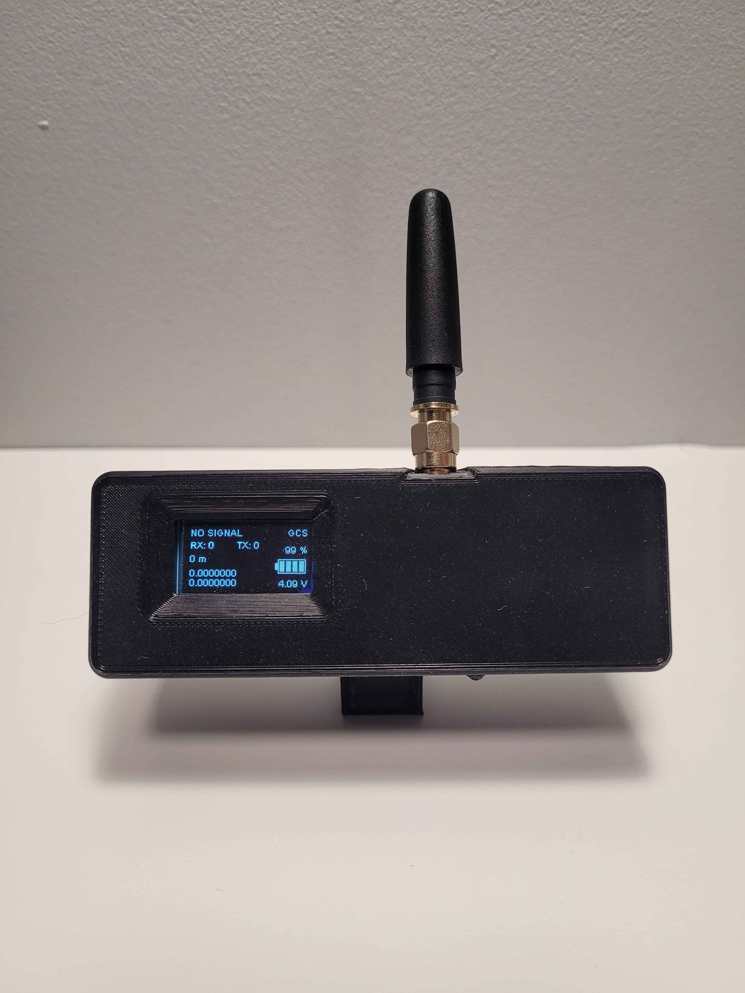

- Komunikacja bezprzewodowa za pomocą protokołu LoRa (Half duplex - dwukierunkowa, 433MHz)
- Płytka TTGO jako stacja naziemna
- Obsługa trzech napięć wyjściowych (możliwość ich załączenia, 3.3V, 5V i VBAT)
- Płytka została wyposażona również w brzęczyk (buzzer)
- Wymiary płytki: 30x90mm, masa: 28g (OBC + Case wydrukowany w 3D)
Lewo - OBC / Prawo - LoRa
TTGO

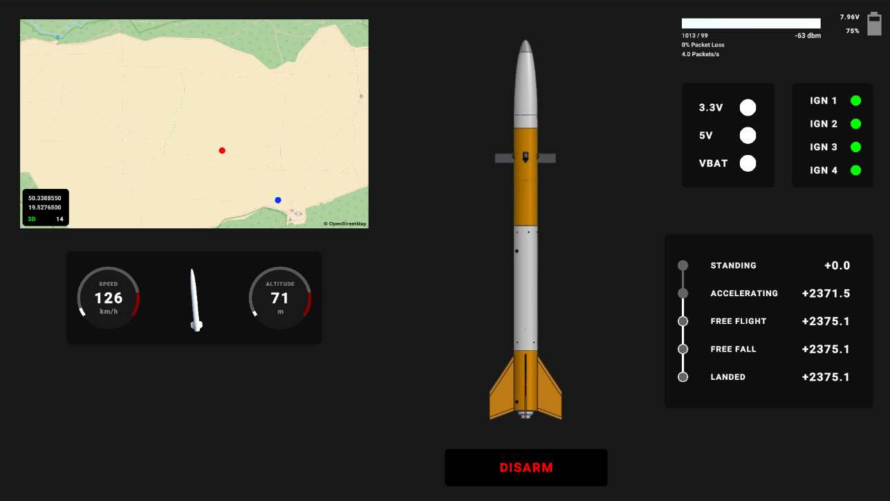

1. Telemetria - służy do wizualizacji danych otrzymywanych z OBC w czasie rzeczywistym. Obejmuje wyświetlanie danych takich jak:
- Aktualny stan lotu
- Aktualny pułap oraz prędkość (EKF)
- Napięcie na akumulatorze (napięcie w V, jak i poziom naładowania w %)
- Współrzędne geograficzne, wraz z ich wizualizacją na mapie
- Prędkość wiatru na różnych pułapach (automatycznie pobierana z Internetu)
- Ciągłość zapalników
- Orientacja rakiety w przestrzeni
- Parametry transmisji radiowej, takie jak: RSSI, Packet loss i Packet Rate
- Zdalne uzbrajanie komputera
- Zdalne załączanie napięć wyjściowych
Screen z telemetrii (View)
Screen z telemetrii (Map)

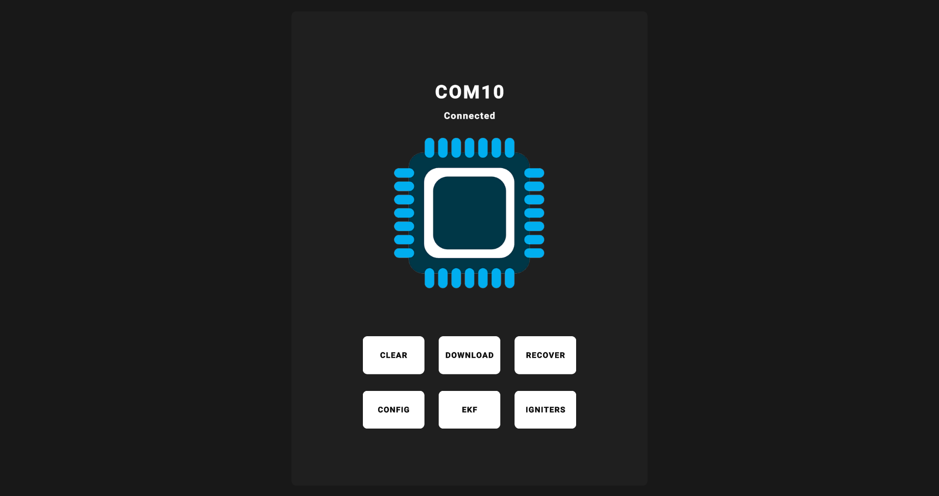

2. OBC_APP - służy do pobierania danych po locie, konfiguracji komputera oraz testów zapalników.
Screen z OBC_APP
