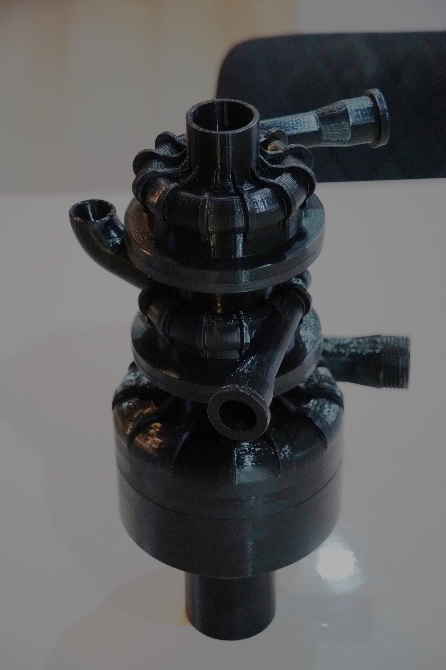

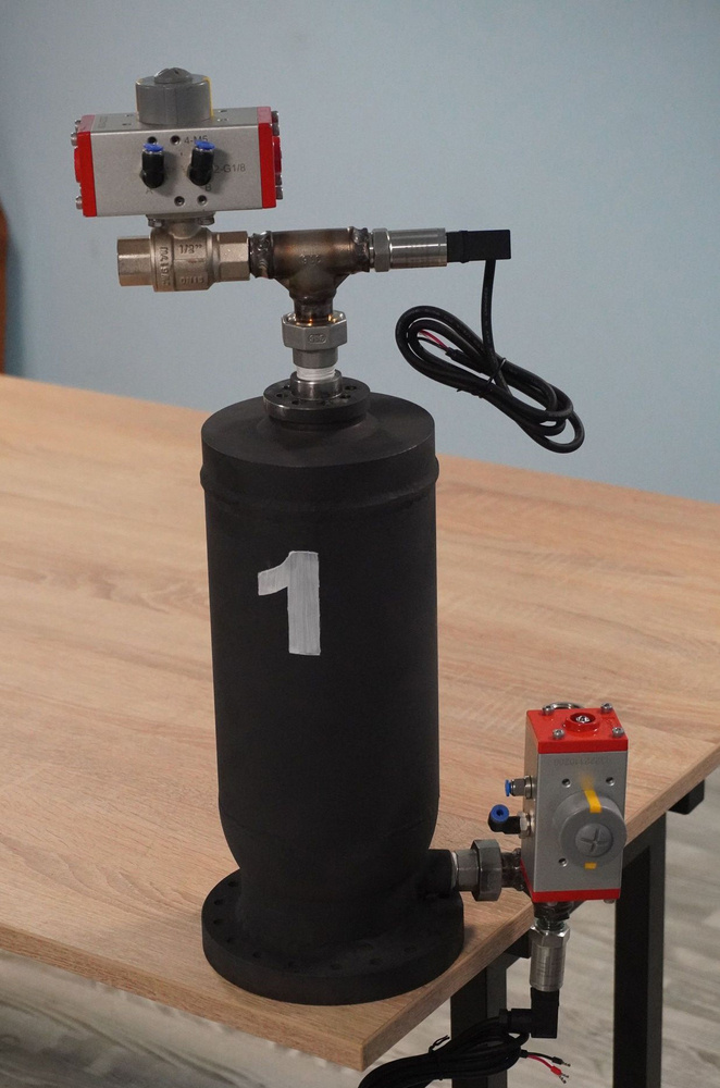

-Ten silnik jest zaprojektowany docelowo pod to żeby być wyposażony w pompę materiałów pędnych (a przynajmniej tak przekonujemy naszych inwestorów i sponsorów by powierzyli nam swoje środki :D ) i po udanym staticu najpewniej będziemy próbowali go odpalić z nią (póki co czekamy na odlew kilku elementów). Zastanawiałem się czy jeśli silnik będzie miał obok siebie takiego kloca (zdjęcie drugie, wydruki 3D z których robimy formy do odlewów) i dodatkowo będzie poowijany przewodami biegnącymi do niego to czy będzie możliwość zamontowania go na tej hamowni? Nie mam pojęcia jak wygląda tam montaż silnika obecnie. Oprócz tego już teraz ten silnik proporcjami odbiega od standardowych silników tam odpalanych, jest krótki, gruby i ma taki kołnierz u dołu większy niż jego średnica (zdjęcie pierwsze).
