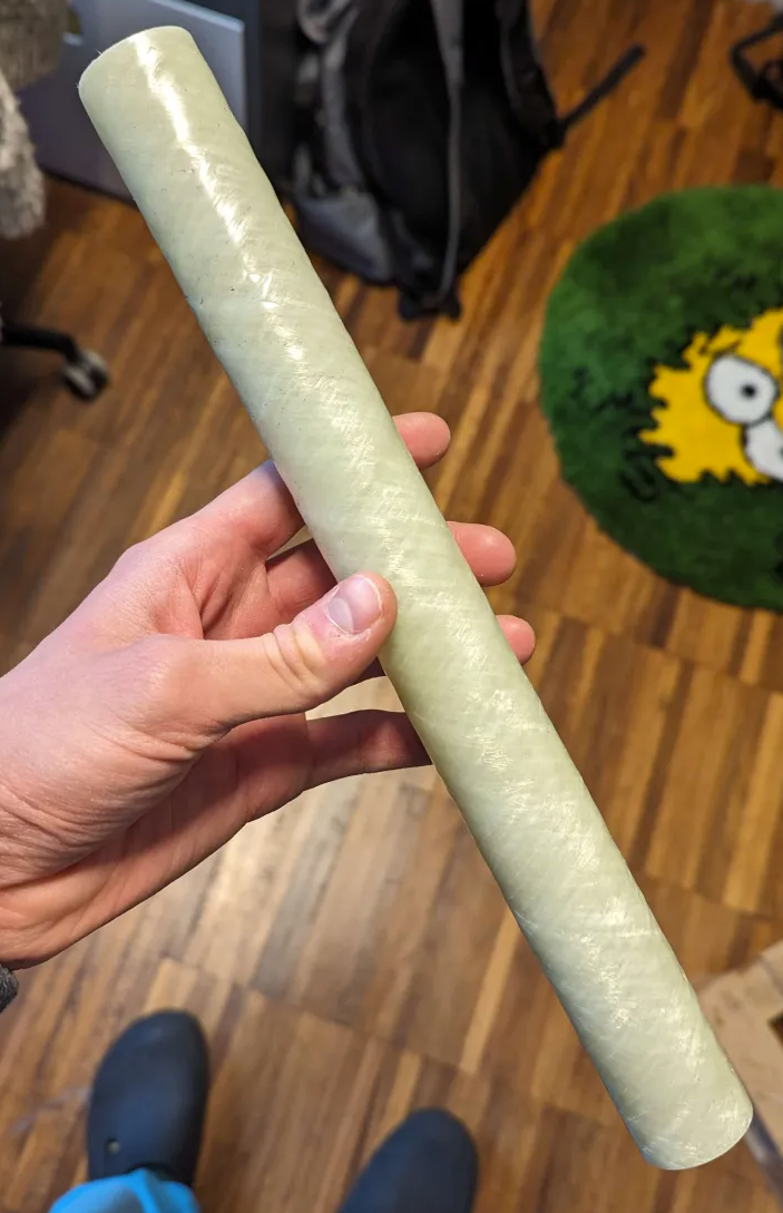

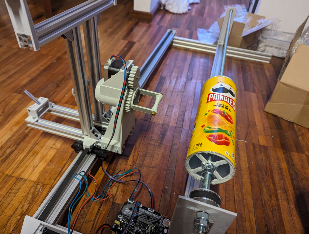

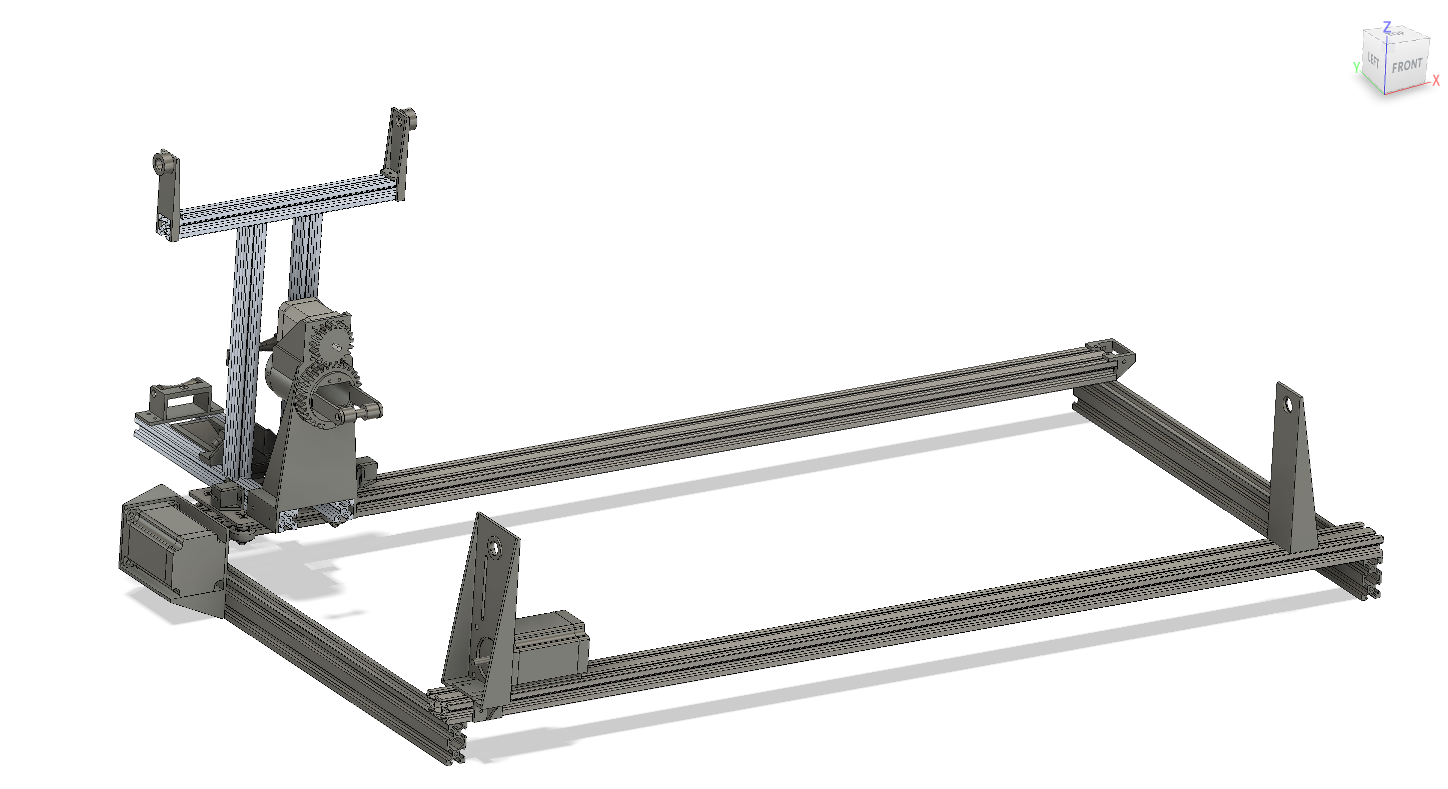

Chce się pochwalić nowym narzędziem w moim skromnym (i niestety teraz mało używanym) warsztacie. Na święta przyjechałem do Polski na 2 tygodnie, i przez ten czas udało mi się zbudować i uruchomić nawijarkę do kompozytów. Nawet powstały próbne rury. Plik CAD pokazuje pierwsze modyfikacje projektu 2 grudnia, a już 1 stycznia maszyna produkowała próbne wzory. Jestem bardzo zadowolony z tego jak szybko i sprawnie udało mi się skończyć projekt. Maszyna jest mojego projektu, ale bardzo inspirowana pracą Andrew Reilley, i Flyingbanana (tutaj specjalne podziękowania, bez kluczowych rad i pomocy skończył bym na słabych silnikach od drukarek).

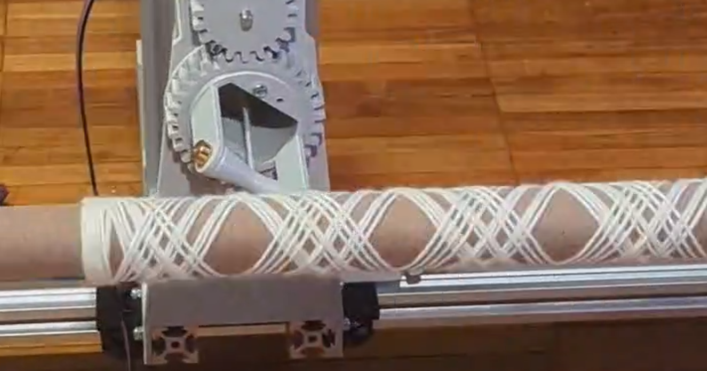

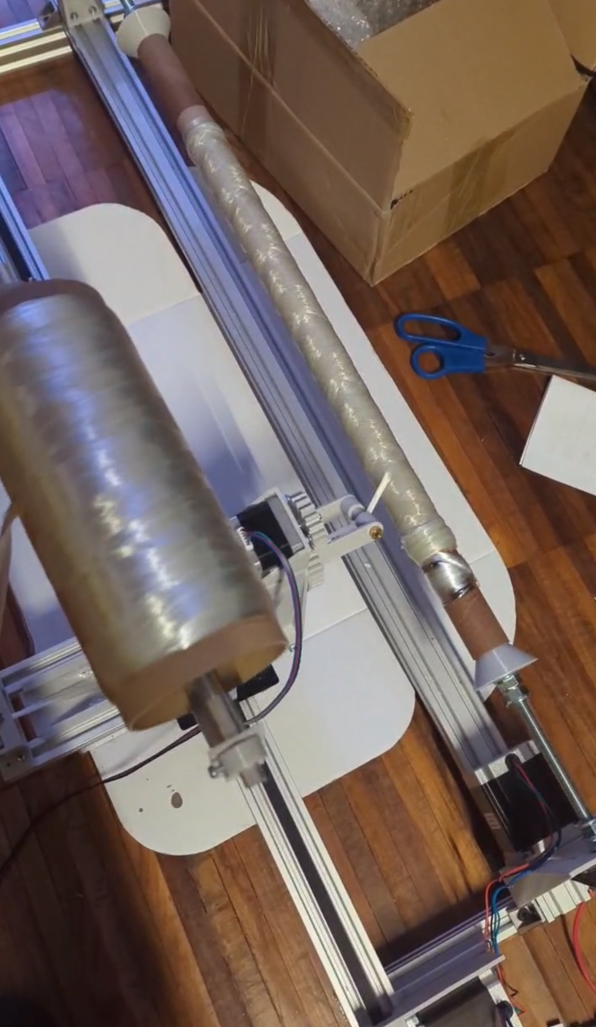

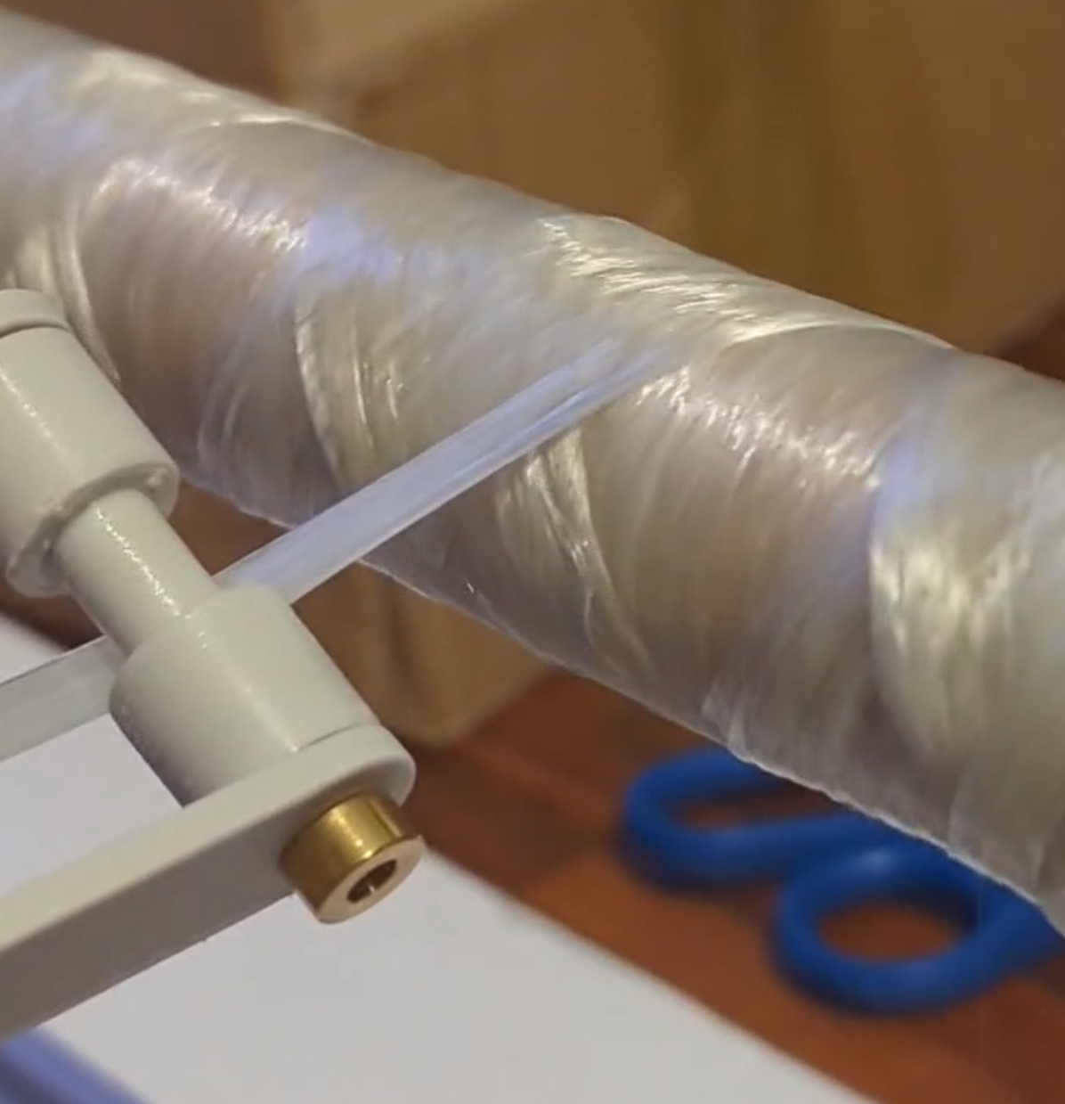

Jest to 3 osiowa nawijarka CNC, czyli podczas pracy ma możliwość obrotu głowicą, co daje lepszą kontrolę nad szerokością rowingu podczas nawijania. Napęd to silniki krokowe NEMA23 1.8Nm. Wszystko jest sterowane płytką do drukarki 3d. Jest też wyświetlacz który pokazuje pasek postępu, czas do zakończenia nawijania, i umożliwia wybór programu z listy plików na karcie SD. W aktualnej konfiguracji mogę nawijać części o max średnicy 300mm, i maksymalnej długości około 950mm. Rowing jest nakładany "na mokro", i szpula razem ze zbiornikiem na żywicę znajduje się w ruchomej części maszyny.
Dzięki takiej maszynie mogę dokładnie dobierać parametry warstw, np kąt ułożenia włókien. Mogę wykonywać lekkie i niedrogie korpusy do jednorazowych silników kompozytowych, rury do budowy rakiet, głowice i wiele innych części. No i oczywiście maszyna robi robotę za mnie.

Bardzo fajny projekt, Pringles oczywiście musi być :D
