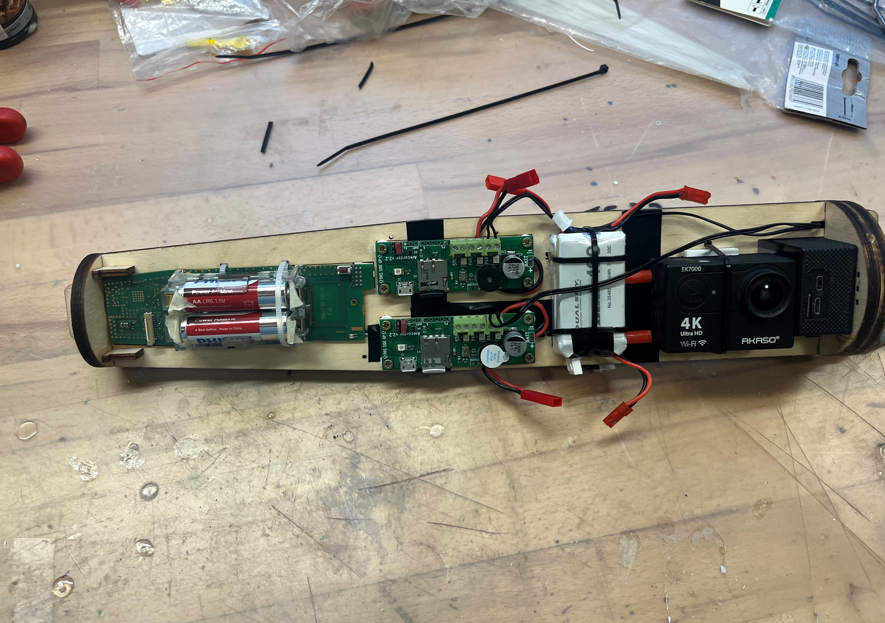

Jest to stosunkowo zaawansowany elektronicznie projekt, ponieważ do odzysku używamy 2 sztuk Arecordera a w przyszłości dojdzie do tego PTR_mega. Dodatkowo całość ma aż 3 urządzenia śledzące w postaci Trackera_ptr, radiosondy RS41 oraz satelitarnego trackera SPOT trace. Wystrzelimy także 2 kamery. Korpus

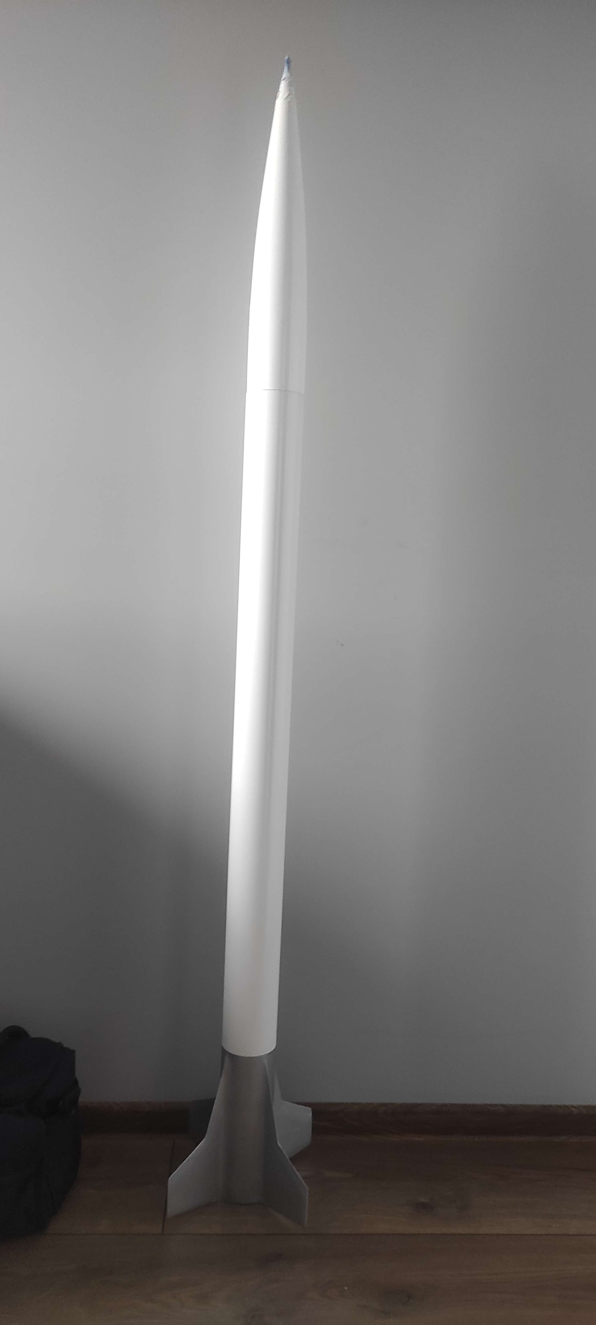

Korpus rakiety został wykonany z rury szklanej o grubości ścianki 2mm co jest może lekką przesadą ale takie rury miał Tofik więc takich użyliśmy. Głowica została wykonana z rękawa szklanego nałożonego na kopyto drukowane w 3D, a sam czubek wytoczyłem z aluminium. Lotki zostały podobnie wykonane z laminatu szklanego, natomiast docelowo będą one z włókna węglowego alby zapewnić maksymalną sztywność. Całość korpusu finalnie wygląda tak: Testy

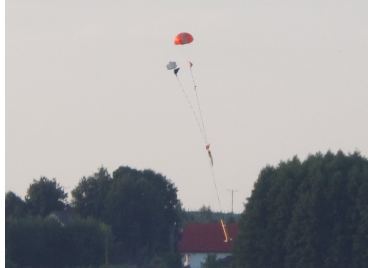

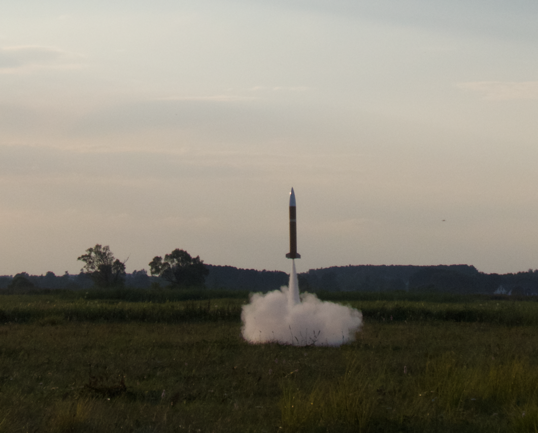

Nieodzowną częścią każdego takiego projektu są testy. My przeprowadziliśmy 2, jeden test układu odzysku na małej rakiecie testowej. Było to bardzo pouczające doświadczenie, bo odkryliśmy kilka wad które mogły okazać się zabójcze w warunkach lotu pełno-skalowego. Kolejny lot testowy odbył się podczas Festiwalu Meteora 2023 i był już niejako sprawdzianem całej konstrukcji, gdyż start wykonany został w konfiguracji identycznej do tej, na jakiej chcemy lecieć na LRE. Lot przebiegł pomyślnie poza jednym błędem a mianowicie spadochron główny otworzył się w apogeum. Na szczęście dzięki Trackerowi Karmelka (Lagozaur) i centralnej stacji naziemnej autorstwa bartkaM bez problemu znaleźliśmy rakietę w krzakach około 1km od miejsca startu.
Cały film z lotu dostępny jest na YouTube po linkiem: https://youtu.be/CjaG8YXKW0s

Moje gratulacje również.
Z jakiego urządzenia macie trasę lotu?Nie widzę zabezpieczenia kart pamięci przed wypadnięciem z kieszeni.
Ja zgubiłem tak 2 karty na skutek zderzenia 2 członów rakiety w powietrzu /na pułapie lub w czasie opadania/
dlatego blokuję kartę kawałkiem wykałaczki w 1,5mm otworze deseczki ,do której przykręcony jest arecorder.

Trasa pobrana została z centralnej stacji naziemnej bartkaM, po wejściu w szczegóły danego ID trackera to wyświetlało ścieżkę. Strona dalej działa więc cały czas można pobrać daneZ jakiego urządzenia macie trasę lotu?
Do lotu karty zostały wklejone na klej na gorąco co zdało egzamin - kropla kleju na gniazdo ale w przyszłości rzeczywiście jakaś blokada może się przydać.Nie widzę zabezpieczenia kart pamięci przed wypadnięciem z kieszeni.

Jeszcze pytanie - dlaczego kosz na elektronikę ze sklejki a nie z druku 3D? Druk za słaby?

Moim zdaniem sklejka tańsza i trwalsza. Ale jak kto chce się wprawiać w druku 3D to dobra droga.

Kosz to w całości projekt Tofika ale ze wstępnych przemyśleń wyszło, że przy tym rozmiarze (głowica 40cm) druk byłby dość kłopotliwy i raczej mniej wytrzymały. No i oczywiście sklejka jest tańsza i szybsza w prototypowaniu. Z druku natomiast są już podkładki do mocowania elektroniki tak, żeby wkręty nie połamały PCB.Jeszcze pytanie - dlaczego kosz na elektronikę ze sklejki a nie z druku 3D? Druk za słaby?

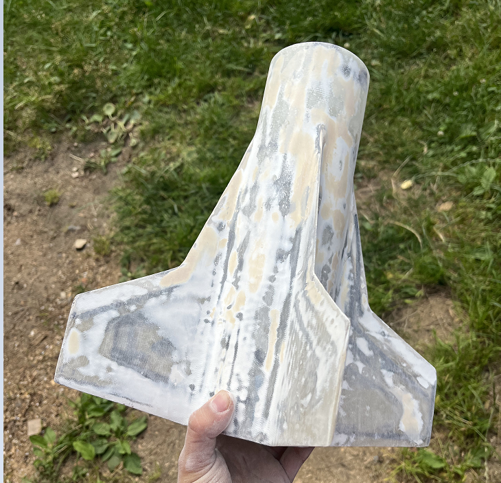

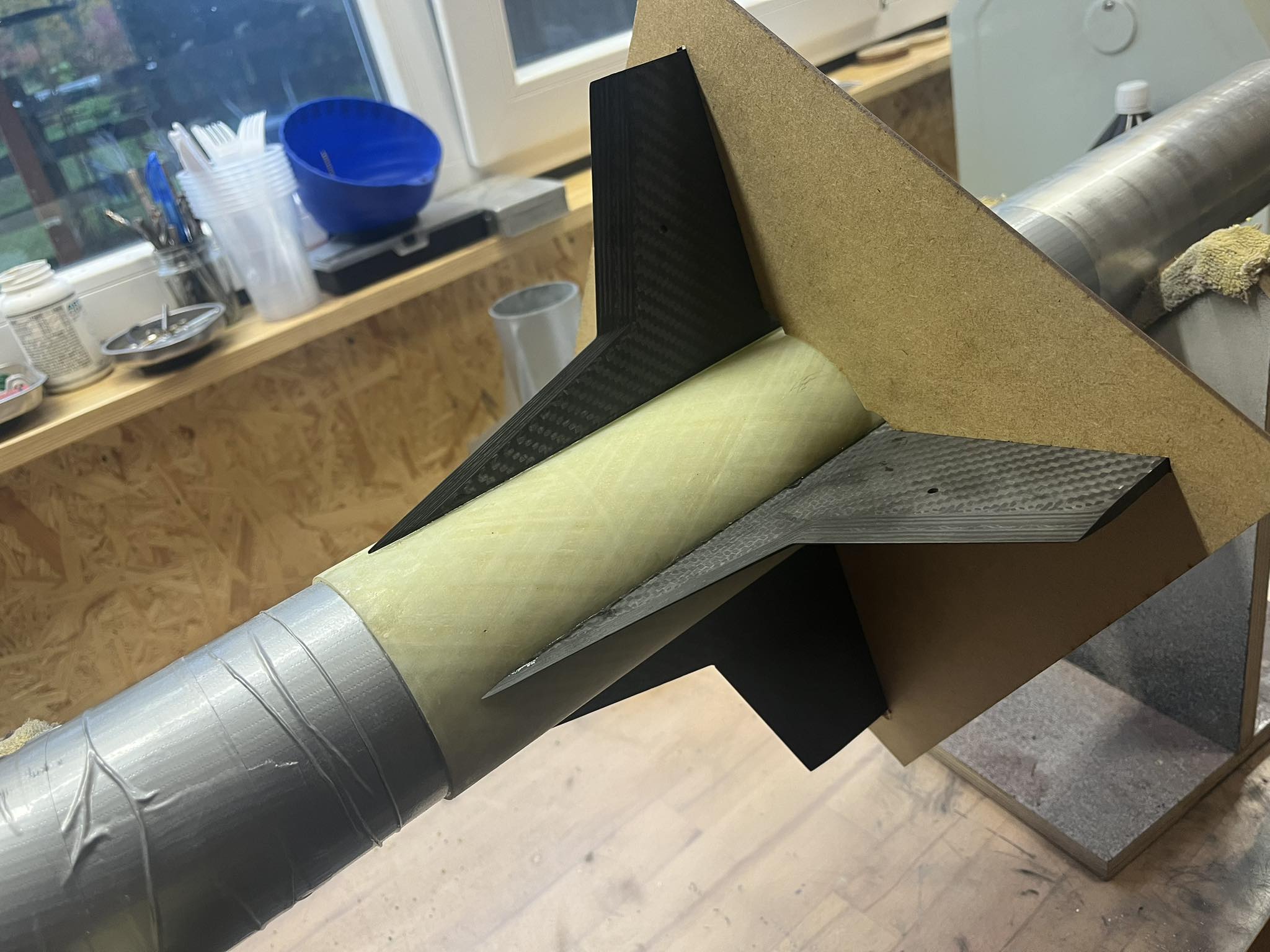

Aktualnie projekt wciąż jest rozwijany, czego efektem są prace nad nową rakietą o nazwie "Sky scraper". Wykorzysta ona większość rozwiązań z poprzedniej konstrukcji takich jak głowica, kosz z elektroniką, systemy odzysku oraz korpus z rury kompozytowej. Ten ostatni zostanie przedłużony by móc pomieścić większy silnik (ok 5000ns) oraz otrzyma nowy FinCan w którym stateczniki będą wykonane z 5mm płyty węglowej.
W zeszłym tygodniu rozpoczęliśmy jego montaż, przy użyciu szablonu wyciętego laserem.
