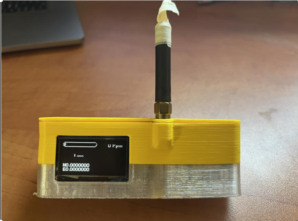

Przepraszam ale się wtrącę, odbiór danych będzie zgodny ze standardem KPPTR czyli będą kompatybilne. Do odbioru trackera wystarczy dowolne urządzenie z radiem LoRa np. TTGO (https://pl.aliexpress.com/item/32875743018.html) na które jest przygotowane oprogramowanie pozwalające na dobieranie takich danych i wyświetlanie ich na ekranie wraz z odległością od rakiety lub wysyłanie na telefon poprzez BT. Dodatkowo stacja odbiorcza zapisuje wysłaną telemetrię, którą można potem pobrać przez wifi.
Tak wygląda przykładowe TTGO z oprogramowaniem pod tracker/kpptr:
Zrzut ekranu (374).png (821.37 KiB) Przejrzano 19175 razy
