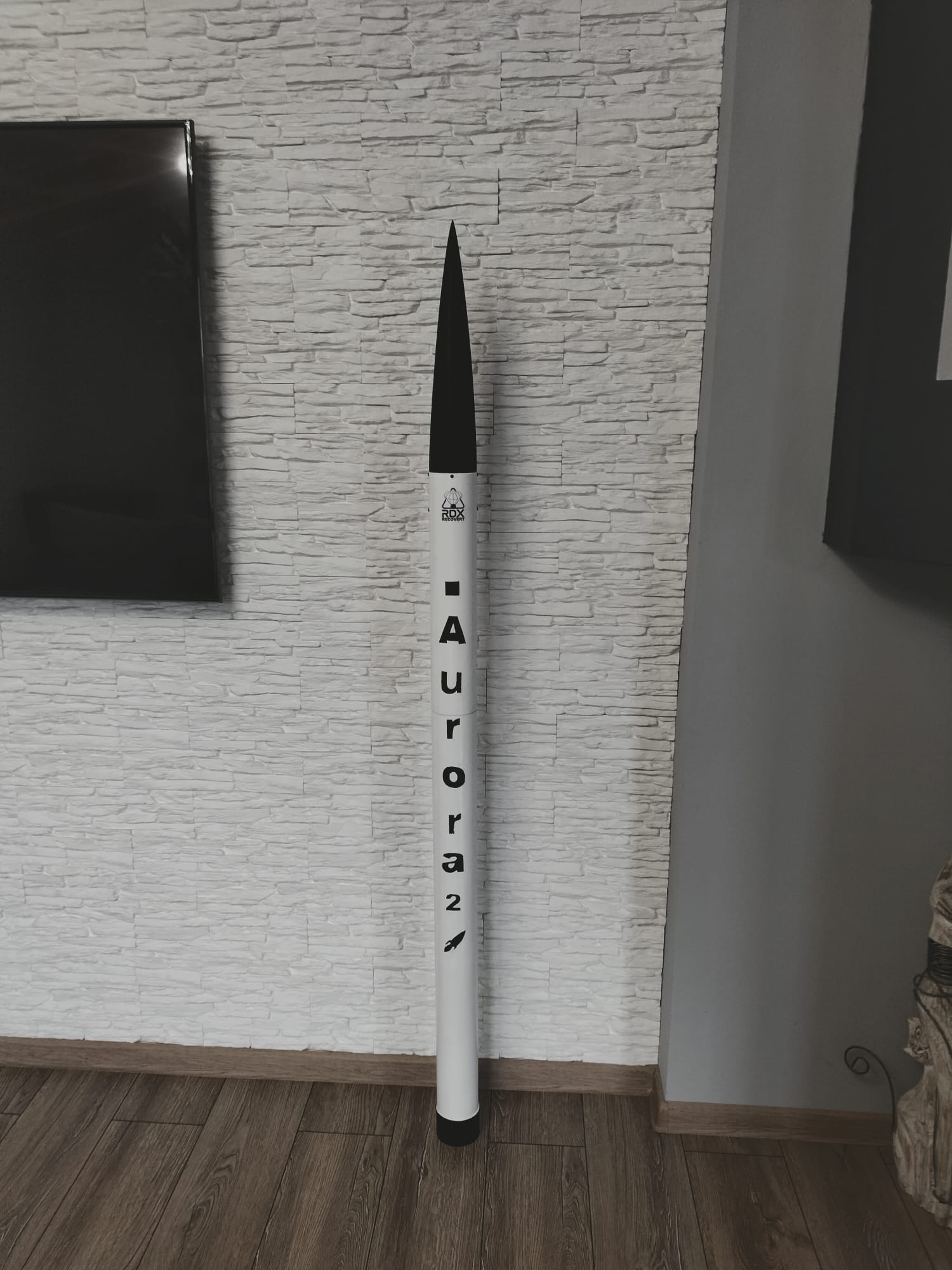

Rakieta Aurora 2 Rakieta Hybrydowa napędzana silnikiem STUDENT 1500 produkcji Aerolife (Kacper)
wymiary konstrukcji : wysokość 2200mm średnica korpusu to 80mmx83mm korpus wykonany z laminatu szklano epoksydowego łączenie łącznikiem z dołu rakiety głowica druk 3d włókno szklane, stateczniki wykonane z sklejki 3mm zalaminowane 4 warstwami włókna 130gm/2 z filetem

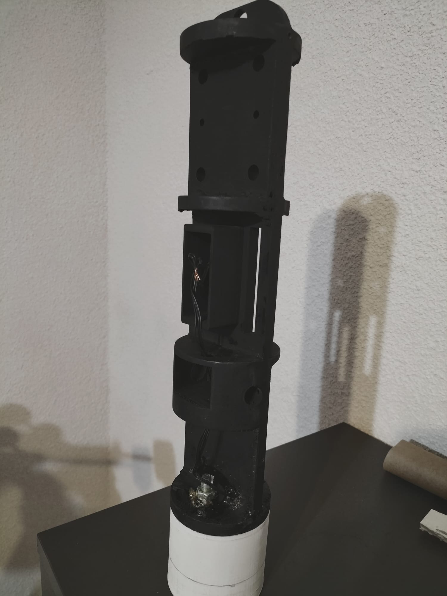

rakieta szpachlowana i pomalowana na biało z czarnym napisem w rakiecie jest koszyk z elektroniką wykonany na drukarce 3d zalaminowany włóknem szklanym posiada 2 armatki z ładunkiem w rakiecie mają być 2 komputery pokładowe Arecorder i UWS tracker od karmelka kamera 2 spadochrony main i pilot main wyzwalany cutterem na wysokości 200m z symulacji wynika że rakieta ma się wzbić na wysokość 1950m z prędkością 0,70mach startować ma z wyrzutni szynowej
5m własnego projektu rakieta ma wystartować na festiwalu meteora 2023 rakieta jest drugą rakietą z serii Aurora.

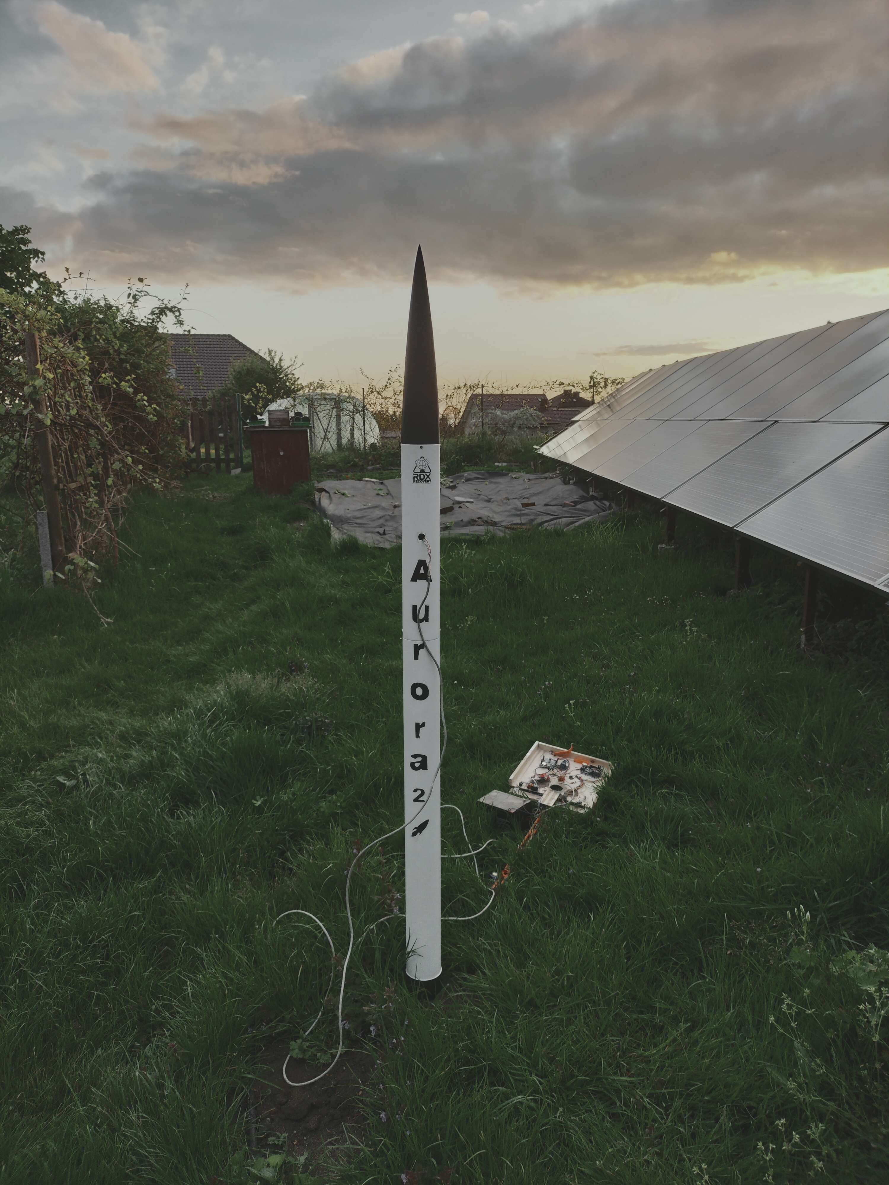

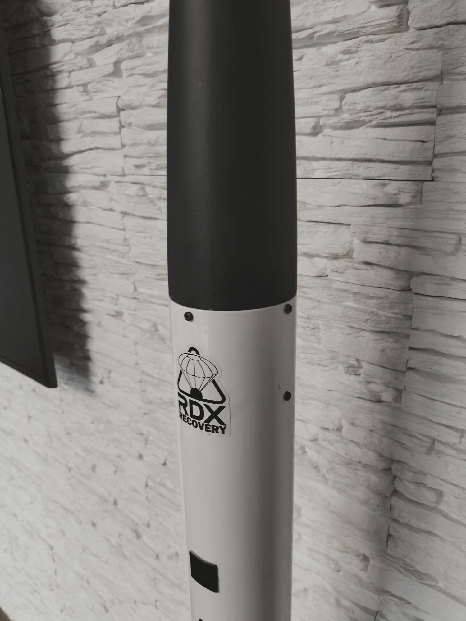

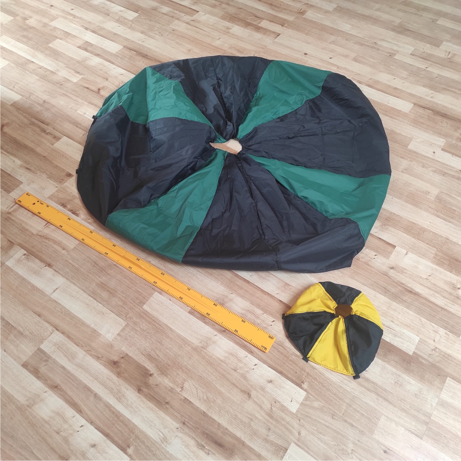

dziś o godzinie 19:30 odbył się test statyczny separacji członów separacja udała się i 2 armatki wystrzeliły z ładunkiem 0,25g w każdej oraz spadochrony od RDM- Rocket Dynamics zdjęcia poniżej.

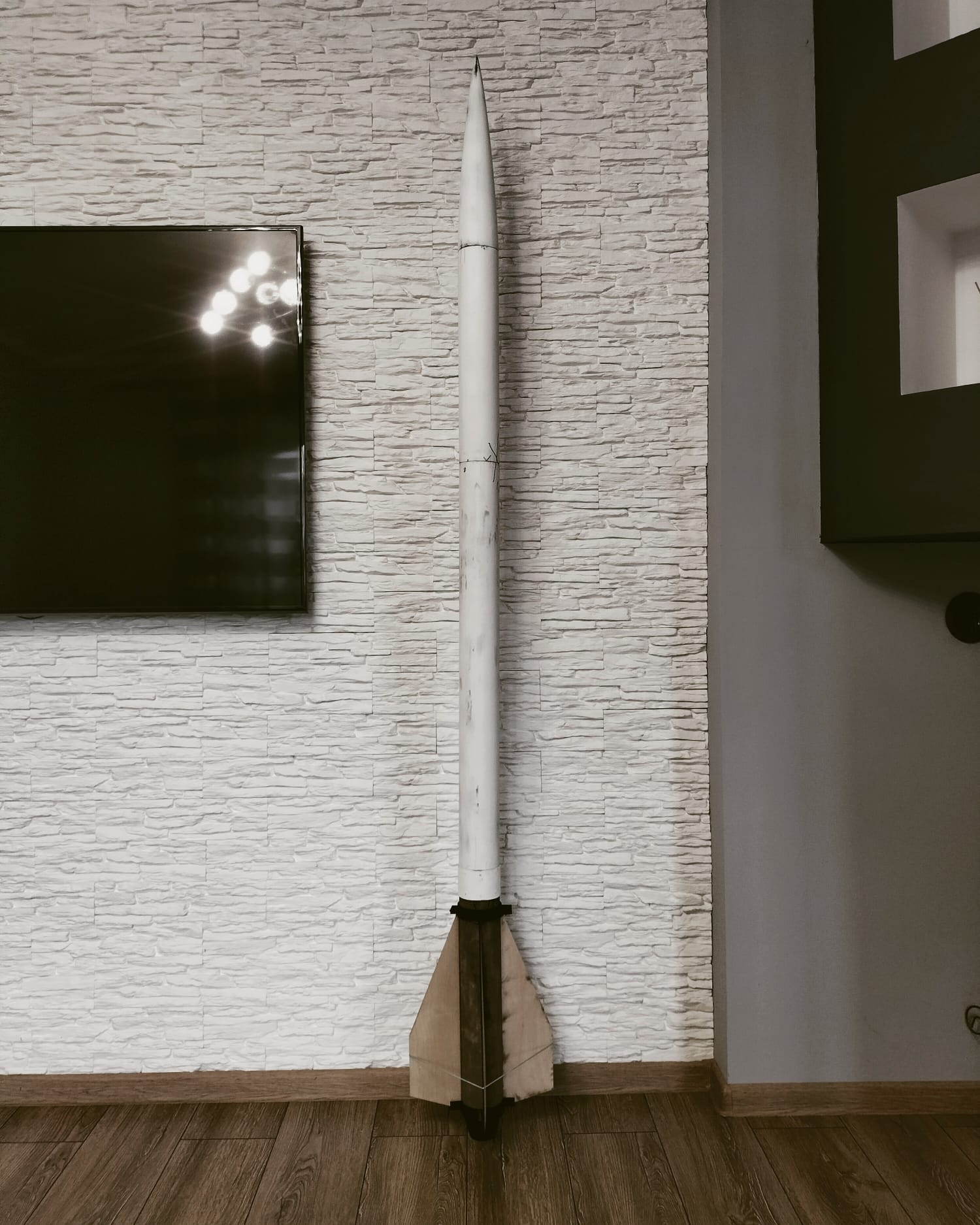

rakieta Aurora 2 z za filetowanymi statecznikami pokrytymi 4 warstwami włókna oraz szpachli

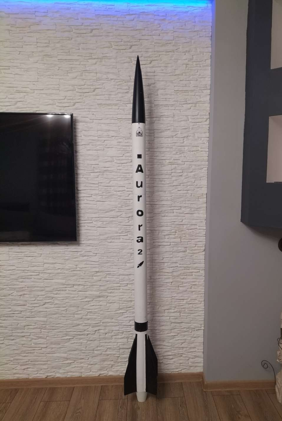

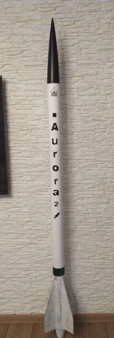

Aurora 2
