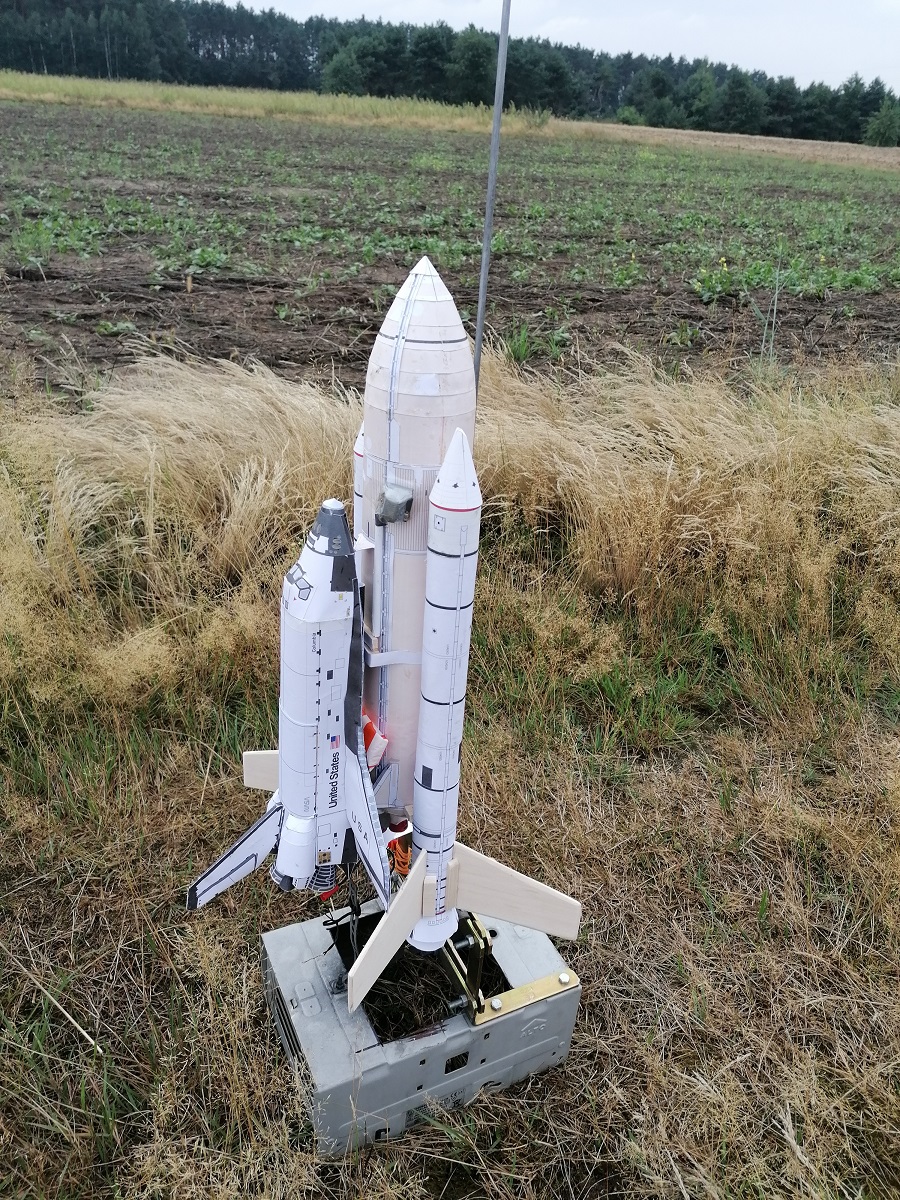

Kolejna misia w ramach programu STS - trzeci lot promu Columbia.
Waga orbitera w związku z ładunkiem pod postacią arecordera oraz altimetru Estes urosła do 123 gramów. Waga pozostałych części 345 gramów.

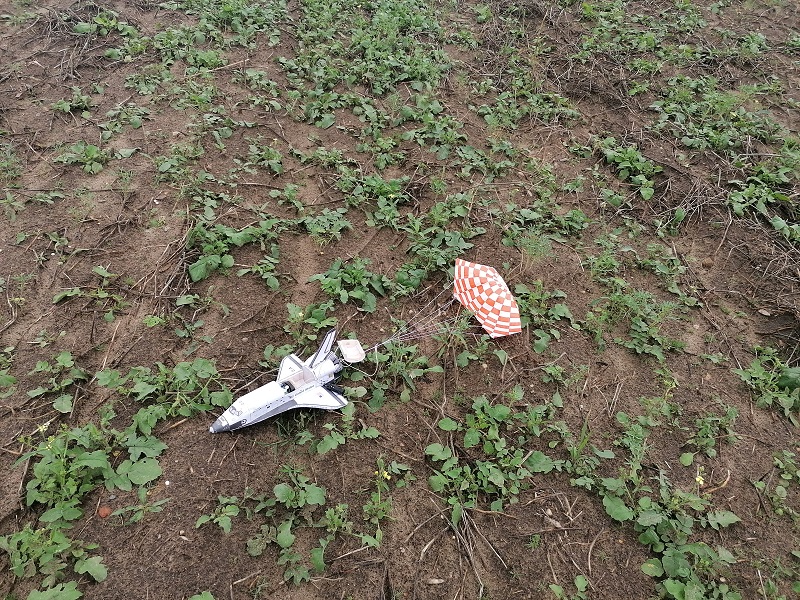

Lot przebiegł bez problemów, był stabilny i prosty, odzysk udany w 100 procentach
Po lądowaniu wystarczy wymienić silniki, nawinąć spadochrony i można latać znowu. ET jeszcze w wersji białej testowej. Następny lot już w wersji pomarańczowej. Tym razem lot bez kamerki na rakiecie - wyłączała się po kilku sekundach i zostałą zdemontowana przed startem.
Pytanie do użytkowników arecordera, czy też jego twórcy: różnica między wskazaniami arecordera a altimetera Estes wynosi ponad 20 metrów.
Osobiście skłaniam się do uznania wyniku arecordera za właściwy, jednak ciekawe jestem skąd tak spora różnica - zwłaszcza że w części lotów dane są zbliżone, a raz nawet pokrywały się w pełni.
Jeszcze jedna sprawa. Ładownia modelu trzyma się na dwóch magnesach neodymowych (7x7x3 N38), arecorder znajdował się 8,5 cm od magnesu. Czy nie za blisko?
Udanyc lotów!

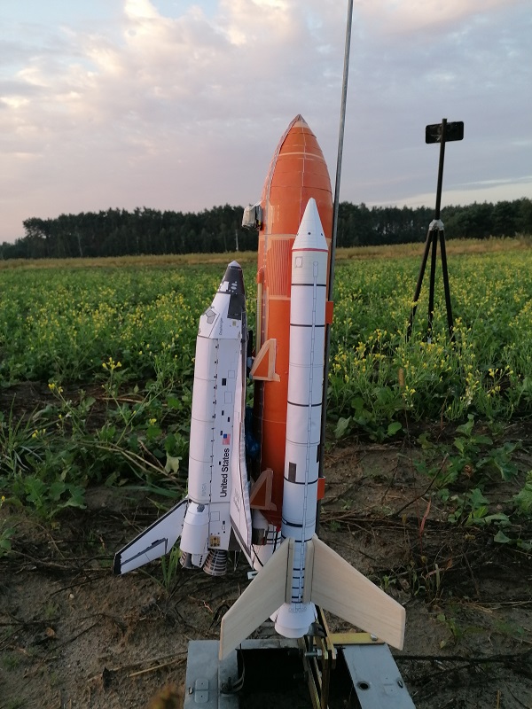

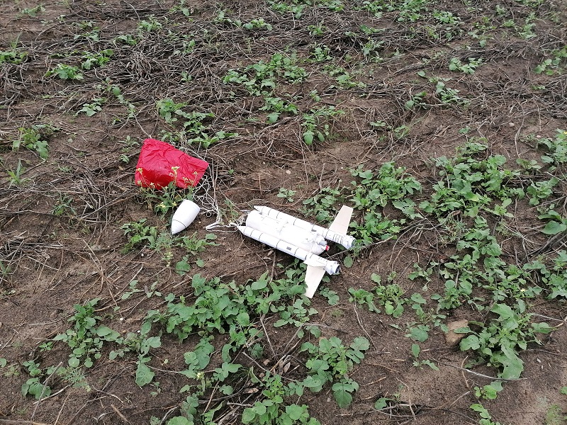

Przetestowałem dzisiaj nowy ET oraz kolejny orbiter - Challenger. Lot udany, przy lądowaniu lekko uszkodzony jeden SRB ze statecznikiem - wyszło odchudzanie modelu.
W ładowni Challengera arecorder, w ET altimeter Estes. Waga nowego ET 305 gramów, zauważalnie mniej niż pierwotna wersja. Waga promu z ładunkiem 115 gramów. Lot na silnikach D93 oraz D9P. Odpalanie elektryczne.
