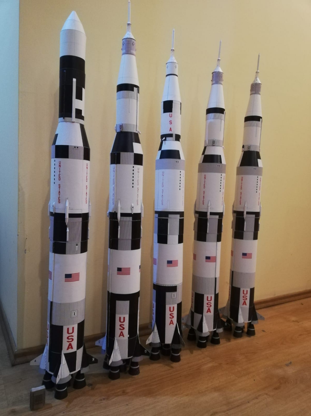

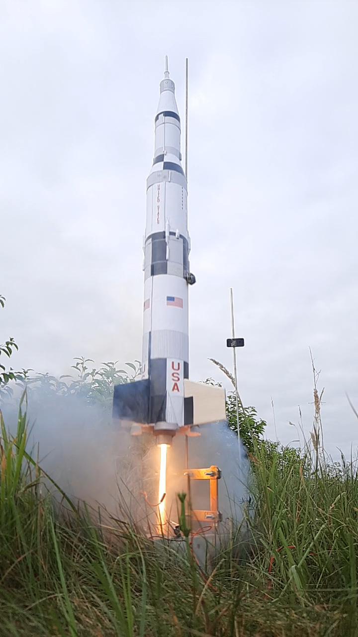

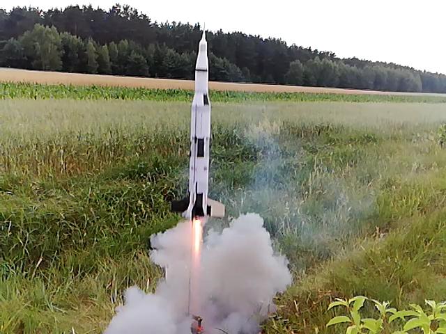

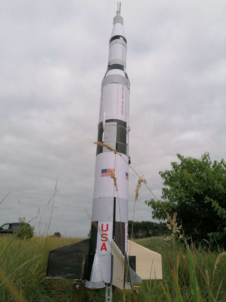

Kolejne podejście do wystrzelenia rakiety Saturn V. Po naprawie uszkodzeń oraz dostosowaniu rakiety do silnika G90, udało się.

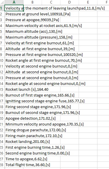

Wzorowy lot, wzorowy odzysk. Waga rakiety wzrosła do 750 gramów. Odzysk na trzech spadochronach. Na pokładzie kamerka, altimetr ESTES oraz Arecorder. Można śmiało powiedzieć, że na rodzimych silnikach można latać wyżej, oraz bezpieczniej.
Rakieta spełniła swoje zadanie w 100%.

Co z tego że post z 2022. Mam pytanko czym malowałeś jakieś akwarele z biedry za 3 zł czy jakieś z kosmosu :lol: za 4k?
Re: Saturn V 1/96 F2
To raczej są gotowe wydruki, a nie ręczne malowanie :)
W internecie jest sporo tego typu gotowych projektów - drukujesz, wycinasz, sklejasz :wink:
