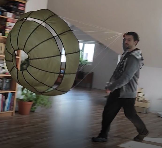

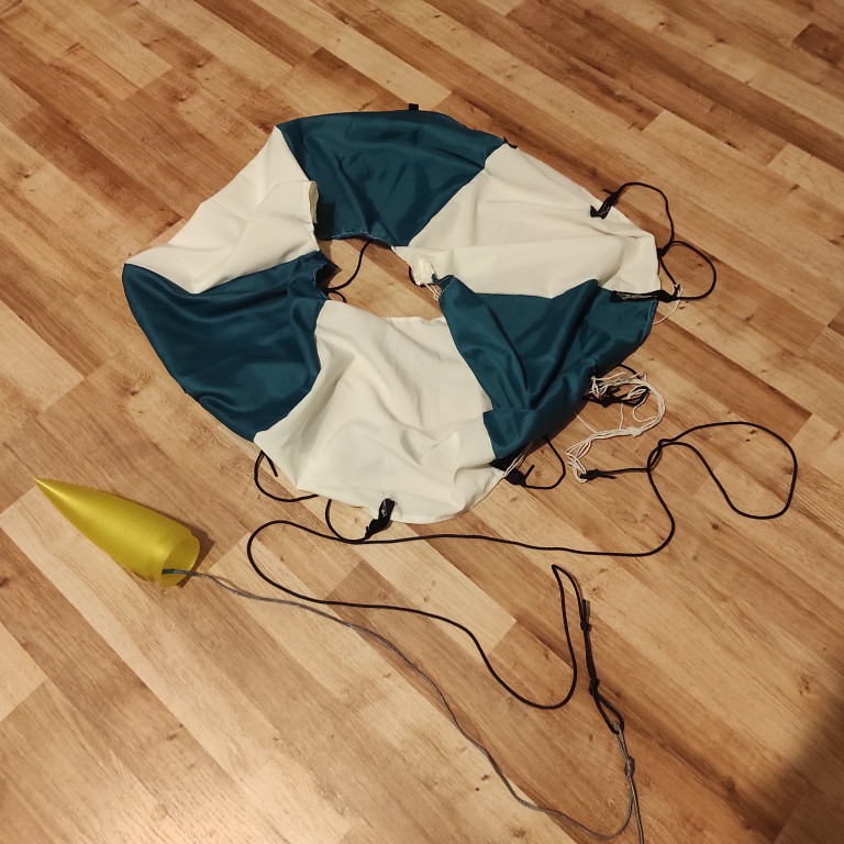

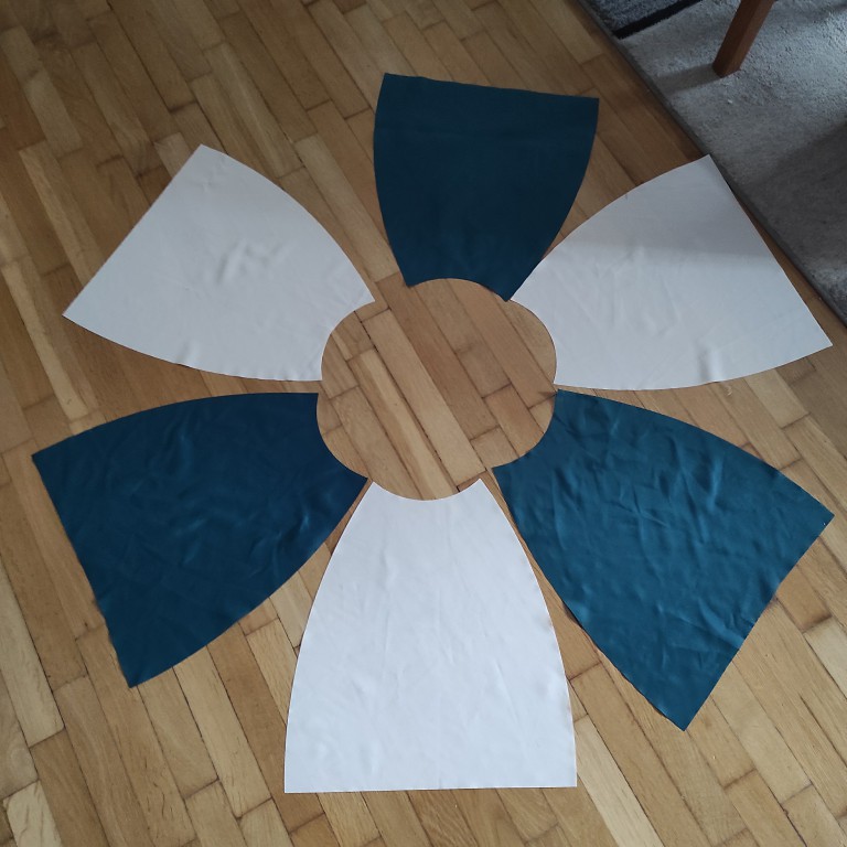

A tu kilka z wielu moich spadochronów które uszyłem od 0 z różnych materiałów, głównie poliestru i poliamidu. Mój pierwszy szyty spadochron (z trochę za ciężkich materiałów) powstał do rakiety Mirosław 1 którą miałem na FM. Jeszcze wtedy nie wiedziałem, że linek nie mocuje się na środku brytów, i nie ogarniałem tych pryncypiów designu o których chociażby pisałem powyżej. Tak wyglądały bryty, a potem gotowa uszyta "szmata":
Później Suchar wziął na testy replikę disc band gapa, którego uszyłem w ramach wyzwania dla siebie. Kadr z filmiku i krótkie nagranie jak się ładnie otwiera:

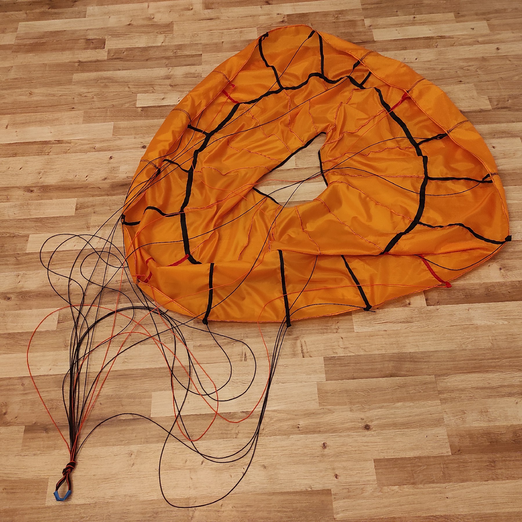

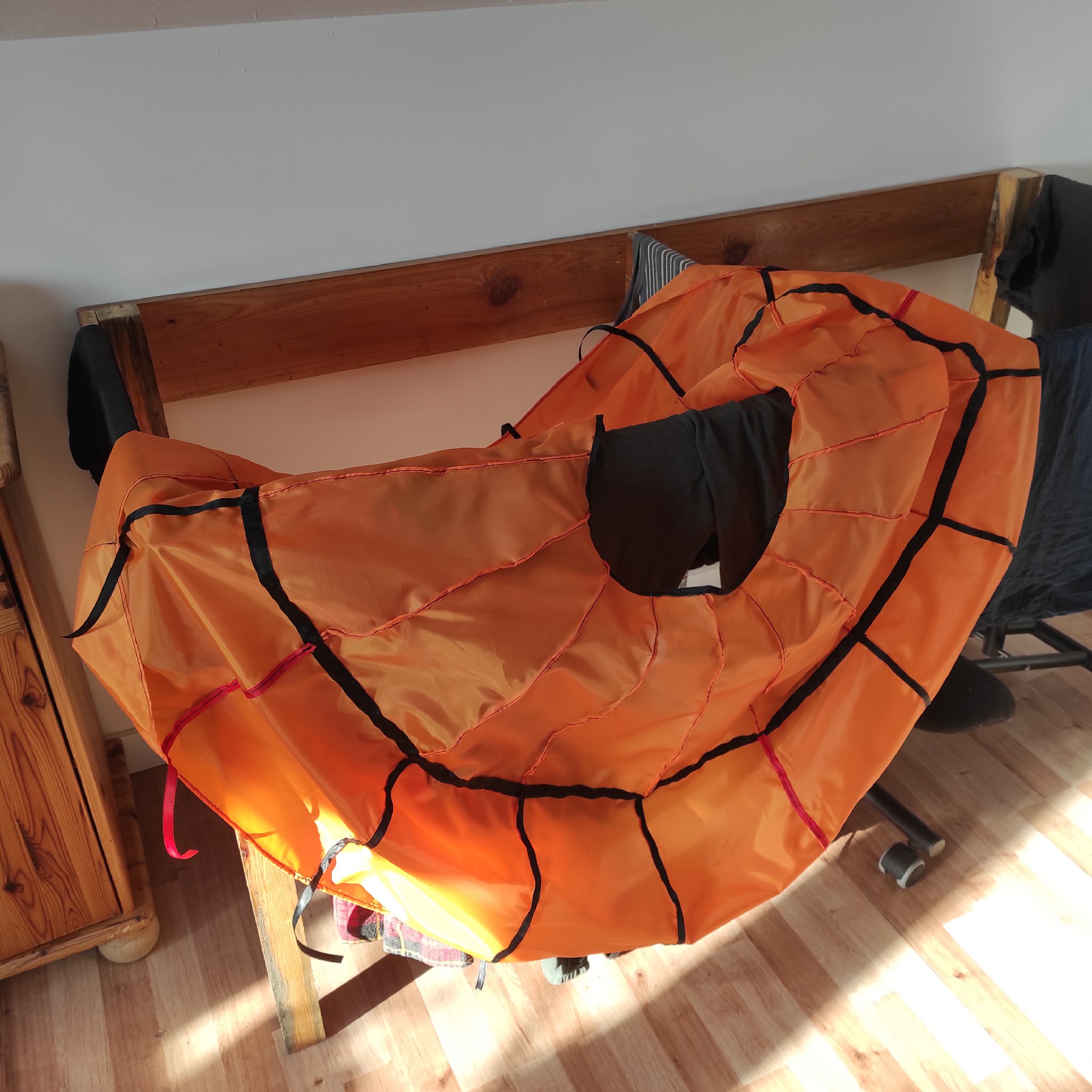

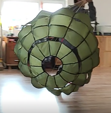

Większym wyzwaniem była replika spadochronu typu ringsail - coś na kształt tych z kapsuł apollo. Nie przeliczałem dokładnie więc to taki fakesail bardziej niż ringasil :P Też niestety mam tylko zrzut, ale widać jak "dziurawy" jest ten typ spadochoronu:

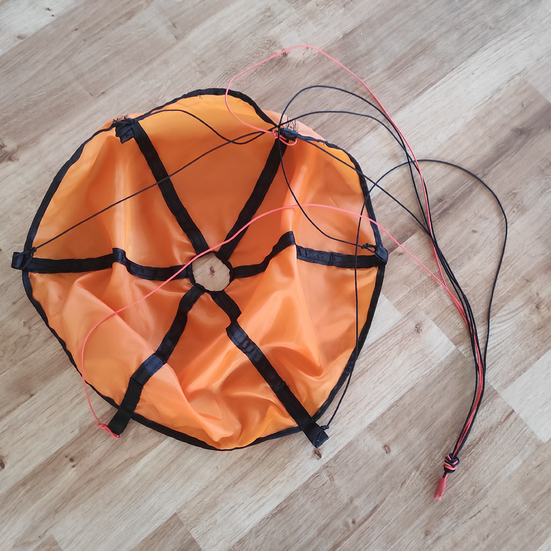

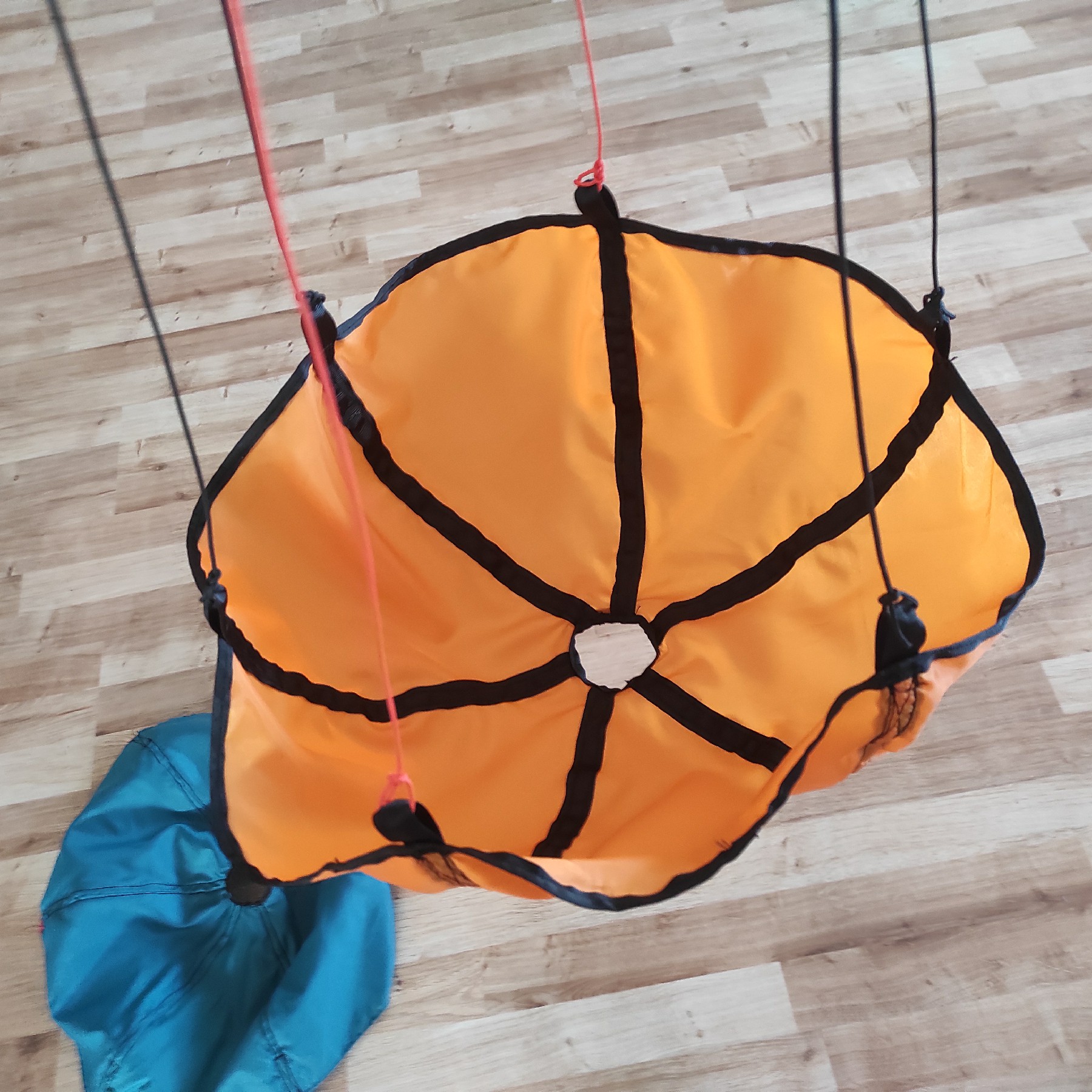

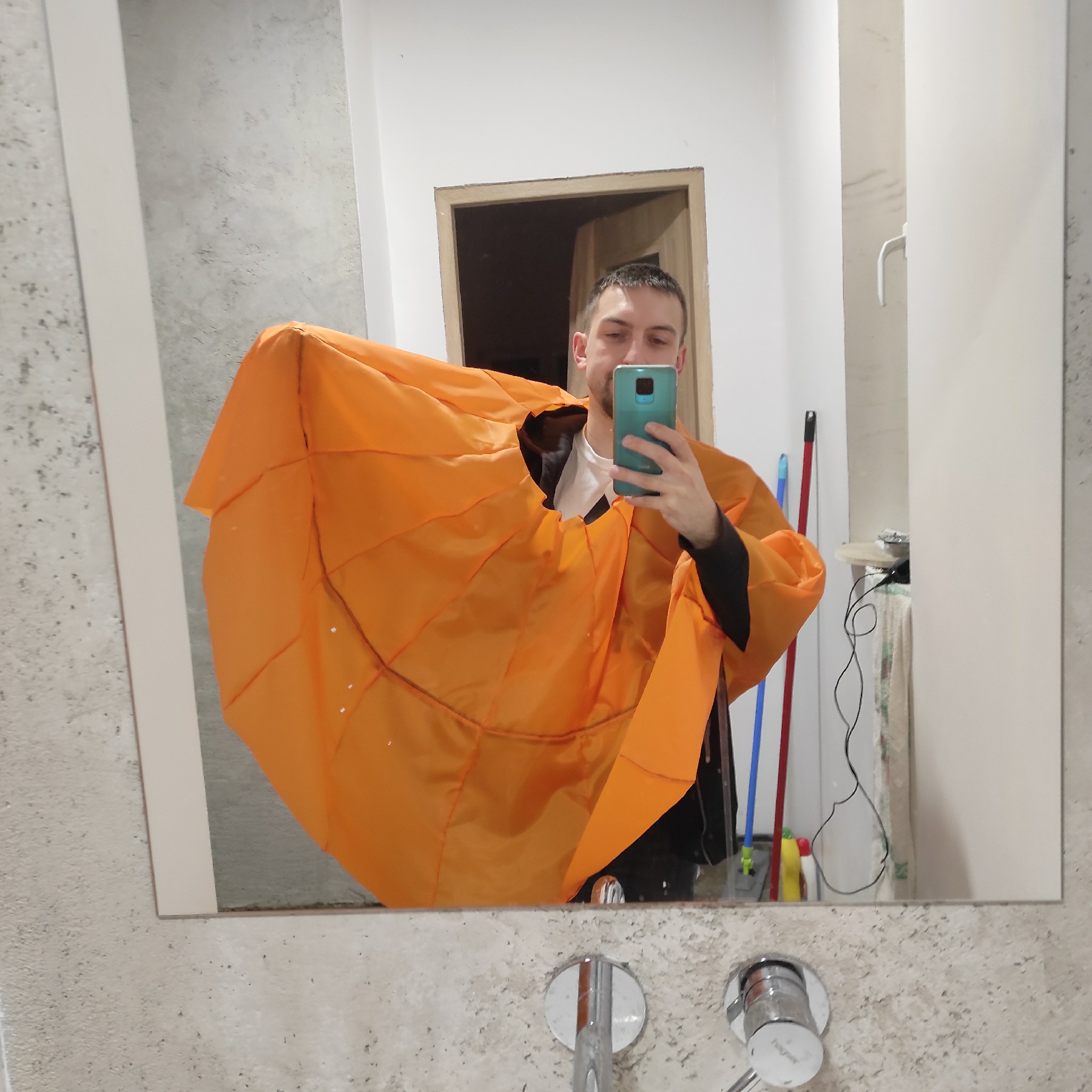

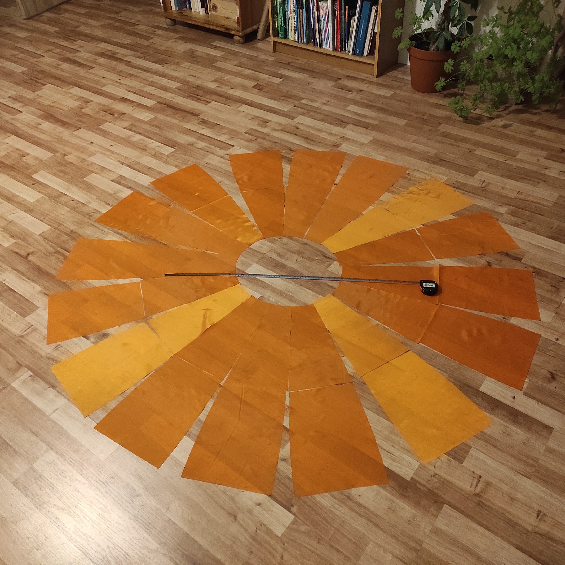

Ostatnio zrobiłem też te spadochrony na LRE. Duży miał średnicę 125 cm i zrobiłem go z jaskrawopomarańczowego poliamidu. Etapy produkcji i skończony:
Na tą chwilę to największy jaki uszyłem :D Znowu zrzucik z filmu jak się otwiera:
No i pasujący spadochronik pilotowy/spowalniający o dużo wytrzymalszej budowie. Ten duży miał spowolnić rakietę do 7 m/s, ten do 20 m/s:
