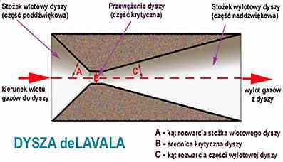

DYSZA LAVALA
Dysza składająca się z części zbieżnej ( gdzie następuje przyśpieszenie ruchu gazu do prędkości dźwięku) i części rozbieżnej, (gdzie następuje dalsze przyspieszenie gazów, aż do prędkości naddźwiękowej). Przekrój dyszy, gdzie następuje zrównanie prędkości ruchu gazu z prędkością dźwięku nazywa się przekrojem krytycznym. Wyglądem dysza przypomina dwa lejki połączone ze sobą przewężeniami, z częścią zbieżną o dużym kącie rozwarcia i częścią rozbieżną o małym kącie rozwarcia. Jest to powszechnie stosowane rozwiązanie dyszy silników rakietowych (tych dużych też).
Patrz: rysunek niżej.
