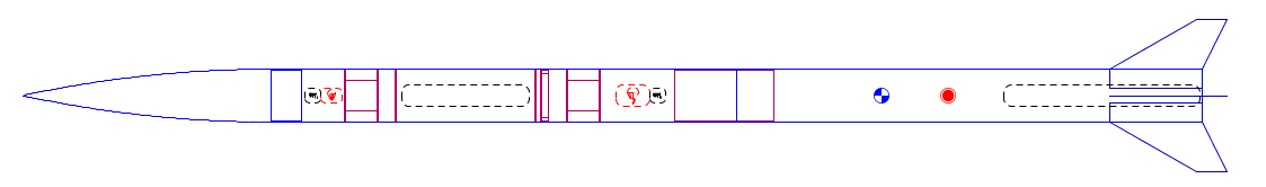

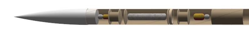

projektuję system odzysku wykorzystujący spadochron pilot i spadochron główny dla rakiety, tutaj zobrazowanie :

Spadochron pilot będzie wyzwalany pirotechnicznie za pomocą tłoczka który wypchnie spadochron rozłączając rakietę w połowie i samo to jest proste w wykonaniu, problem występuje jednak z mocowaniem głowicy którędy ma się wydostawać spadochron główny w późniejszym czasie lotu a podczas odpalania spadochronu pilota występuje ryzyko wysunięcia się jej i wypadnięcia spadochronu głównego.

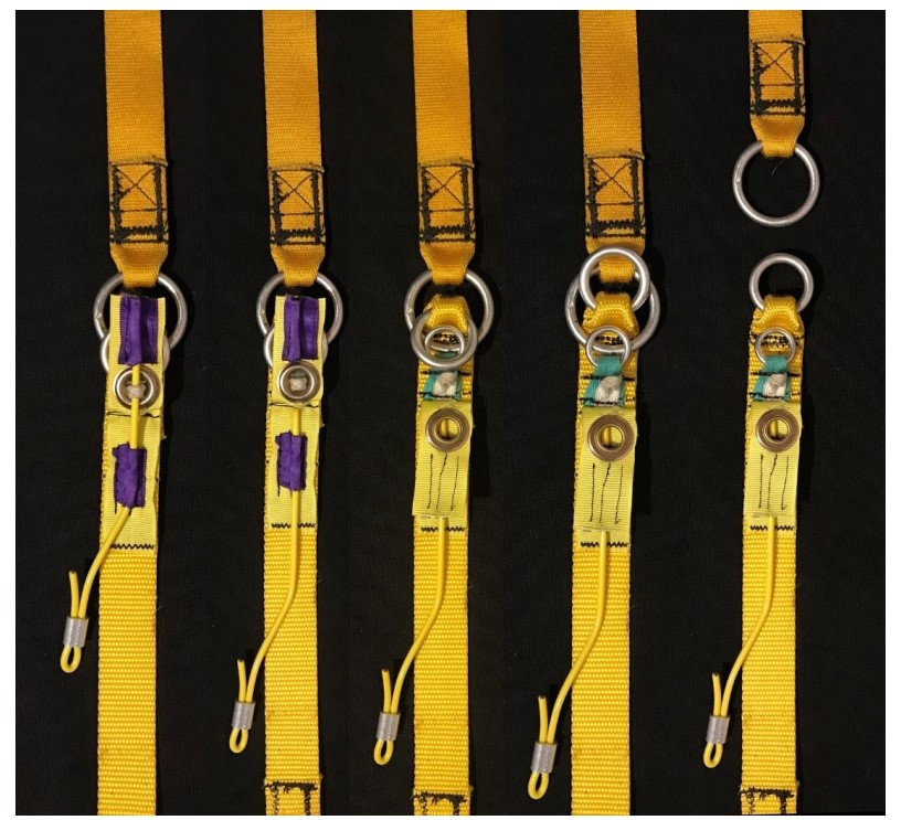

I tu pytanie w jaki sposób zamocować głowicę aby nie wypadła podczas wyzwalania spadochronu pilota ale jednak wypadła kiedy będzie taka potrzeba przy wyzwalaniu spadochronu głównego (jest on również wyzwalany pirotechnicznie za pomocą tłoczka) ? Myślałem o mocowaniu przy użyciu trój-pierścieniowego systemu ale wtedy nie wiem w jaki sposób wyciągnąć linkę aktywującą ?
3 ring.jpg (153.9 KiB) Przejrzano 290779 razy

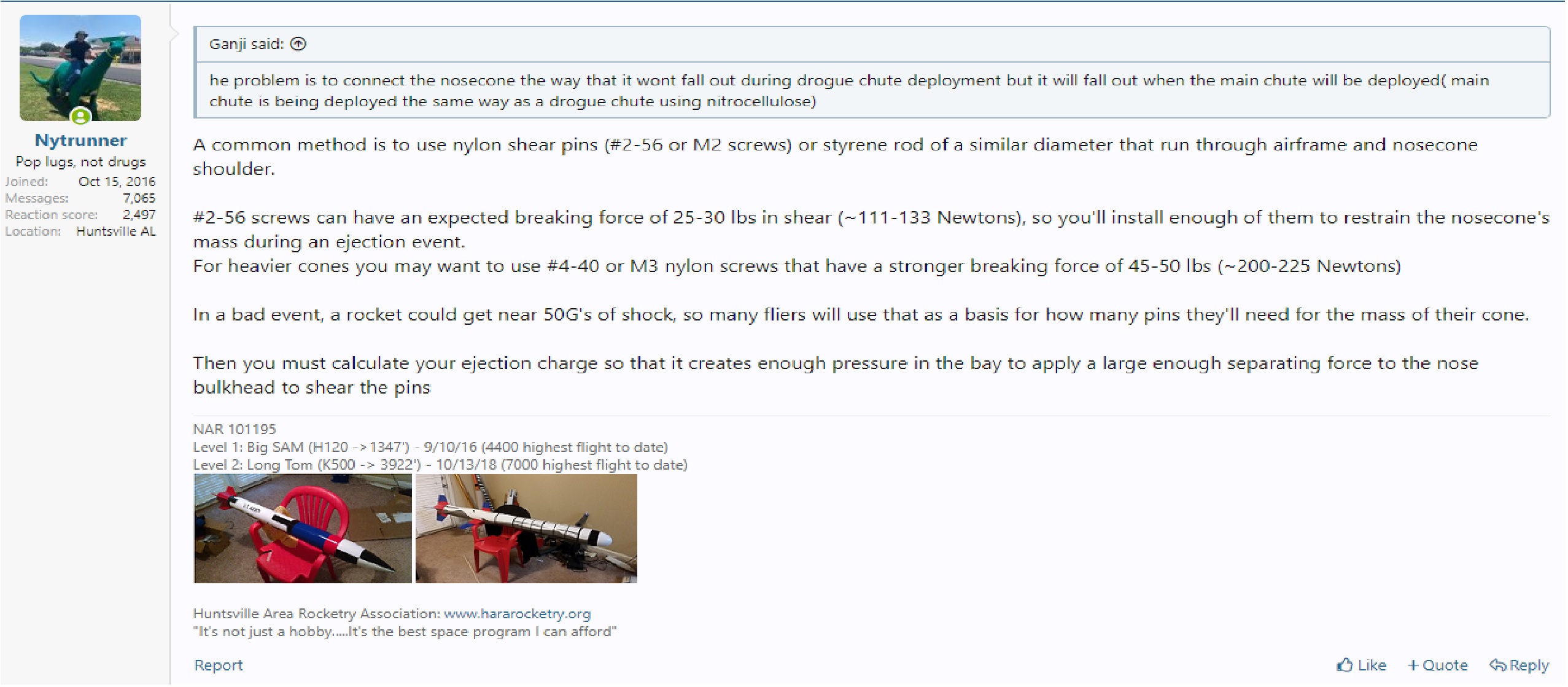

Na forum "the rocketry forum" najpopularniejszym sposobem jest użycie 2,56 mm śruby z nylonu i do tego użycie odpowiednio dużego ładunku aby potem to wypchnąć. Jednak nie jestem przekonany do tego sposobu bo wymaga to wywiercenia dziury w korpusie oraz jednak wystającym kawałkiem śruby poza korpus.
Co o tym sądzicie ?

Opis rzeczywiście mało zrozumiały -ta śrubka ma nie cal tylko 2,56 mm myślę że silny ładunek miałby ją jakoby ściąć zerwać.Możemy się tylko domyślać.

malyro pisze: piątek, 30 paź 2020, 16:46 Opis rzeczywiście mało zrozumiały -ta śrubka ma nie cal tylko 2,56 mm myślę że silny ładunek miałby ją jakoby ściąć zerwać.Możemy się tylko domyślać.
Tofifi pisze: piątek, 30 paź 2020, 13:47
Ganji pisze: piątek, 30 paź 2020, 11:53 Na forum "the rocketry forum" najpopularniejszym sposobem jest użycie 2,56 mm śruby z nylonu i do tego użycie odpowiednio dużego ładunku aby potem to wypchnąć. Jednak nie jestem przekonany do tego sposobu bo wymaga to wywiercenia dziury w korpusie oraz jednak wystającym kawałkiem śruby poza korpus.
Co o tym sądzicie ?
Kompletnie nie rozumiem Twojego opisu. Calowa śruba z nylonu? Może jakbyś podał link, albo jakieś zdjęcia to byłoby prościej cokolwiek powiedzieć?
