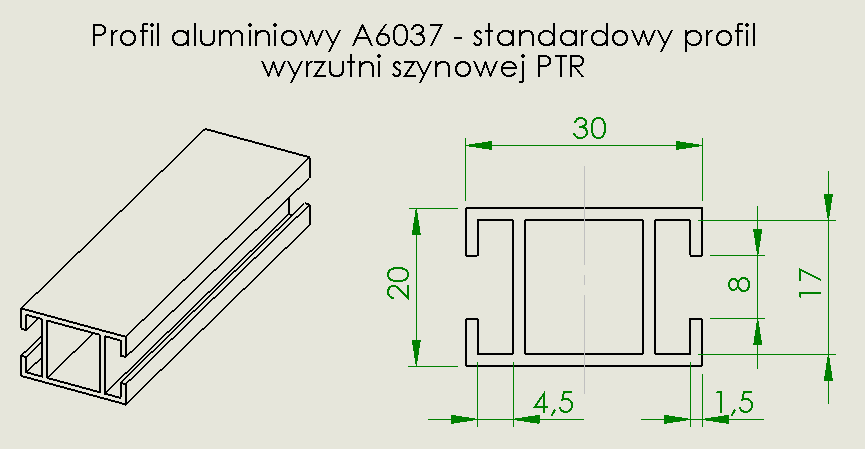

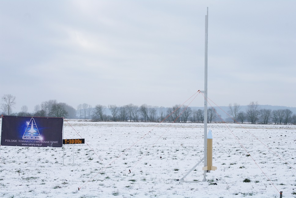

Standardowa wyrzutnia dostępna do użytku na wszystkich imprezach organizowanych przez PTR oraz do wypożyczenia dla członków.
Długość szyny 4m
Wykonana z profilu aluminiowego wystawowego A6037 przykręconego do profilu kwadratowego 40x2. Wyposażona w cztery odciągi oraz podstawę z zawiasem do pochylania wyrzutni i kładzenia do montażu rakiety. Rozkręcana na dwie części do transportu (długość po złożeniu 2,2m).
Wyrzutnia PTR.jpg (229.04 KiB) Przejrzano 13995 razy
profil A6037.PNG (18.56 KiB) Przejrzano 13995 razy

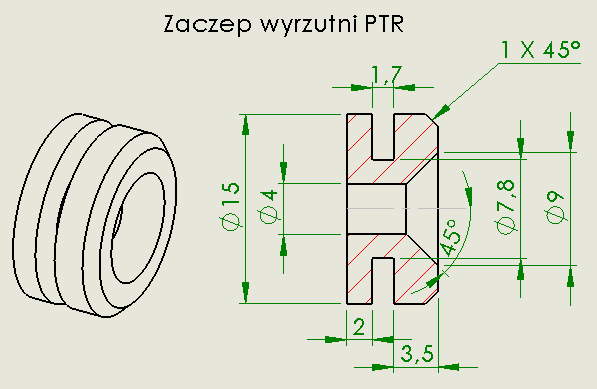

Zaczep wyrzutni PTR.PNG (14.27 KiB) Przejrzano 13995 razy

Plik zaczepu do druku 3D można znaleźć na naszej stronie http://www.rakiety.org.pl/wyrzutnie/
A to bezpośredni link do niego: http://www.rakiety.org.pl/wp-content/up ... zaczep.zip

Czy aby skorzystać z wyrzutni na FM2021 trzeba sobie samemu zorganizować zaczepy - np wydrukować czy możne je nabyć na miejscu?
Posty: 223
Re: Wyrzutnia szynowa PTR 4m
Tofifi pisze: piątek, 20 sie 2021, 07:14 Czy aby skorzystać z wyrzutni na FM2021 trzeba sobie samemu zorganizować zaczepy - np wydrukować czy możne je nabyć na miejscu?
W tamtym roku drukowałem 16 zaczepów na te wyrzutnie. Nie testowałem ich ale w najgorszym wypadku zawsze można będzie je trochę podpiłować.
Jak coś wezmę je ze sobą na FM.
