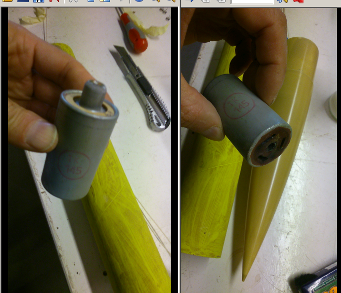

Mam korpus rakiety "noname", do którego nie mogę dokupić pasującego silnika. Wyszukiwanie po symbolu nic nie daje.
Wymiary silnika (symbol TK145):
- metalowa obudowa
- srednica 34mm
- wysokosc 61mm główny korpus
- wysokość wypustki/części do wyrzutu spadochronu 12mm śr. 12mm
- ciężar zużytego silnika 100g
Korpus rakiety śr. 60mm, ciężar bez silnika ok 500g
Załączam zdjęcie.
Może ktoś coś kojarzy?

Wyszukaj na forum frazę ROS
Re: prośba o pomoc w identyfikacji silnika symbol TK145
Jest to silnik demobilowy,czeski od flar wystrzeliwanych z ręki ROS 40 Ns.Na forum powinny być jego charakterystyki.
Ma 3 dysze do nadania ruchu obrotowego i jedną w osi silnika oraz 5-sekundowy opóżniacz do zapłonu masy oświetlającej.
TK145 to znak kontroli technicznej.

Jeszcze tylko dodam (jeśli jeszcze tego nie wyczytałeś), że potrzebujesz ładunek miotający jeżeli zamierzasz polegać na odzysku rakiety oparty na opóźniaczu w silniku (tam jest tylko opóźniacz - a to za mało, żeby wyrzucił spadochron).
