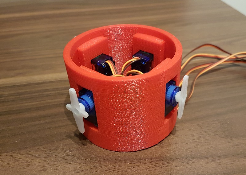

Za mną też chodzi taki projekt od jakiegoś czasu. Na razie przygotowałem sobie taką platformę testową:
Średnica 75mm, cztery serwa 4g, do testów te najtańsze, docelowo wstawię coś lepszego, pewnie metalowe zębatki. Ja planuję wykorzystać arduino nano i akcelerometr/żyroskop MPU-6050. Jest to bardzo popularny zestaw i można znaleźć dużo przykładowych programów. Raspberry to chyba zdecydowanie za dużo jak na taki projekt.

Bardzo fajny wydruk 3D
Dlaczego stosujesz 4 serwa skoro do stabilizacji kąta przechylenia wystarczą dwa ? Nie chce studzić twojego entuzjazmu ale MPU 6050 ma maksymalną rozdzielczość akc. +-16g, żyroskop (dla +-2000 st/s ma 16.4 LSB/st/s) dodatkowo wszystkie pomiary z trzech osi są przesyłane przez jedną szynę szeregową I2C. Ponadto hmmm arudino nano posiada mikrokontroler atmega 328 który jest zbudowany na procesorze 8-bitowy+modelarskie serwa są sterowane sygnałami PWM 20ms. Moim skromnym zdaniem to nie ma prawa zadziałać do sterowania rakietą.

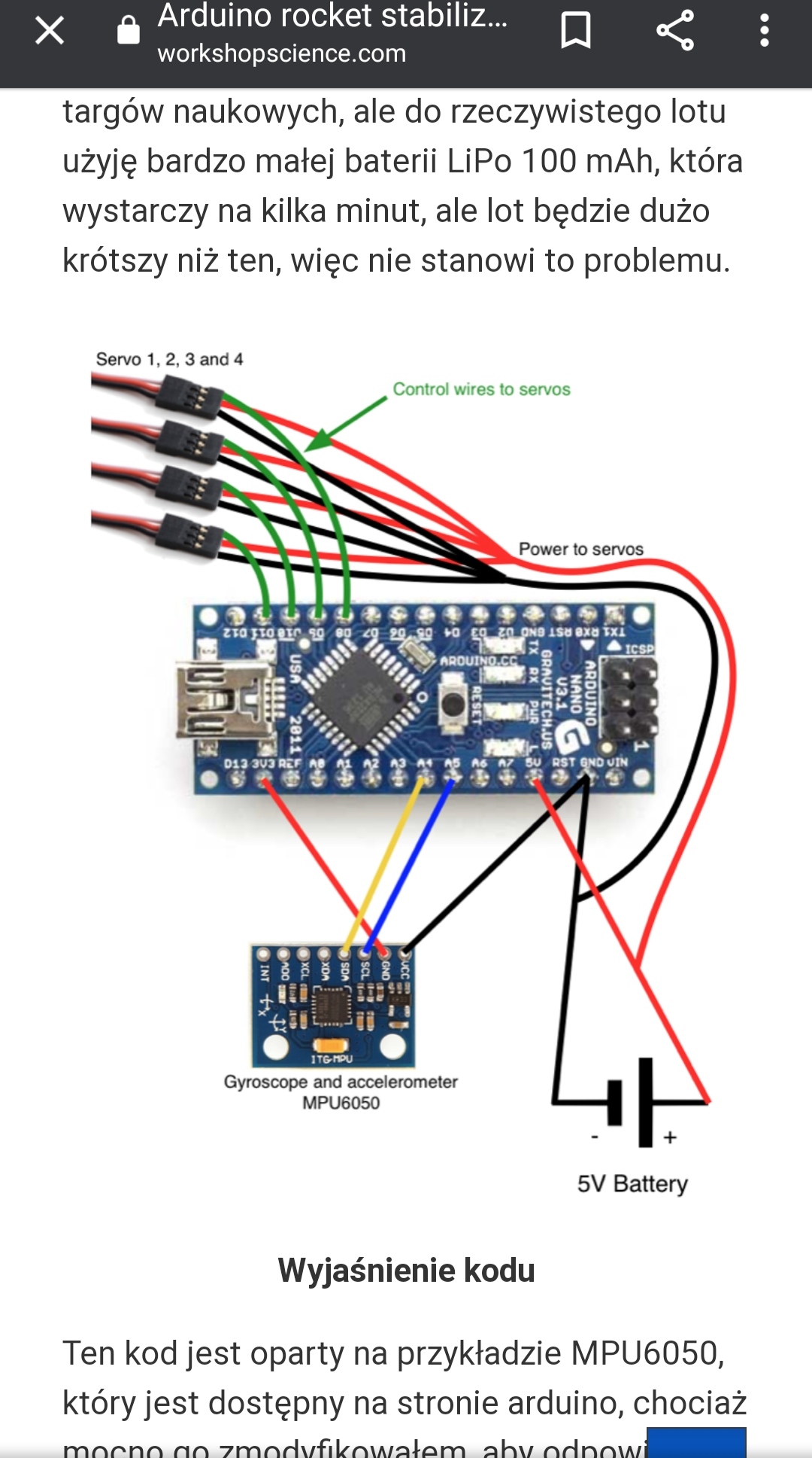

Od pewnego czasu pracuję nad aktywną stabilizacją rakiety składającą się z arduino nano v3, mpu6050 oraz 4 servo micro. Podobny wątek był już poruszany na forum lecz wiele z niego nie można było wywnioskować i dotyczył trochę innego problemu więc zadam pytanie sam. Posiadam program do wgrania do tej instalacji jednak słabo znam się na przesyłaniu danych na arduino w tym bibliotek. Chciałem się spytać czy jest na tym forum jakaś osoba która stworzyła coś takiego i mogła by mi pomóc jeśli tak proszę o odpowiedź. Program oraz sam pomysł zaczerpnołem z filmu na YouTube o tytule "Arduino gyro-stabilized rocket ( flight computer )0.1" oraz artykułu ze strony workshopsince.
