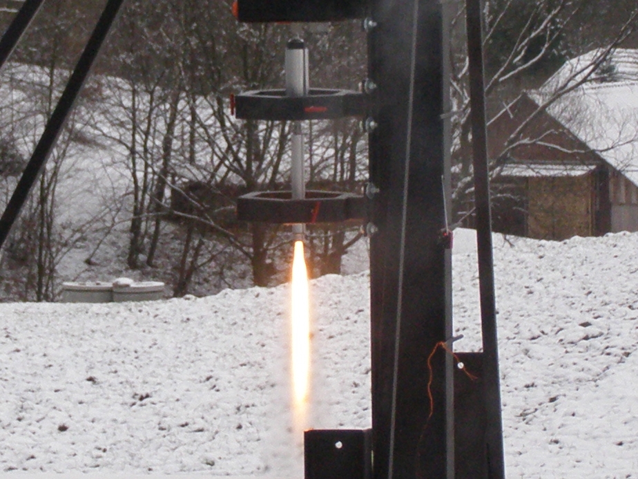

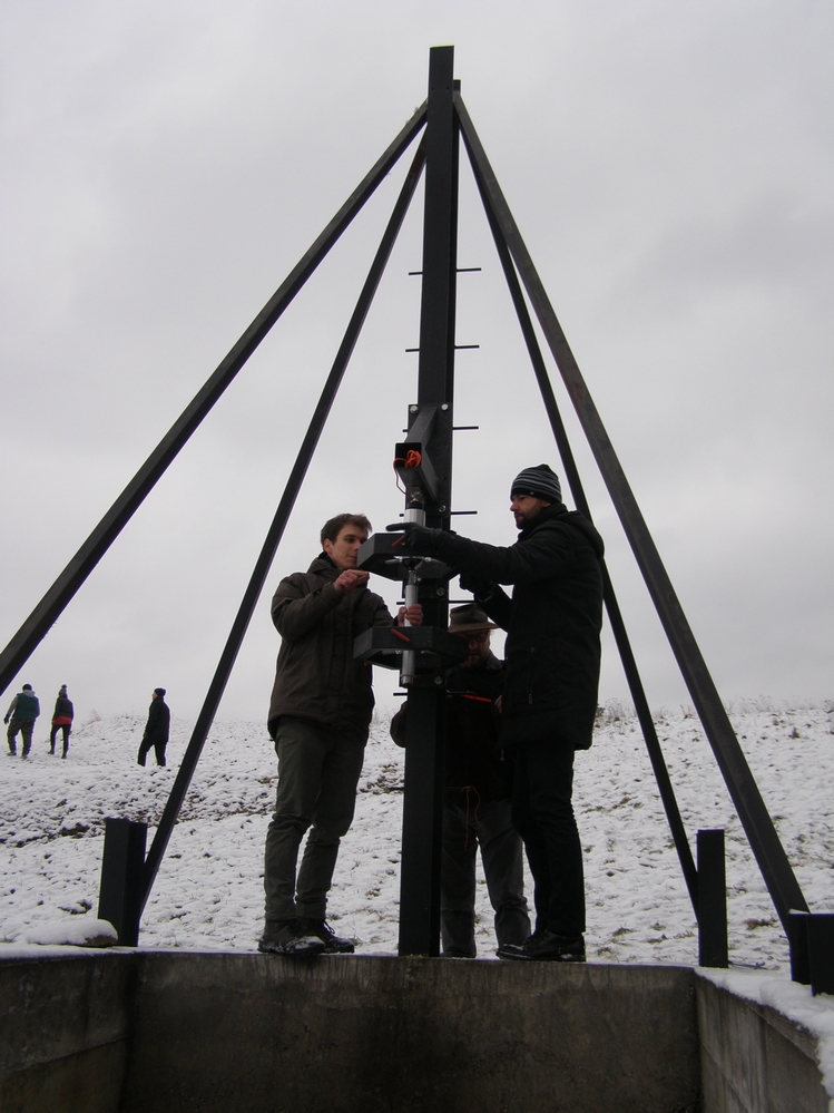

Między pierwszą i druga sesją dokonano próbnego uruchomienia silnia hybrydowego z podtlenkiem azotu N20 jako utleniaczem i polietylenem jako paliwem stałym. Próba została przeprowadzona na hamowni silników rakietowych znajdującej się na terenie OA w Rzepienniku Bp.

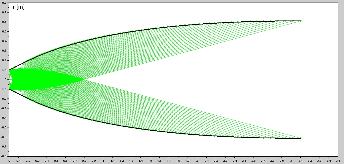

Jako kierunek rozwoju wskazano na zastosowanie dysz typu „aerospike” lub „plug”, o własnościach samoadaptacji do ciśnienia zewnętrznego. Ta ostatnia własność powinna predestynować je do pracy w układzie z eżektorem naddźwiękowym AAR (ang. Air-Augmented Rocket).Należy tu podkreślić, że napęd taki może pracować efektywnie od liczby Macha Ma=0, w przeciwieństwie do silników strumieniowych, które wymagają wstępnego rozpędzenia pojazdu

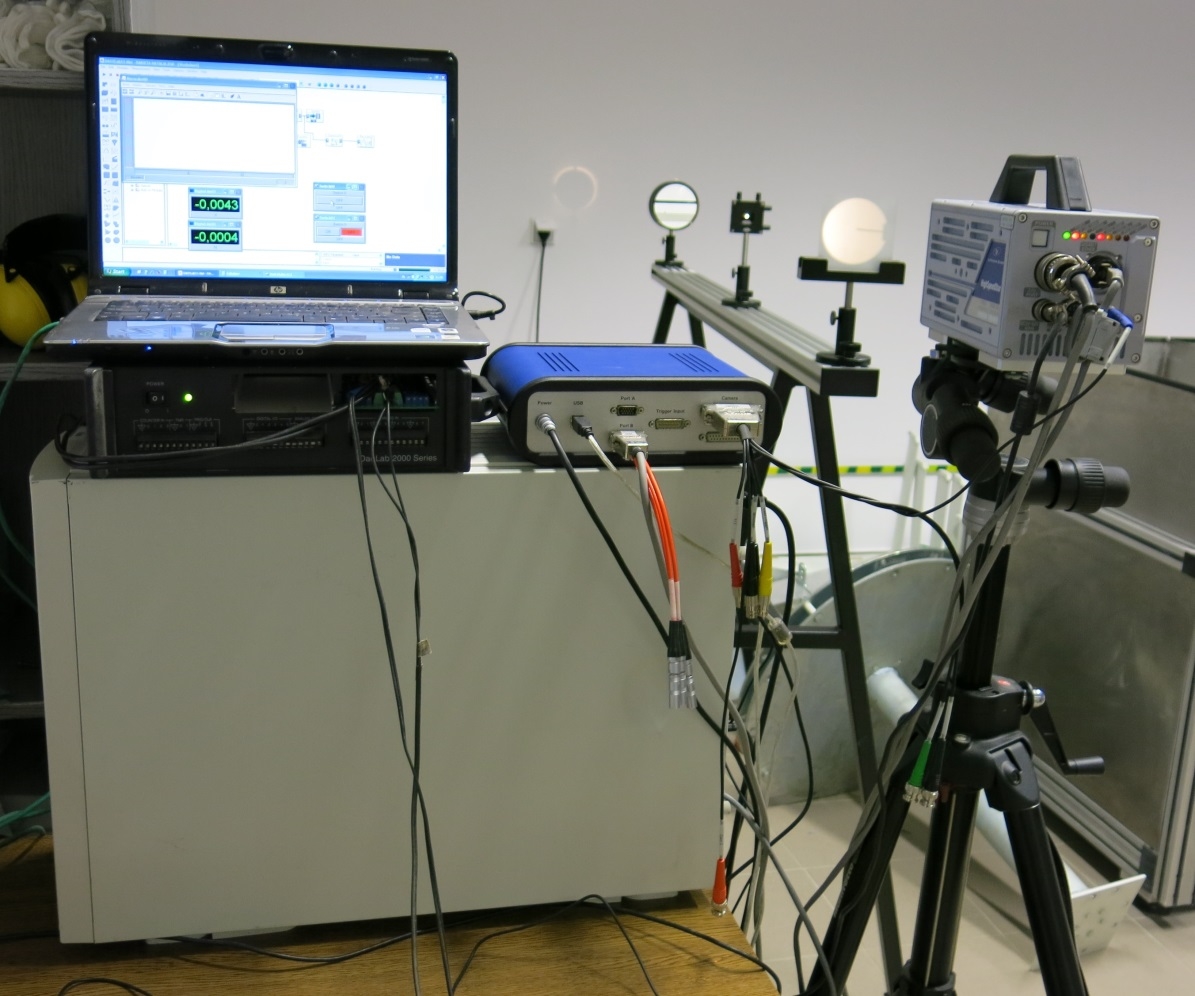

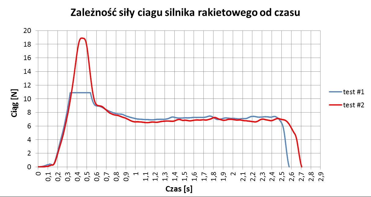

Drugi referat zespołu Politechniki Rzeszowskiej, prezentowany był przez panią mgr inż. Natalię Marszałek i dotyczył możliwości badawczych Zakładu Mechaniki Płynów i Aerodynamiki w zakresie napędów rakietowych. Przeprowadzono wstępne próby na małych, stałopaliwowych silnikach modelarskich z wykorzystaniem tensometrycznego belkowego przetwornika siły oraz systemu akwizycji danych „DasyLab”. Częstotliwość próbkowania siły ciągu wynosiła 20 kHz, a zakres przenoszonej przez przetworniki siły 20N Oprócz pomiarów siły ciągu potwierdzono możliwość badania przepływu w strumieniu wylotowym silnika rakietowego z pomocą metody cieniowej, „Schlieren”, w tzw. układzie Z. Układ pomiarowy składał się z dwóch zwierciadeł wklęsłych, noża Foucaulta, źródła światła białego (żarówka halogenowa), ekranu z matówką i kamery szybkiej CCD do rejestracji uzyskanych obrazów, z częstotliwością 2kHz przy pełnej rozdzielczości. Okazało się, że wykorzystanie techniki smugowej jest możliwe, a większą ostrość obrazów uzyskano by stosując filtry kolorowe lub monochromatyczne źródło światła, co zostanie wykorzystane w przyszłych badaniach.

- Krzywa ciągu silniczka modelarskiego.jpg (203.43 KiB) Przejrzano 5231 razy
- Kamera szybka i Schlieren.jpg (450.1 KiB) Przejrzano 5231 razy
- montaż silnika na hamowni.JPG (469.82 KiB) Przejrzano 5236 razy
- dysza de Lavala przykład.jpg (352.87 KiB) Przejrzano 5236 razy
