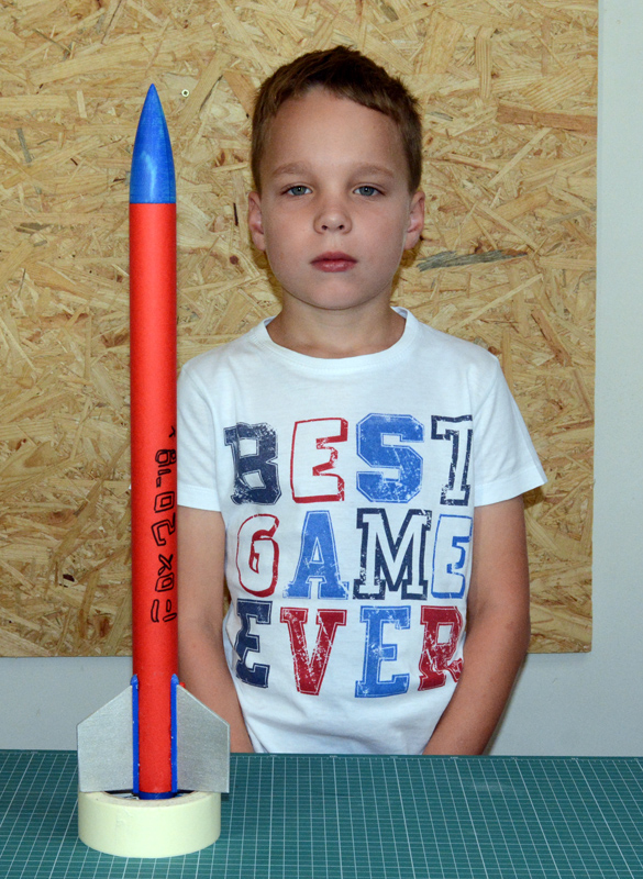

przedstawiam projekt rakiety, którą syn zbudował na tegoroczny festiwal Meteor.
Projekt własny na podstawie doświadczeń z podobnymi modelami komercyjnymi. Cel dodatkowy: oblatać silnik klasy D.
Korpus rakiety to rura o średnicy 33mm i długości 420mm sklejona z kartki bloku technicznego (pełne 2 warstwy i 1cm zakładki).
Głowica, talia zejściowa, mocowanie silnika i mocowanie stateczników to wydruk 3D PLA.
Stateczniki z balsy.
Spadochron o średnicy 40cm wykonany z celofanu.
Zastosowany silnik KLIMA klasy D.
Waga do lotu (wraz z silnikiem): ok 85g.

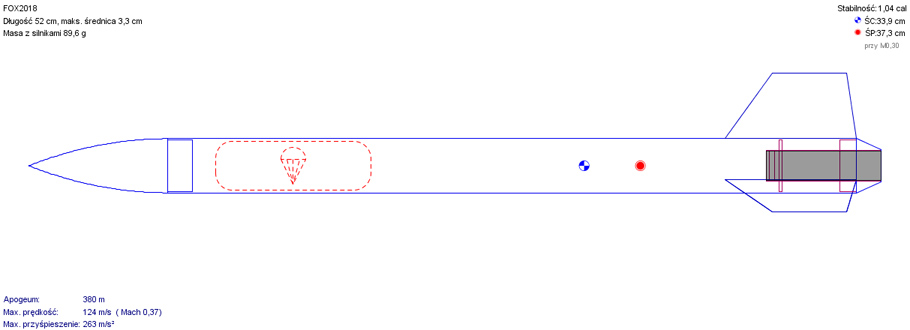

Poniżej bardzo ogólny projekt oraz zdjęcia. Materiał filmowy ze startów umieszczę później.
