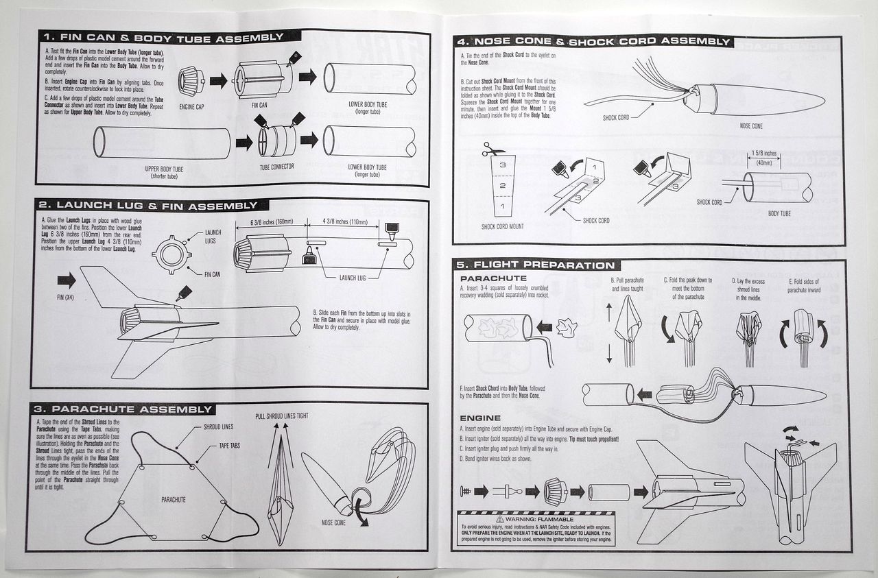

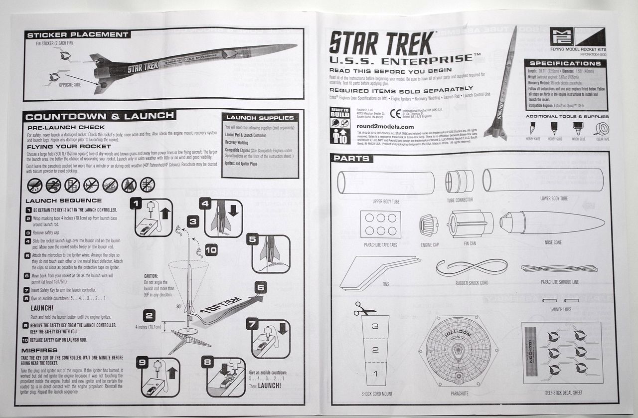

Zaskakuje jakość i dopracowanie. Model w bardzo estetycznym, kolorowym opakowaniu. Wewnątrz 4 stronicowa, dokładna instrukcja, kartka z zaproszeniem do wstąpienia dao NAR, druga kartka z opisem zasad bezpieczeństwa startów i z opisem klas silników.
Model składa się z dwóch rur papierowych, (z jednej warstwy kartonu), nadruk z połyskiem. Rury łączy sie łącznikiem z tworzywa na kleju. Łącznik posiada ruszt w formie krzyżaka. Na dole wklejane jest mocowanie silnika i stateczników. Bardzo dokładnie dopasowane do rur papierowych. To kształtka z tworzywa, z mocowaniem stateczników (metodą wsuwania w szczelinę) oraz jest to gniazdo silnika. Silnik jest zamykany w gnieździe taką "zakrętką". Baardzo wygodne rozwiązanie. Stateczniki (trzy) z trójkątnym zaczepem są wsuwane do szczelin w korpusie (na kleju). Do tego dwie rureczki papierowe jako prowadnice, klejone klejem wikolowym.

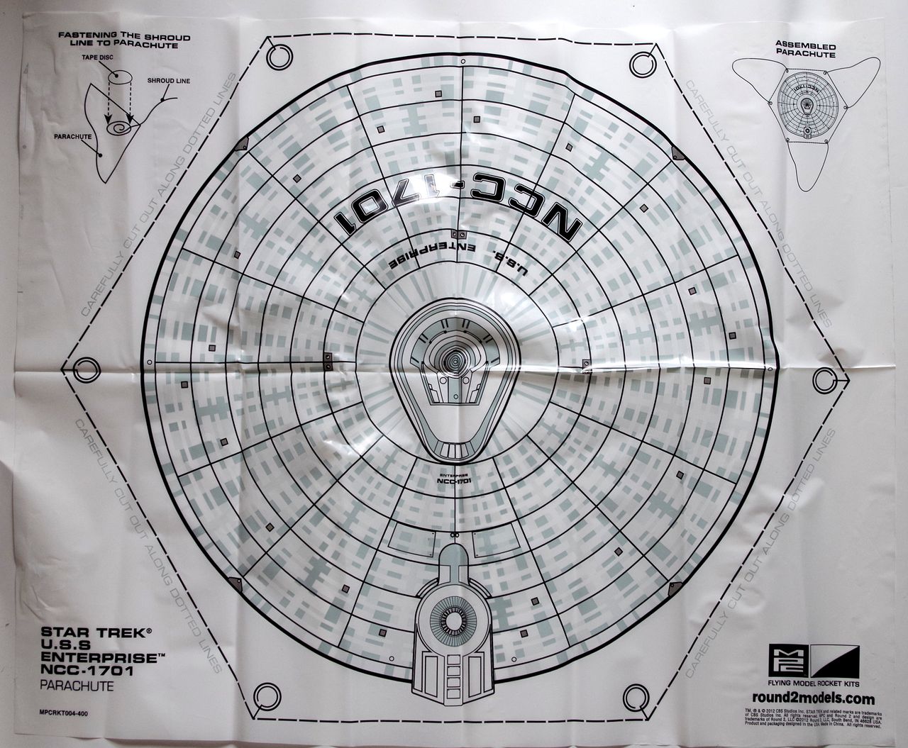

Spadochron jest z folii typu "worek na śmieci" ale z bardzo estetycznym nadrukiem:
Długość: 70 cm
Średnice: 4 cm
Średnica spadochronu: 45 cm
