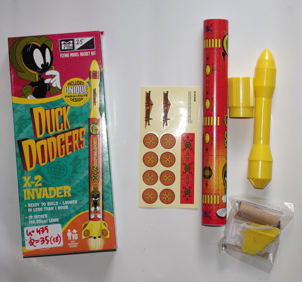

Jest to seria Looney Tunes Duck Dodgers, model "X2-Invader".

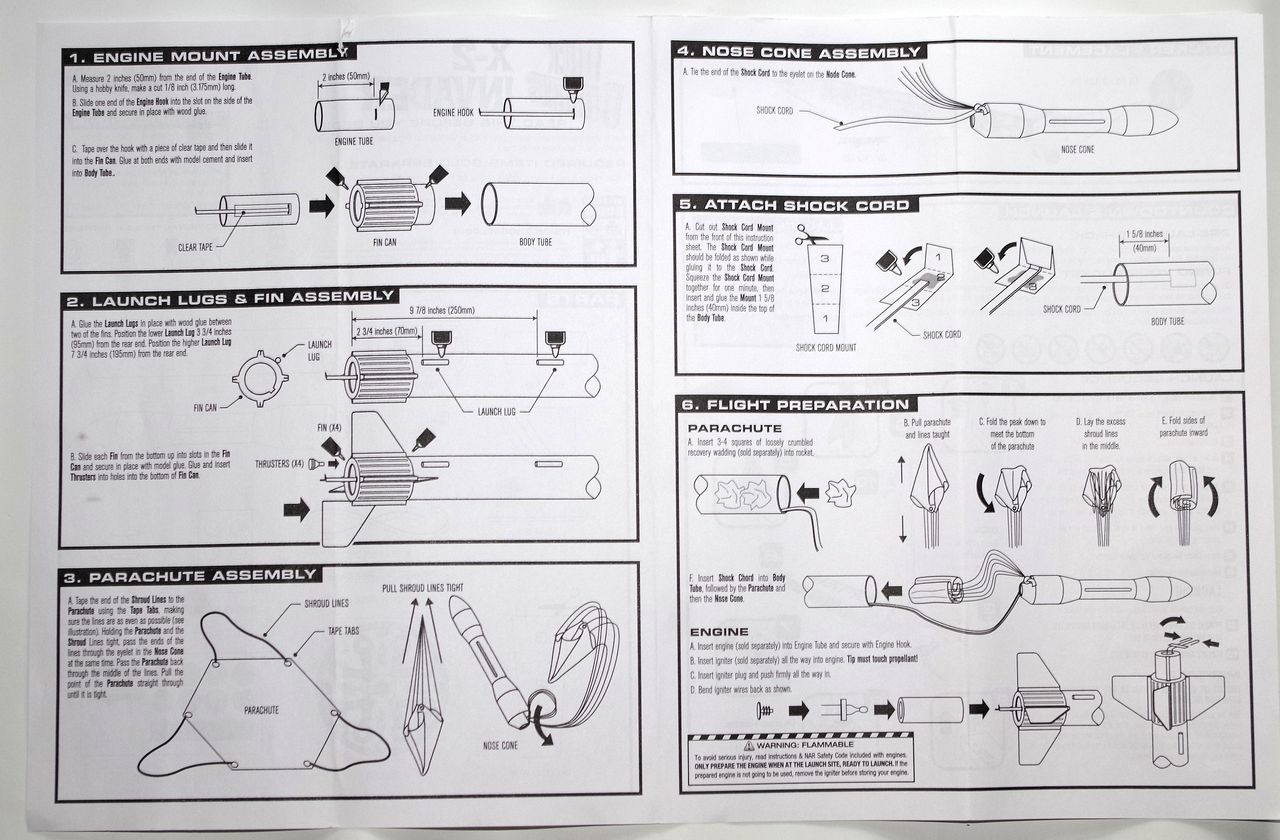

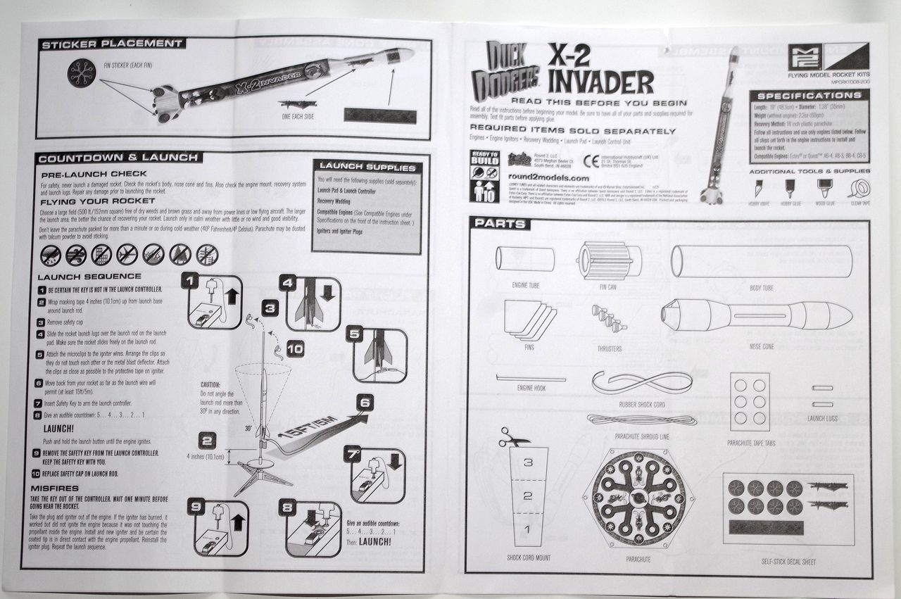

Zaskakuje jakość i dopracowanie. Model w bardzo estetycznym, kolorowym opakowaniu. Wewnątrz 4 stronicowa, dokładna instrukcja, kartka z zaproszeniem do wstąpienia dao NAR, druga kartka z opisem zasad bezpieczeństwa startów i z opisem klas silników.
Model składa się z rury papierowej, (z jednej warstwy kartonu), nadruk z połyskiem. Na dole wklejane jest mocowanie silnika i stateczników. Bardzo dokładnie dopasowane do rur papierowych. To kształtka z tworzywa, z mocowaniem stateczników (metodą wsuwania w szczelinę) oraz jest to gniazdo silnika. Do gniazda wkleja się też cienkościenną rurkę papierową, w której wycina się niewielka szczelinkę i wsuwa tam "zamek" silnika, zrobiony ze sprężystej, stalowej taśmy. Stateczniki (cztery) z trójkątnym zaczepem są wsuwane do szczelin w korpusie (na kleju). Do tego dwie rureczki papierowe jako prowadnice, klejone klejem wikolowym. Ciekawostką jest zastosowanie atrap dysz silników rakietowych, które to (w liczbie czterech) wkleja się dookoła silnika. Nietypowa jest głowica, o zmiennych srednicach, nawiązująca kształtem do starych rakiet typu Atlas Agena, Thor Delta. Spadochron jest z folii typu "worek na śmieci" ale z bardzo estetycznym nadrukiem:

Modele bez silnika w zestawie, długość podawana bez uwzględnienia wystającego w dół zamka silnika i atrap dysz.
Pasują silniki Klima A do D.
