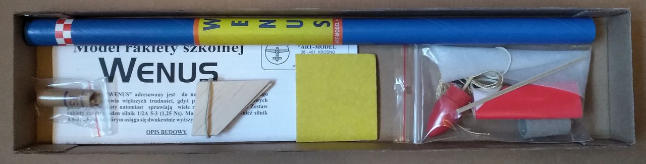

Model zapakowany w sztywne, kartonowe, estetyczne pudełeczko

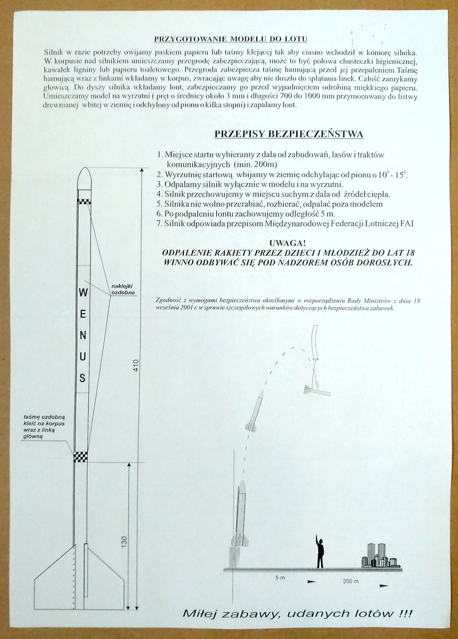

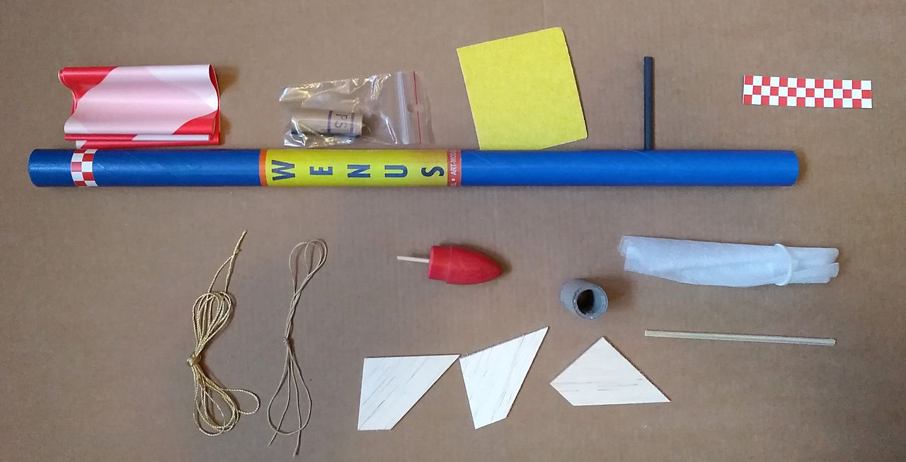

Wewnątrz:
korpus z kartonu, oklejony ozdobnie, dość sztywny (średnica: 19 mm, długość: 380 mm, grubość: 0,5 mm, masa: 12,5 g).
Trzy lotki z balsy 2 mm, (masa: 0,4 g każdy)
Łoże silnika w formie tulei zwiniętej z kartonu (długość 30,5 mm, średnice 17/12,5 mm, masa: 2 g)
Głowica z pianki malowanej na czerwono, z patyczkiem dla mocowania linki (masa: 3,8 g, długość 29 mm, wpust: 10 mm)
Kawałeczek flizeliny jako przekładka dla silnika (masa: 0,4 g)
Silniczek PS A 5-4 ze stopiną (długość 35,5 mm, średnica 12 mm, masa 4,9 g)
Taśma hamująca foliowa (długość: 75 cm, szerokość: 7 cm, masa: 1,65 g)
Dwa odcinki linki (110 i 50 cm, masa łączna: 0,5 g)
Listeweczka sosnowa (długość: 10 cm, masa: 0,3 g)
Prowadnica (długość: 51.3 mm, średnice: 4,1/2,9 mm, masa: 0,26 g)
Kawałeczek papieru ściernego
Naklejka ozdobna (taśma w biało czerwone kwadraciki)

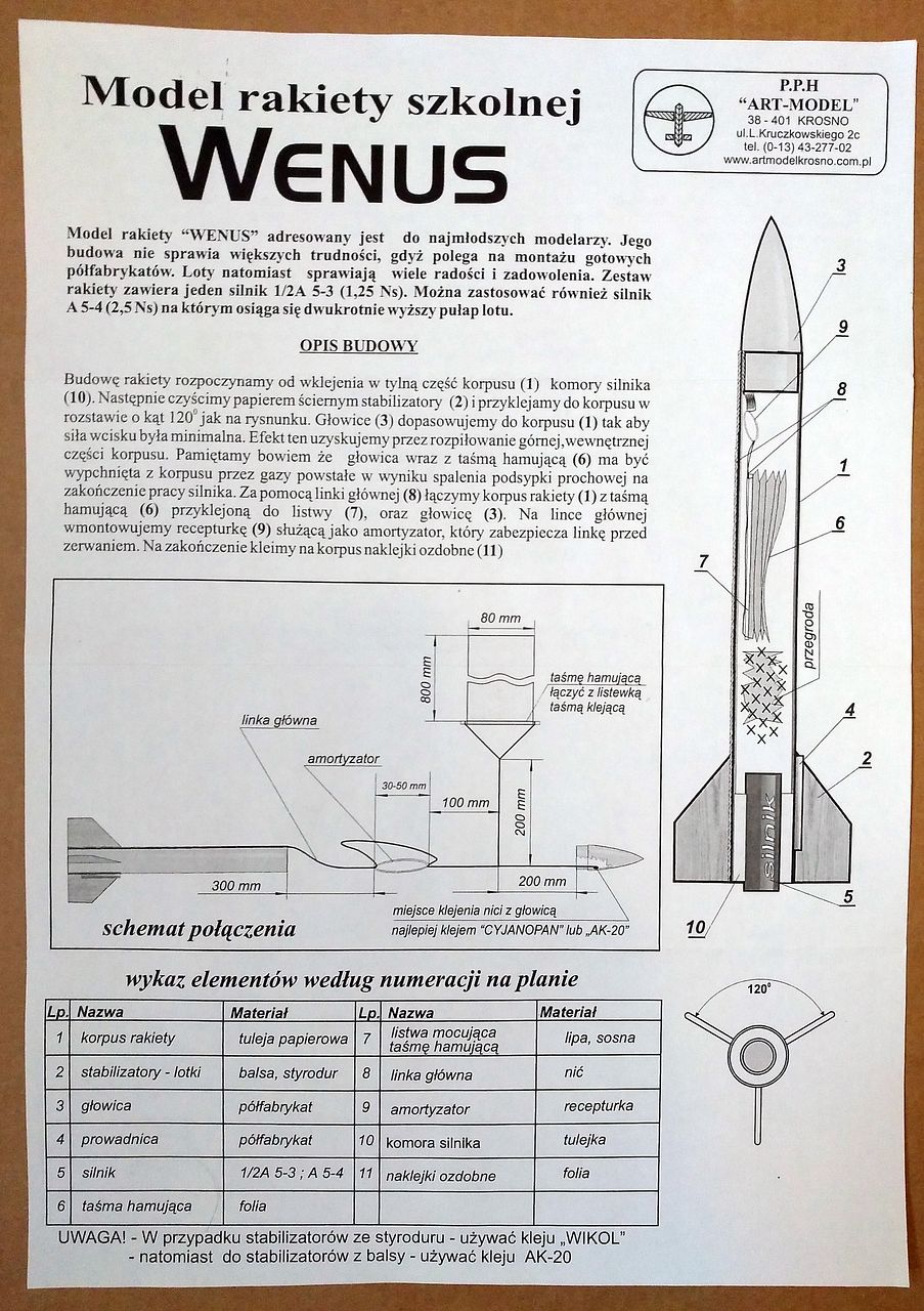

Dwustronna, porządna instrukcja
