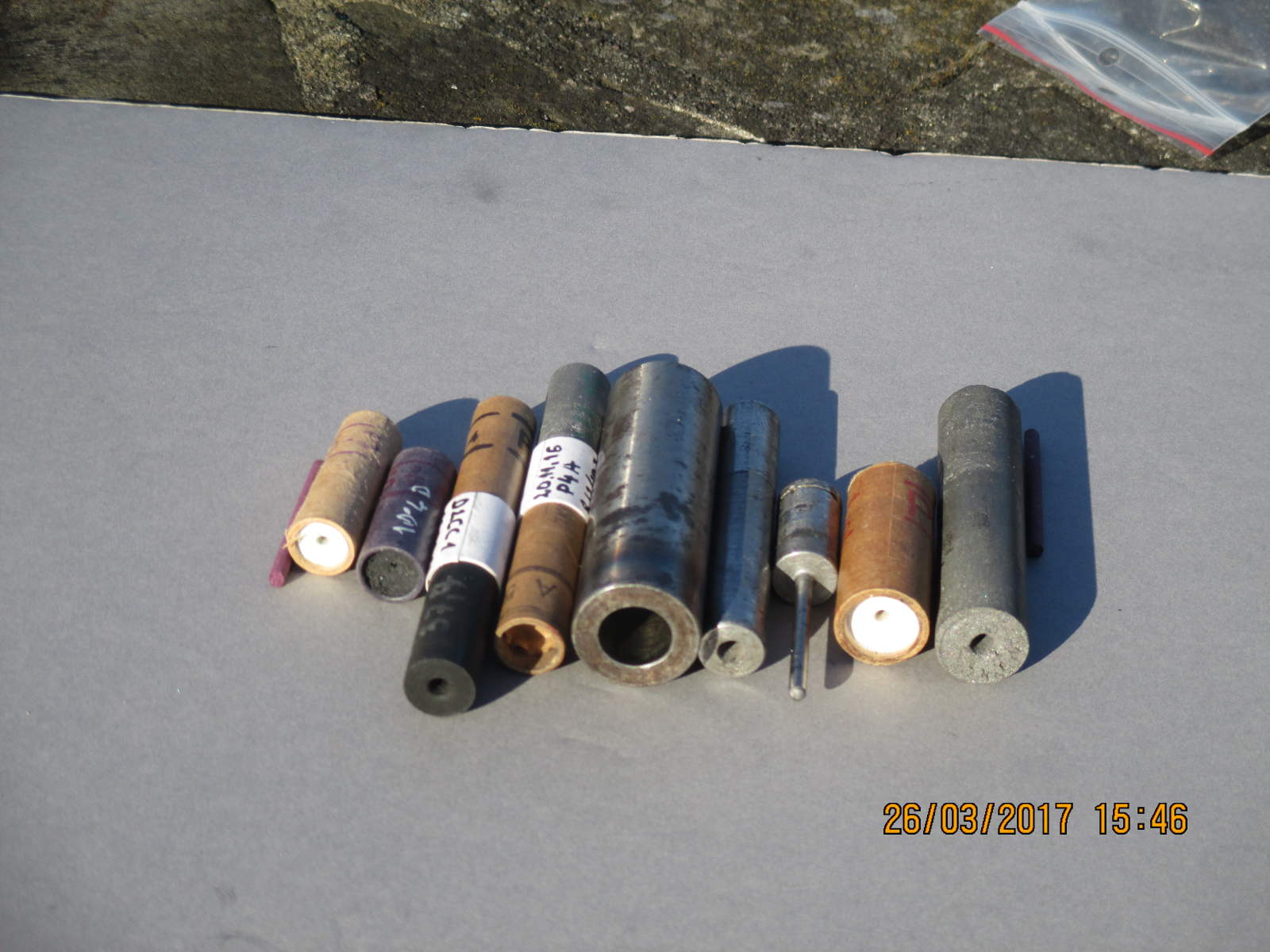

Na zdjęciu od lewej:silnik fabryczny;fabryczny z pcz;2 silniki tandemowe;tulejka i trzpień do SBDO oraz 2silniki o średnicy
16mm. [LiveLeak][/LiveLeak]
