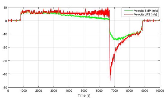

Prędkość wznoszenia
Prędkość wznoszenia

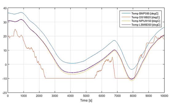

Temperatura
Temperatura

P.S.2 Ciekawe skąd ta zmiana prędkości rotacji na 7km

Ta zmiana rotacji miała miejsce w 7tys sekundzie misji w momencie pęknięcia balona :)

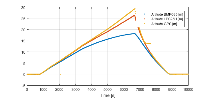

Komputer pokładowy jest w stanie rejestrować dane z częstotliwością co najmniej 10Hz wraz z równoległym wysyłaniem telemetrii z inną dowolną częstotliwością. Misje balonowe mały na celu przetestowanie działania w warunkach wysokościowych, co pozwoliło na znalezienie i wyeliminowanie błędów w programie. Myślę, że będzie jeszcze jeden lub dwa loty z testem telemetrii i układ będzie gotowy do zastosowania w rakietach :)
Kolejna porcja wykresów :smile:
1) zapis pozycji balonu z GPS
lot2.zip
Zapis lotu z GPS
(74 KiB) Pobrany 919 razy

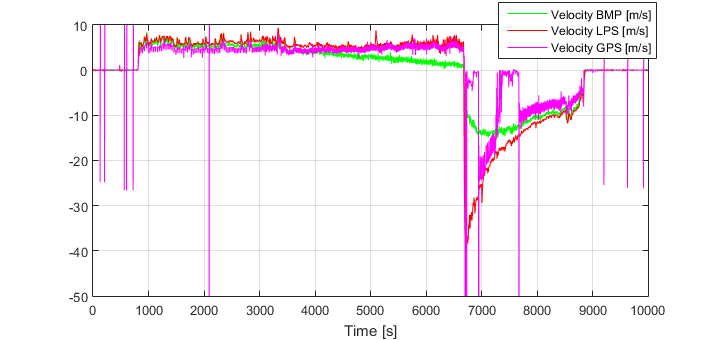

2) prędkość wznoszenia z dodanym wykresem z GPS. Szpilki wnikają z błędu w programie powodującego wysyłanie zerowej wysokości raz na jakiś czas - w kolejnym locie już tego nie będzie.
Prędkość wznoszenia
Prędkość wznoszenia

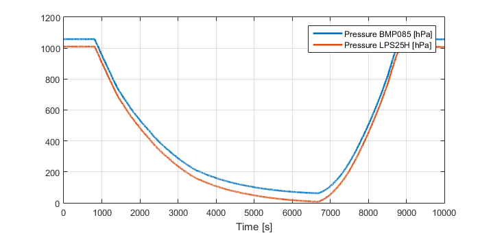

3) ciśnienie w trakcie misji. Dobrze widać, że zeszło poniżej minimalnych wartość przewidzianych dla tych czujników tj. 250hPa.
Ciśnienie
Ciśnienie
4) wysokość lotu. Można świetnie zauważyć, że po spadku ciśnienia poniżej 250hPa dokładność pomiaru wysokości na podstawie ciśnienia jest bardzo kiepska. Przy takich pułapach lotu trzeba już stosować inne czujniki zaprojektowane do pracy w niższych ciśnieniach. Pojawiły się tez ciekawe "zawieszenia" z GPS, które skutkują pojawieniem się 2 stopni na wykresie. Na tą chwilę nie potrafię tego wyjaśnić, ale jest teoria, że powodem była zbyt duża prędkość opadania... ale to tylko teoria a teraz czas na dokładniejszą analizę.
Wysokość lotu
Wysokość lotu
