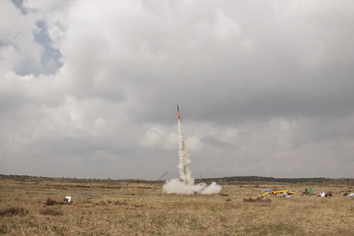

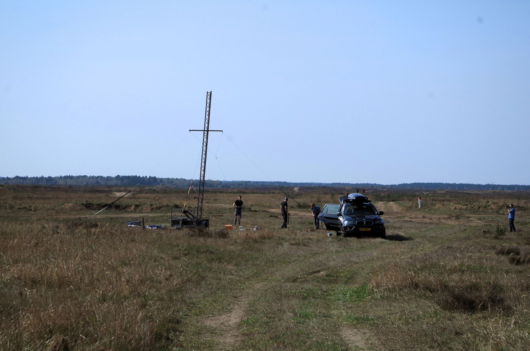

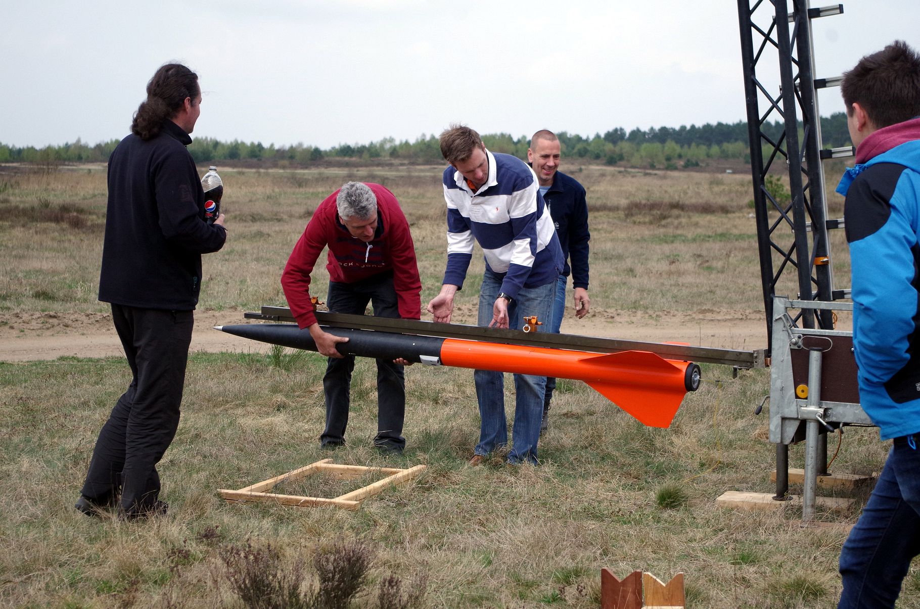

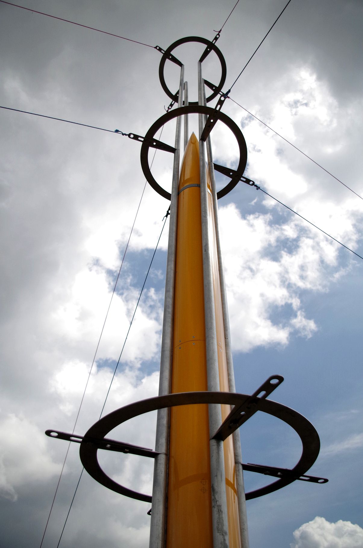

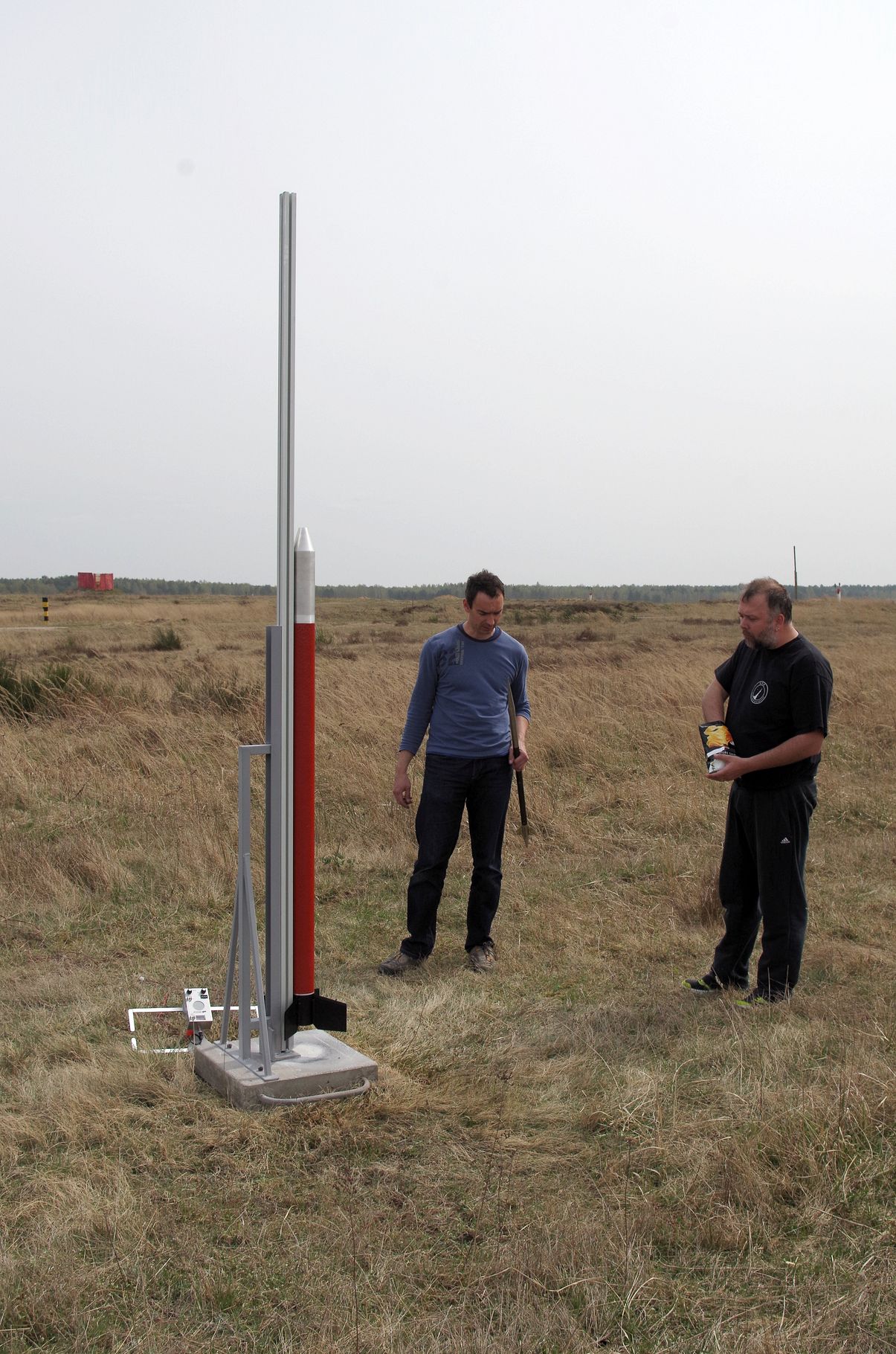

Na początek startowała holenderska rakieta CHIRON. Prawdziwy smok: 3,5 metra długości, kaliber 12, masa 50 kg z 23kg paliwa (karmela, 29kNs, 5 s pracy). Zatem i wyrzutnia musiała być właściwa:
Start był potężny, dynamiczny, lot prawidłowy
ale...do momentu. Najprawdopodobniej w zakresie prędkości naddźwiękowych na skutek rotacji i wibracji doszło do wyoblenia części korpusu, przełamania rakiety, zostały wyzwolone spadochrony które natychmiast się potargały, i...Silnik poleciał solo, reszta spadła szybko i z gwizdem.

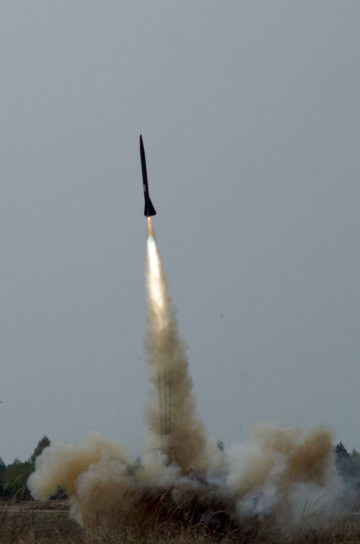

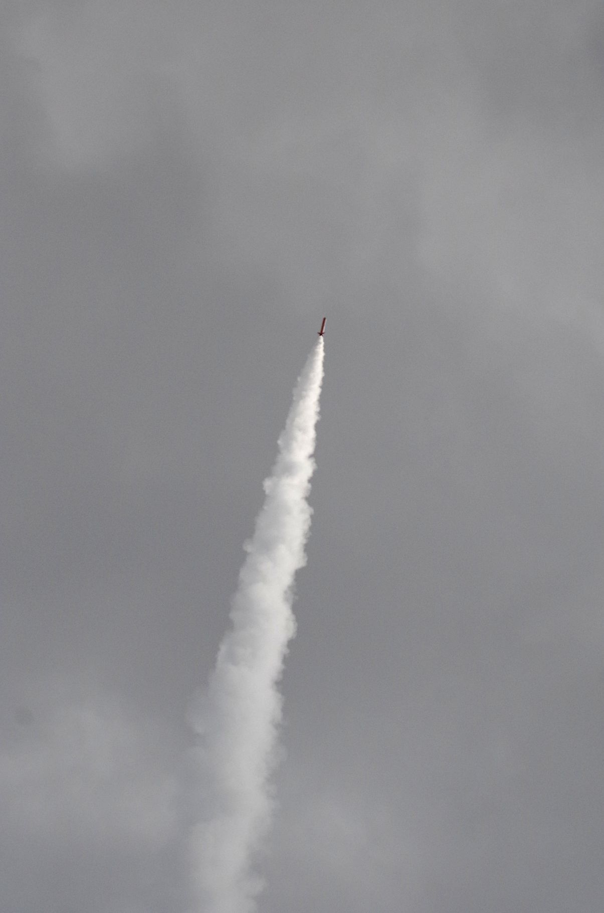

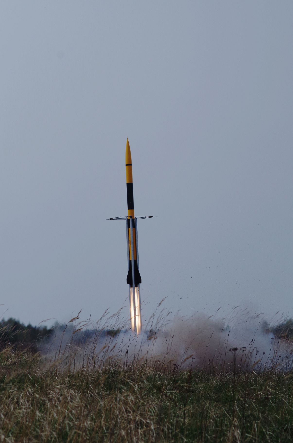

Następny start to rakieta Słoweńców ( a praktycznie Andreja). Przywieźli dwie prawie identyczne rakiety na karmeli, rakiety z grotami, praktycznie to dość udane odwzorowanie rakiet Meteor - 1. Obydwie rakiety wystartowały i poleciały prawidłowo. Człon silnikowy został potraktowany jako bezodzyskowy - jednorazowy. Grot leciał dalej. Grot nieodnaleziony, czść silnikową znalazł Verex szukając swojej elektroniki.
Potem poleciała rakieta "Candle - 1" Robercika i Andrzeja. Silnik hybryda, model już opisywany. Start piękny, efektowny, ale odzysk saperkowy, niestety. Przy okazji opatentowano zasady ścisłej współpracy i integracji politechnik :smile:
I znów start Słoweńców, druga, bliźniacza rakieta "a'la Meteor1". Start równie udany, tym razem rakieta i grot odnalezione. Zaliczony pułap przekraczał 10km.

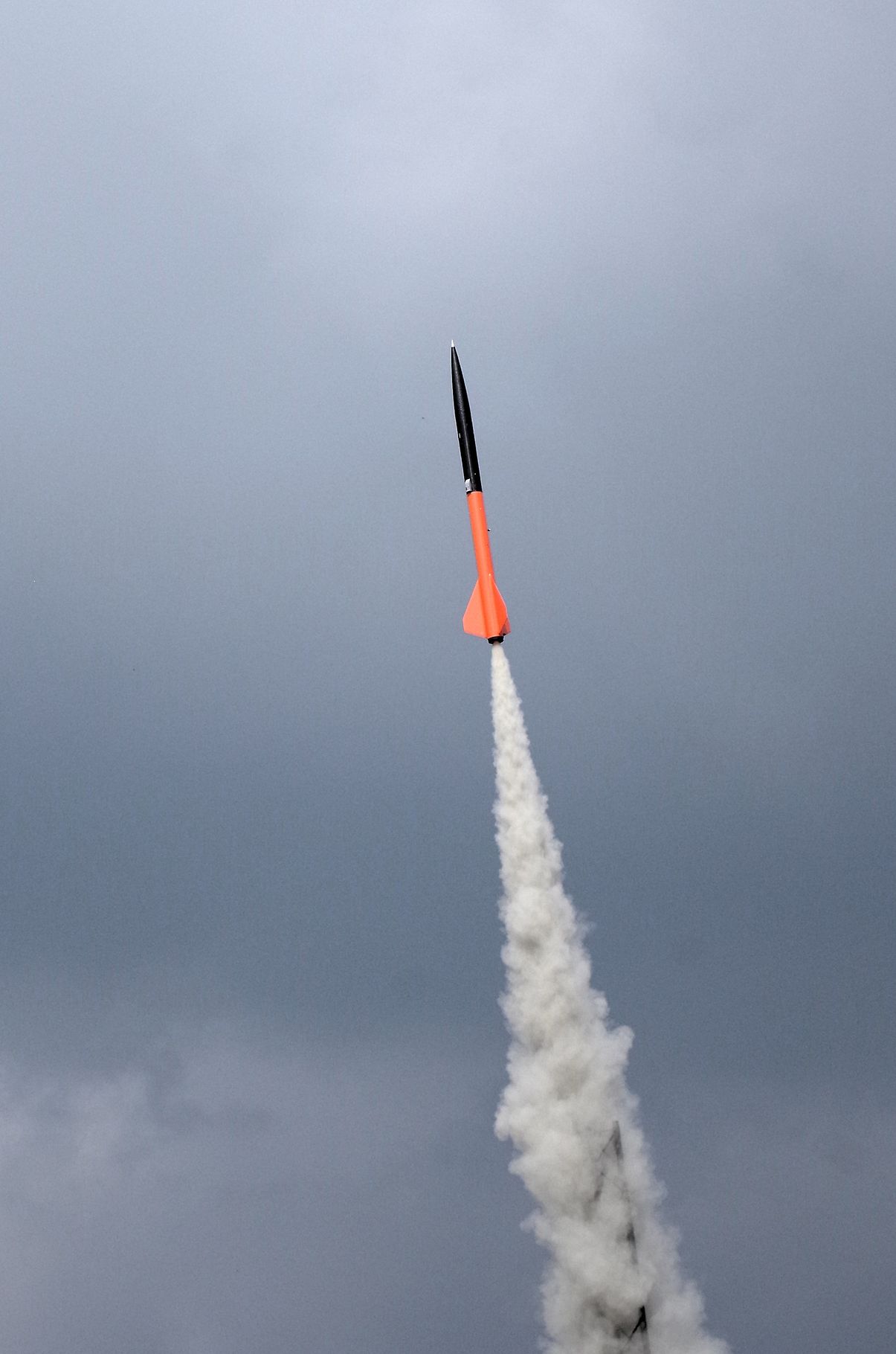

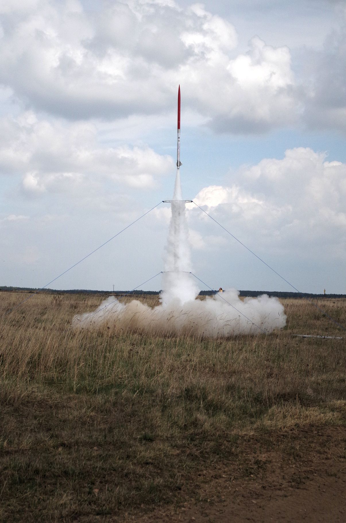

Zaczęło się od startu niewielkiej (jak na to LRE) rakiety Ksarda o nazwie "Eagle". Napęd hybrydowy, lot na licencję II stopnia. Start udany, jednak lot stosunkowo niewysoki ze względu na zbyt wczesne odpalenie i niezupełne dotankowanie zbiornika.

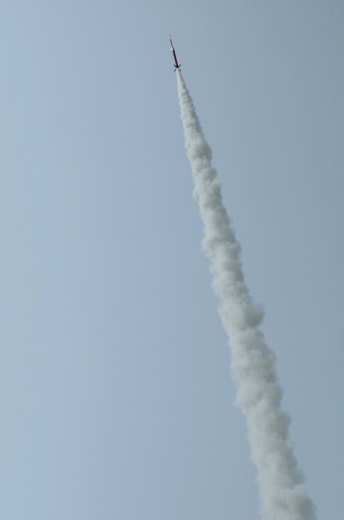

Następna była rakieta K1-x wersja hybrydowa full tankowana. Rakieta myślę, że znana, latana 2 lata temu na FMie w Toruniu. Tym razem dostała full tankowanie. Wystartowała i poleciała prawidłowo, prawie w pionie, pomimo nachylenia wyrzutni do kąta 85 st (wiało jednak chwilami dość mocno). To co było najpiękniejsze, to ten rozlegający się po niebie przez prawie 20 sekund dźwięk pracy silnika.
Filmik ze startu

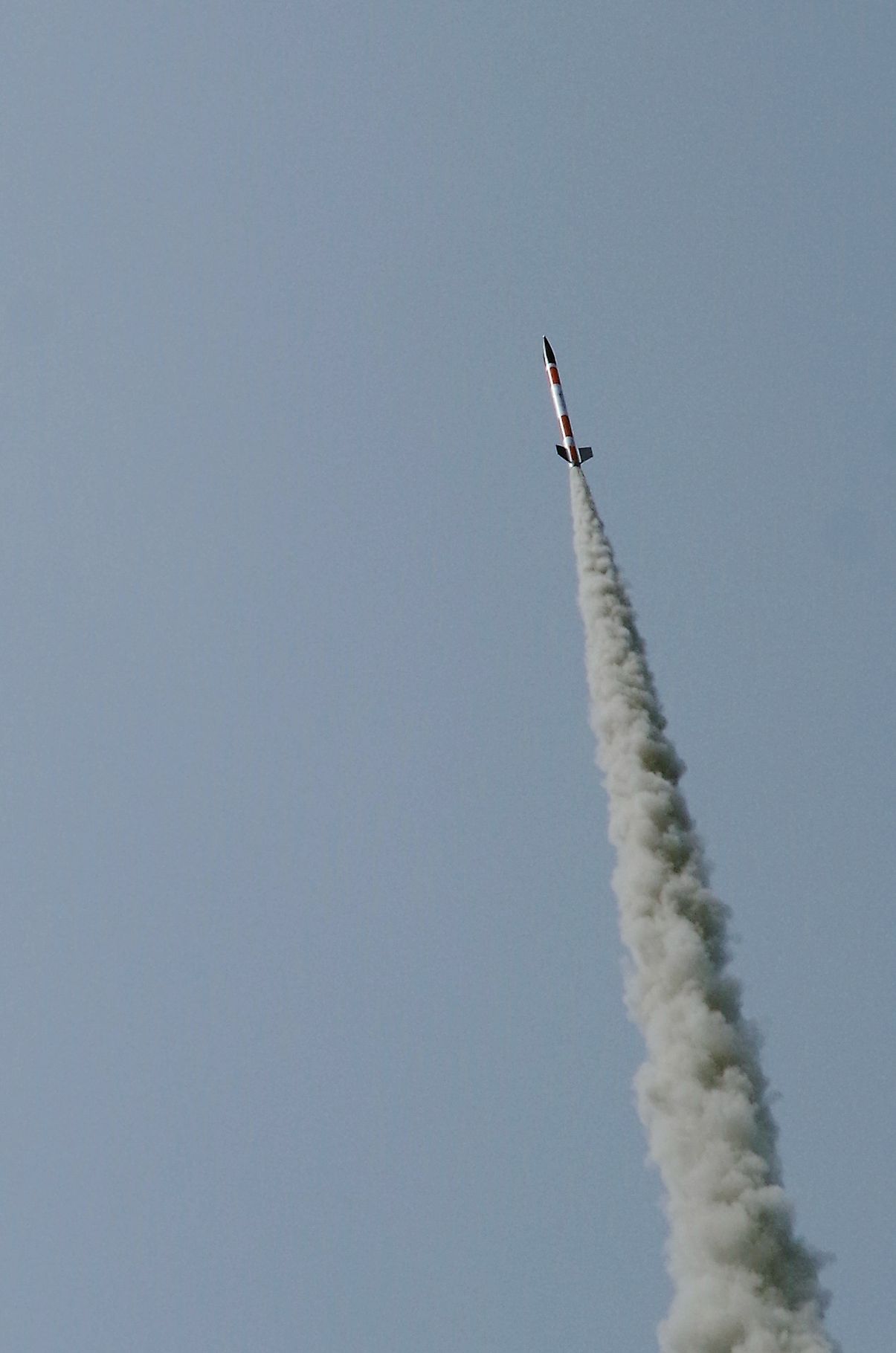

Mielismy nadzieję (obliczeniowo) na 10km pułapu. Było skromniej, bo 8km. Ale i tak To NOWY REKORD, to AŻ 8km. A trzeba dodać jeszcze, że rakieta poleciała stabilnie (rotacja jej w tym pomogła), otworzyła grzecznie pilocika na pułapie, spadała dość długo, bo około 4m.45s, by wylądować zaledwie 2,1 km od miejsca startu, za to (złośliwie) na czubku 25 m sosny. Mieliśmy jednak linę, uprzęże i sprzęt wspinaczkowo - asekuracyjny, więc Kacper ściągnął wszystko na dół, udowadniając, że w poprzednim wcieleniu był wiewiórką. A teraz ekstaza, cudne chmury w dole:

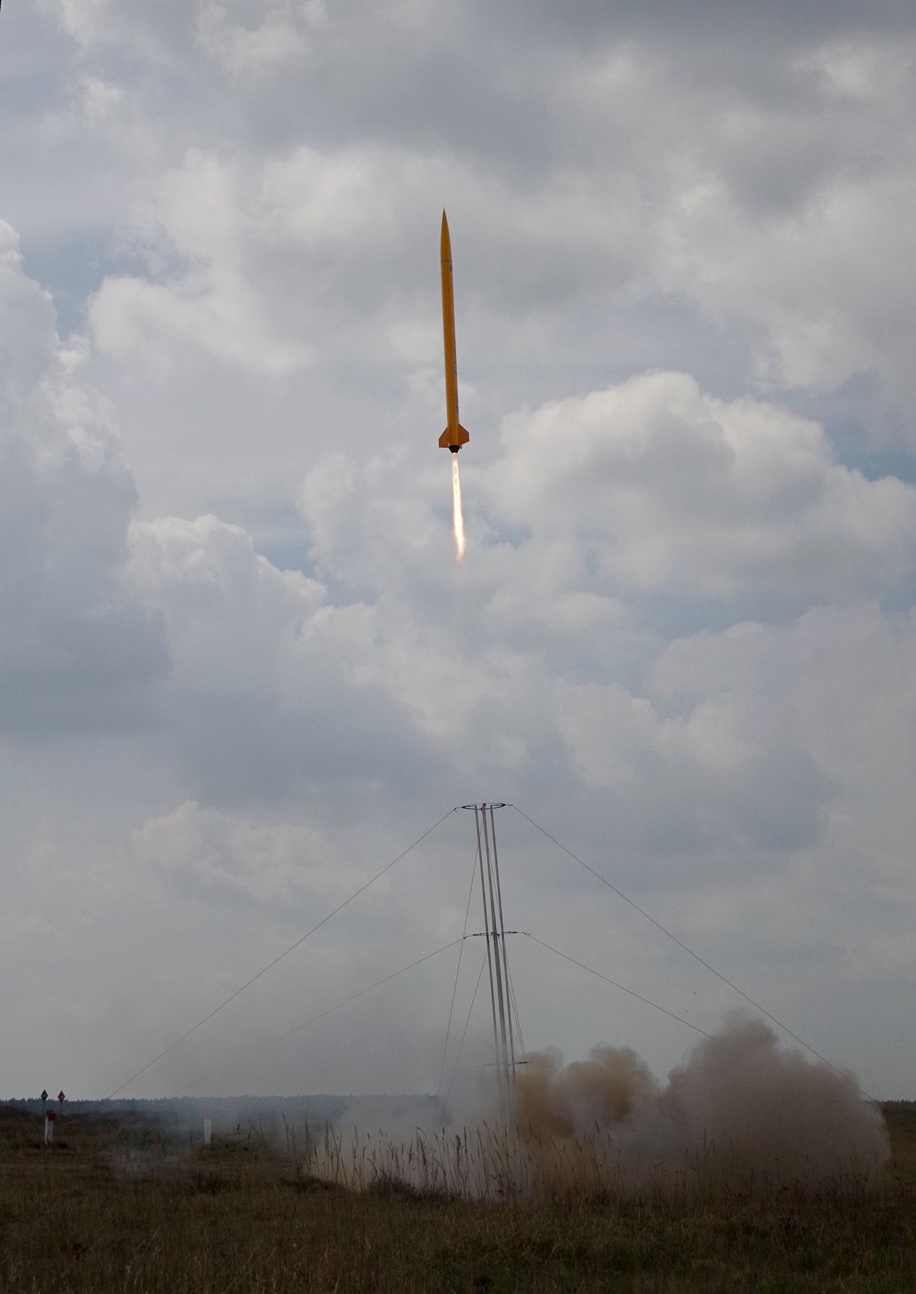

Kolejny start to rakieta Holendrów, karmelkowa, mniejsza (co nie znaczy że mała)
Start udany, lot stabilny, odzysk zadziałał...sukces!

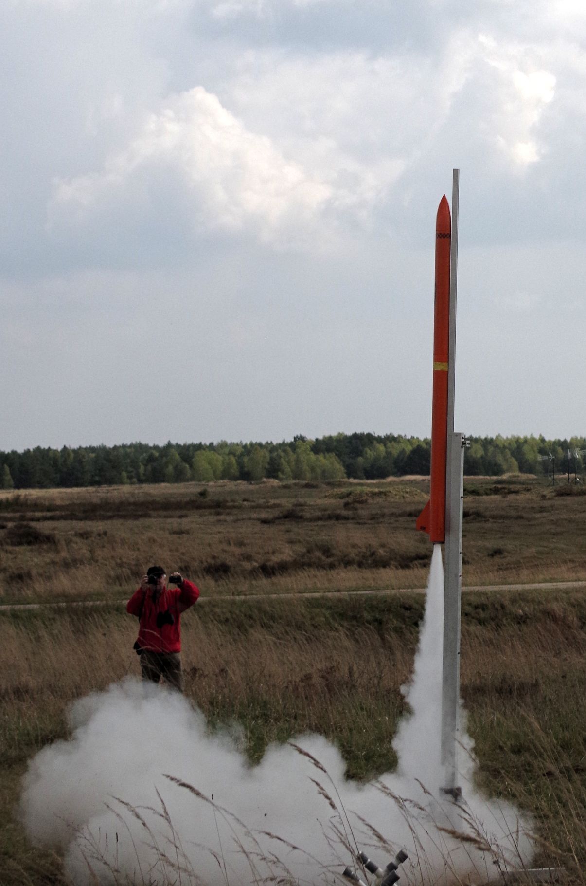

Kolejny start to rakieta Ksarda, rakieta "Eagle", silnik karmelkowy. Piękny start, wysoki lot. Niestety otwarcie na pułąpie głównego spadochronu spowodowało to, że Ksard musiał nieźle dymać po model, ale ZNALAZŁ.

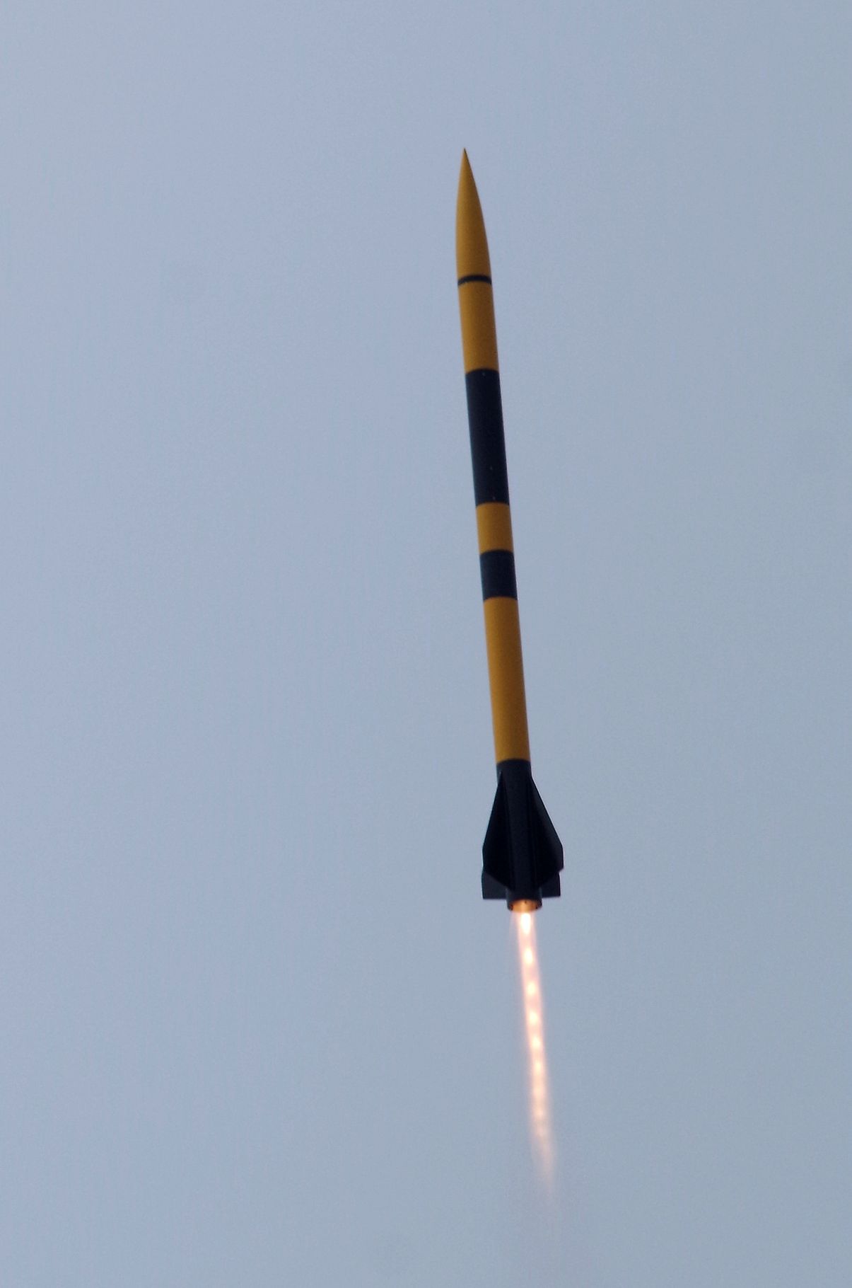

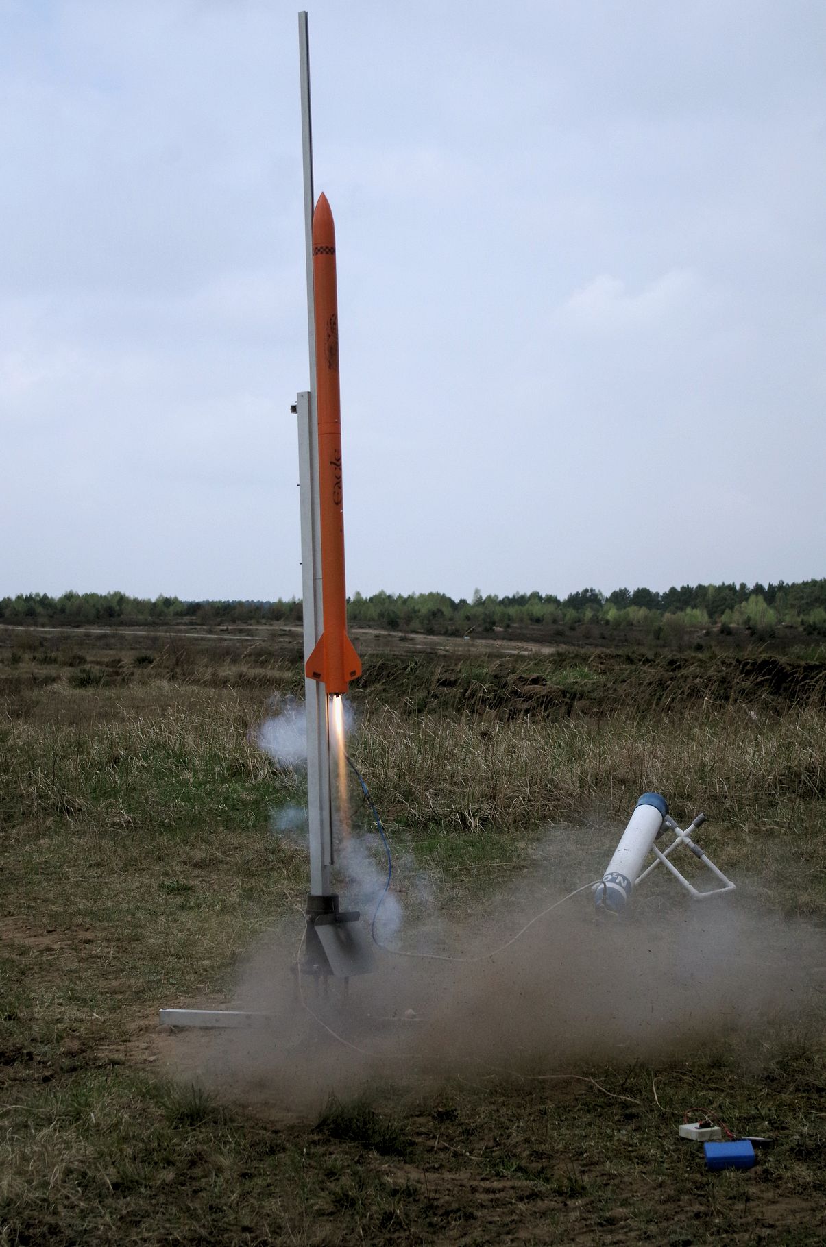

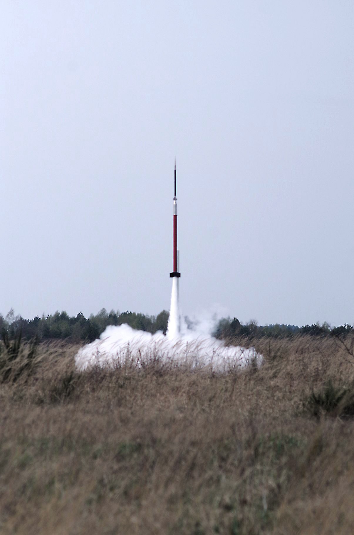

Na koniec starował Verex swą naddźwiękową rakietą karmelkową "Strega"
Damian nie był pewny silnika, ten akurat sprawdził się rewelacyjnie. Za to dość pewny był odzysku, i ten akurat z deka nawalił. Samo życie i pokora rakietowca. Tym niemniej gratulacje. Pierwszy lot naddźwię kowy z Tczewa!

Ostatnim lotem na LRE był start mojej rakiety STREGA. Rakieta osiągnęła pułap 4,8 km z prędkością Mach 1,64 i potwierdzają to dane zarówno z Altimaxa, jak i z prototypowego komputera umieszczonego w głowicy. Niestety elektronika przedwcześnie wyzwoliła spadochron pilot, co doprowadziło do rozczłonkowania rakiety przy znacznej prędkości w skutek czego zerwała się linka i rakieta spadła w 3 różnych miejscach. Na szczęście strat nie ma, a jedynym uszkodzeniem jest lekko zgięty statecznik (!). Może to zasługa upadku na miękkie, piaskowe podłoże? Na pewno wielkie szczęście.

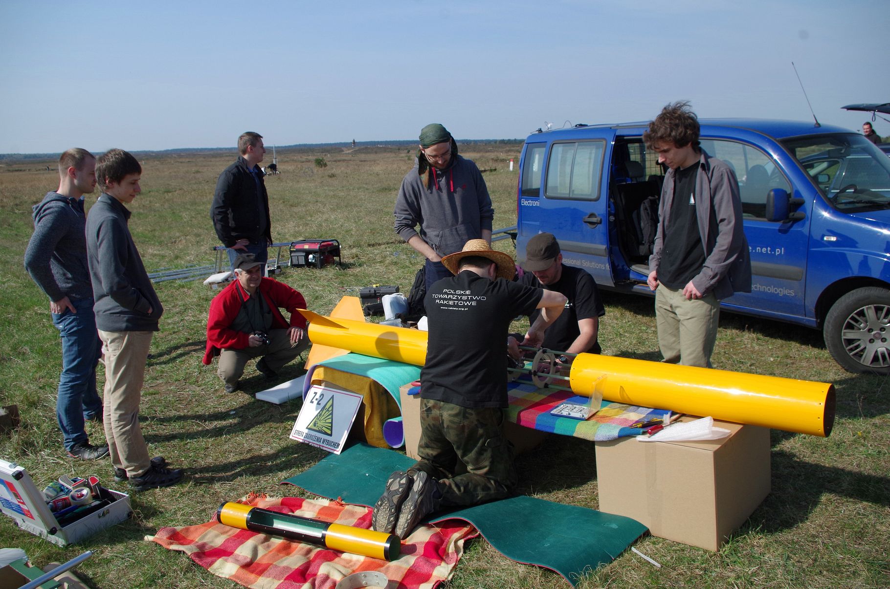

K1-X w tym locie wystartowała pod dość znacznej modernizacji. Po wcześniejszym locie na silniku hybrydowym doznała uszkodzeń po przyziemieniu ze splątanym pilotem. Do wymiany poszedł odcinek korpusu w którym znajduje się przedział elektroniki oraz cześć ze statecznikami. Nowe stateczniki zrobiliśmy w wersji spawanej bezpośrednio do rury korpusowej.
Zmiany były też w elektronice pokładowej. Teraz do pomiaru parametrów służył arecorder, który wraz z UWSem był odpowiedzialny za wyzwolenie pilota. Kamerka pokładowa została zmieniona na Mobiusa. W sterowaniu zaworem zostało wymienione serwo na mocniejsze oraz aparatura RC przeszła wymianę modułu nadawczego na FrSky. Dzięki temu nie było już problemów z uruchomieniem silnika.
System spadochronowy również został ulepszony. Żeby uniknąć splątania zostały uszyte specjalne pokrowce na czaszę pilota oraz amortyzator gumowy.
Masa startowa rakiety wyniosła 15,2kg
Masa paliwa 5,14kg (N2O 4,46kg, reduktor 0,68kg).
