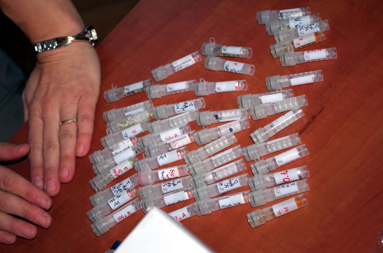

Życie to ciąg powiązanych zjawisk. Nigdy nie wiadomo, gdzie co zaprowadzi. Po konferencji "Meet the space" zorganizowanej w Krakowie, odwiedziłem pomysłodawczynię i głównego organizatora, Panią dr. Agatę Kołodziejczyk. Osóbka ta okazała się być niesamowicie żywiołowym stworzonkiem, z entuzjazmem dziecka i wiedzą naukowca. Zaprezentowałem bliżej PTR (zajęło to 2 godziny - wszak mamy już dorobek). Agata z kolei zdradziła się z pomysłem wysłania próbek biologicznych do stratosfery. I tu zadeklarowałem pomoc, bo przecież będzie potrzebna jakaś gondola, a My mamy w Krakówku jakieś możliwości. Tak więc ja (koncepcja) oraz Adam i Kacper (wykonanie) doprowadziliśmy do powstania dwóch kapsuł balonowych. Zadanie wbrew pozorom nie było tak łatwe. Konstrukcja musiała być bardzo lekka (limit 300gram), dodatkowo trzeba było testować materiały na obecność próżni i temperatury do -60 stC. Ale to wszystko przydatne pod kątem naprawdę wysokich lotów rakietowych. Tak więc jest progress. Zasada była taka: do stratosfery ma polecieć kilkadziesiąt ependorfów, czyli malutkich pojemniczków-próbówek z tworzywa.

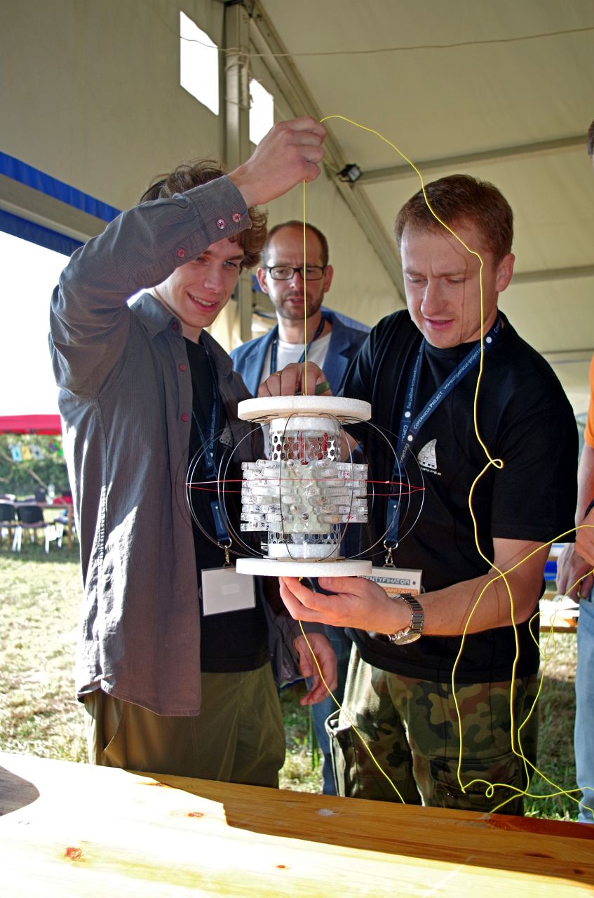

Wszystkie one mają być wystawione na działanie warunków zewnętrznych, konkretnie to temperatury i promieniowania. Ciśnienie było stałe, bo to były hermetyczne ependorfy z uszczelkami gumowymi. Jednocześnie kapsuła ma być lekka, wytrzymała i zabezpieczyć te ependorfy przed uszkodzeniem podczas lądowania. Koncepcja która zwyciężyła podczas burzy mózgów u Kacpraw firmie, to szpulka z prętami a'la globus. Brzmi odjazdowo, ale jedno zdjęcie wyjaśni wszystko:
Pręty to gotowce włóno węglowe - epoksyd, materiał szpulki to EPP, do tego dwia ażurowe zamknięcia z drutem przez środek, oraz rura z poliestru z otworami wyciętymi na ependorfy. Wykonanie team Adam - Kacper, częściowo z użyciem CNC. Wykonane zostały dwie takie kapsuły, na misje dzienną i nocną. Lot balonem odbył się za sprawą fundacji "Copernicus projekt". Znana sprawa. Teren startu to obserwatorium astrogeodynamiczne CBK w Borówcu, między Poznaniem a Kurnikiem, koło wsi Robaczewo. Całość akcji była powiązana z projektem edukacyjnym "Pan Stanisław", czyli szkoła w kosmosie. Kilka linków:

Myślę, że dla Nas możliwość stworzona przez cały zespół ("Pan Stanisław", Copernicus Project", Agata K.) była dużą okazją na popróbowanie czegoś nowego. Dla potrzeb gondoli testowaliśmy materiały, elektroniką w warunkach zbliżonych do stratosfery. Skorzystaliśmy z liofilizatora, który daje wysoką próżnie i ma spirale chłodzącą o temp.nawet -83 stC. Pewnym rozczarowaniem była bateria LiSOCl2, która katalogowo ma działać do -60stC, a najprawdopodobniej po schłodzeniu spadła jej tak wydajność prądowa, że elektronika się wyłączyła (w pierwszym locie na około 10km przy -20stC, w drugim na około 12km przy temp _17stC). Miałem inne baterie, w tym te paluszki Litowe, ale dbałość o masę spowodowała użycie tych a nie innych ogniw. W najbliższym czasie zrobimy profil zasilania przzy spadku temeperatury, będziemy wiedzieć czy to wysiadło ogniwo, czy też elektronika. Doświadczenie zdobyte przy tych lotach balonowych przełożą się na lepsze efekty w przyszłości, bo jestem przekonany, ze miniemy granicę 10km pułapu Naszymi rakietami. Jak dobrze pójdzie, może już w kwietniu 2015. rakieta czeka, kwestia tylko poligonu.
