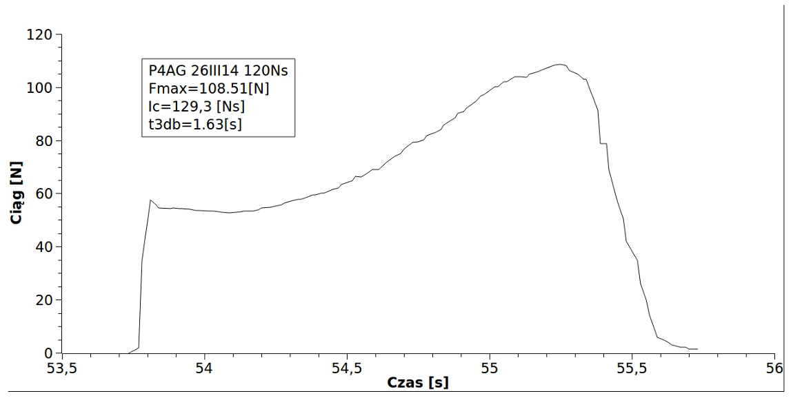

Wykres od Michała.
Wykres od Michała.
P4AG 26III14 120Ns (1).jpg (100.67 KiB) Przejrzano 5008 razy
