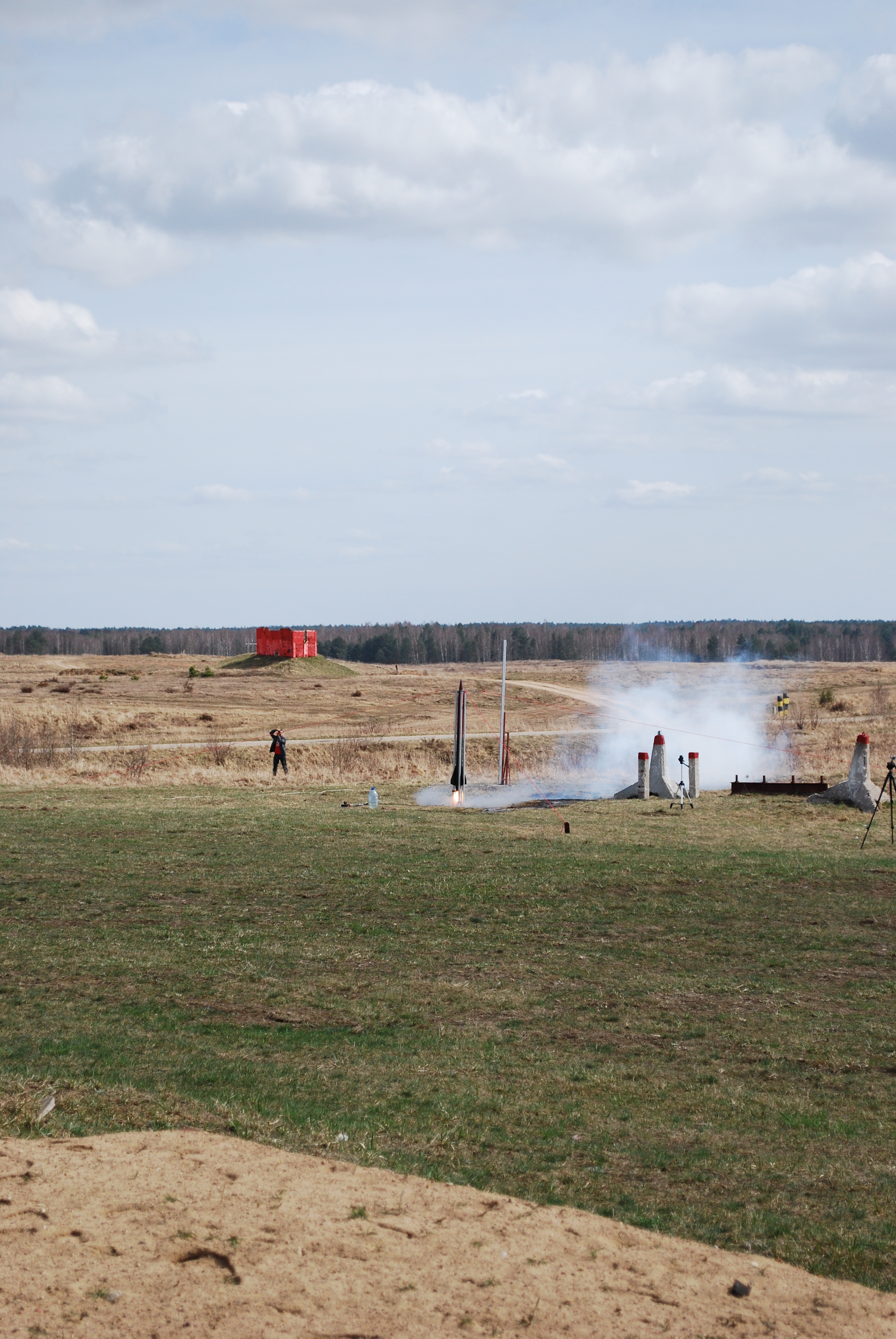

Z części modelu RTP3 i RTP4 złożona została rakieta RTP34 :smile:
Napędzona naprawionym silnikiem, który miał napędzać Rekonesans w zeszłym roku, zaleciała na 1600 m z planowanych 2 km.
Wystąpił problem z zapłonem paliwa (słabe paliwo z przed roku z RTP5), ale po kilku kichnięciach moldel wzniósł się w końcu w górę.
Rakieta wylądowała na pilocie z minimalnym uszczerbkiem, spadochron główny nie zadziałał gdyż zawiodły tranzystory wykonawcze w układzie ciśnieniowym.
Mimo tych mankamentów, na złożony wcześniej wniosek pisemny, komisja w składzie Adam i Kacper przydzieliła nam licencję startową PTR 2 stopnia.

No to ja wrzucę dosłownie moment startu.
Na wyrzutni - Kichnięcie nr 5 ;-)
