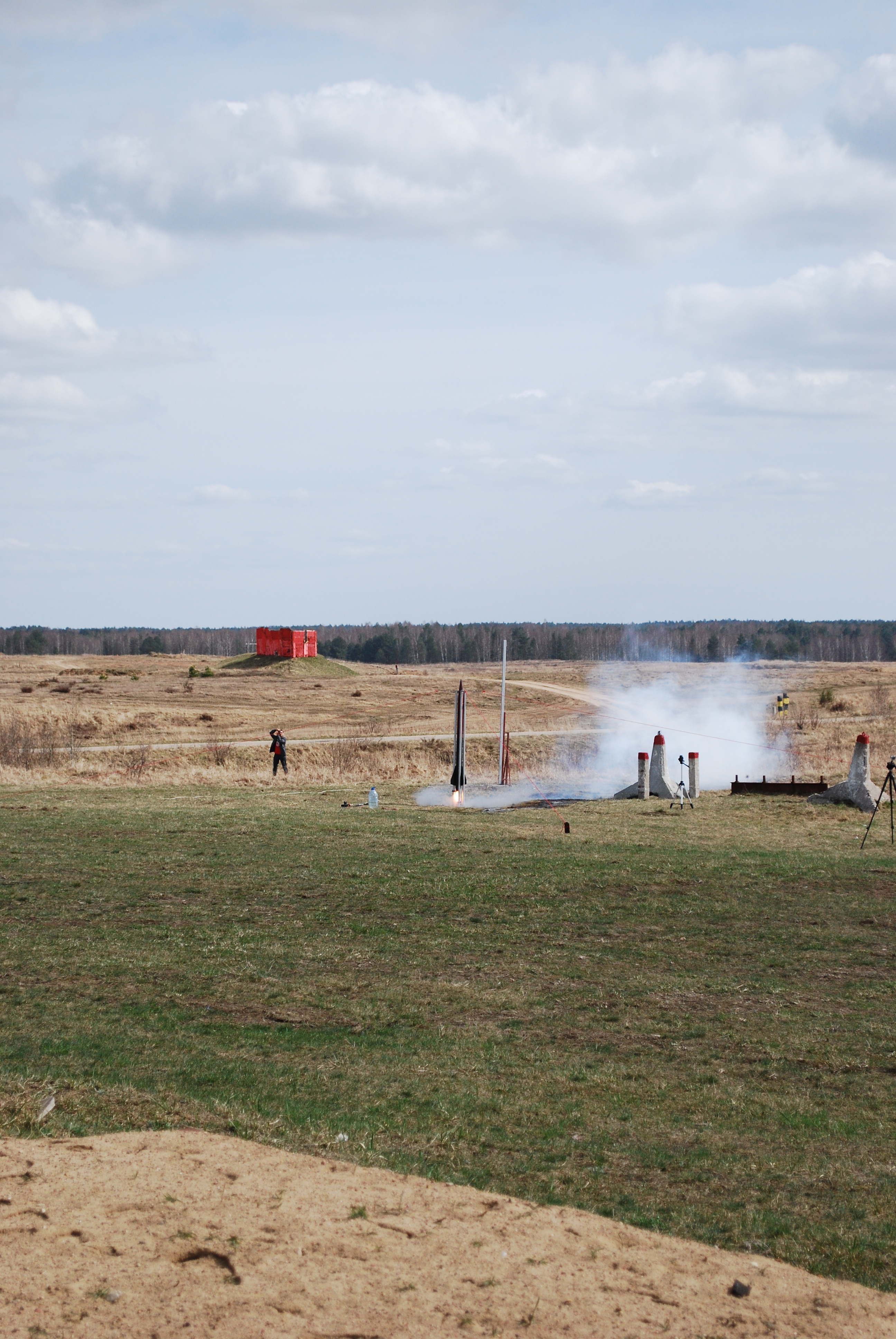

No to ja wrzucę dosłownie moment startu.
Na wyrzutni - Kichnięcie nr 5 ;-)

Rzeczywiście zapłon pozostawiał dużo do życzenia, ale w sumie jak na roczne paliwo to i tak dobrze zagadało. Jak już chwyciło to poszło bardzo ładnie.
Kłopoty z silnikiem nie wpłynęły jednak na ocenę Komisji Egzaminacyjnej (fantastyczny OSZ potwierdza zresztą słuszność decyzji), która nadała Andrzejowi Magierze Licencję Startową drugiego stopnia. Dodatkowym atutem był fakt, że mimo mało energicznego startu, model wykazał się stabilnością w osi poprzeczej i poszedł jak po sznurku :grin: Małe kłopoty z elektroniką nie wpłynęły na rezultat końcowy. A właśnie, dajcie znać czy to rzeczywiście "chińskość" tranzystora próbowała namieszać.
