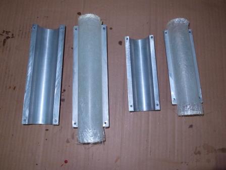

opiszę teraz technologię produkcji rur z kompozytu. Chodziło mi tu głównie o to aby zrobić rury o idealnie gładkiej powierzchni na zewnątrz dlatego zrobiłem takie formy:

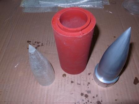

formy te zrobione są z Al, przed ich użyciem posmarowałem je specjalnym woskiem który zapobiega przyklejeniu się żywicy do formy, wosk jest w tej puszce na zdjęciu, do wosku dołączony jest krążek(ten czarny) gąbki do smarowania wosku. Na zdjęciu widać też formę do głowicy zrobioną z czerwonego silikonu. Głowice robiłem też z kompozytu szklanego. Jeśli chodzi o silikon to tu nie trzeba używać wosku, do silikonu to chyba nic się nie da przykleić.

do złączonej formy wkładam matę lub tkaninę szklaną następnie za pomocą pędzla z twardym włosem i długą rączką nasączam tkaninę żywicą epoksydową; zastosowałem kompozycję Epidian 52 i utwardzacz IDA.

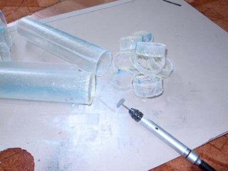

Tak wyglądają rury po rozdzieleniu form:
tutaj odcinam zbędne kawałki za pomocą mini tarczy korundowej:

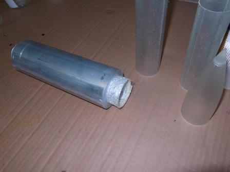

a tu widać sklejone dwie rury, do ich sklejenia użyłem tej samej żywicy i tkaniny szklanej, żeby skleić je równo i bez żadnych zwichrowań robię to w formie jak widać na zdjeciu:

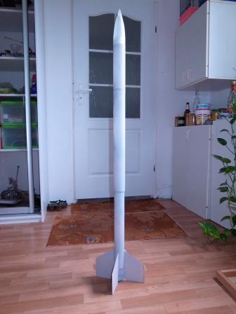

a tu "prawie" gotowa rakieta Rasko-2, pomalowana szarą farbą podkładową:
Mówiąc szczerze metoda jest dość pracochłonna i czasochłonna, efekt jest fajny bo powierzchnia rakiety jest gładka i błyszcząca ale biorąc pod uwagę czas który na to poświęciłem nie polecam metody jeśli ktoś chce zrobić szybko rakietę. Ale umiejętności i doświadczenia które się zdobędzie są bezcenne Obrazek

Co do głowicy żeby zrobić formę silikonową należy wykonać model tej głowicy i go zalać w formie, silikonem.

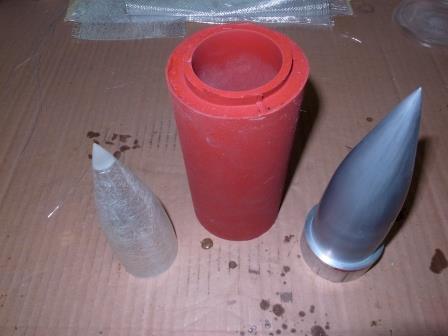

Jeśli chodzi o głowicę to zrobiłem model z Al, następnie zrobiłem formę z kartonu i w niej zalałem głowicę silikonem
ale nie polecam takiego sposobu, jest to forma z której wychodzi głowica bez wpustu (zdjęcie)do korpusu rakiety a więc trzeba go dorobić.
Na głowicę z wpustem forma musi być dzielona.
Głowicę z tej mojej formy łatwo jest wyjąć, silikon czerwony ma największą twardość ale jest nieco elastyczny, tak jak twarda guma.
Szczerze powiedziawszy to roboty było sporo a i koszty nie małe. Po tym doświadczeniu wolę jednak kupić gotową głowicę z wpustem, wychodzi wiele, wiele taniej a wybór średnic jaki się chce.
Jeśli chodzi o technikę wykonywania głowicy to wygląda to tak: do formy wkładałem paski maty lub tkaniny o szerokości ok.2-3cm a długości takiej jak głowica, paski układałem na zakładkę i nasączałem żywicą.

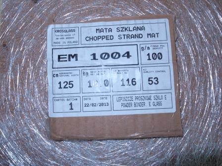

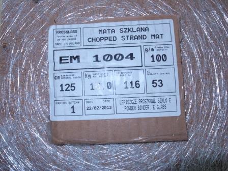

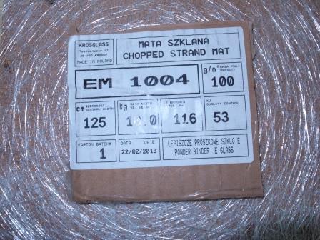

Tu zdjęcie maty szklanej z opisem:
Mata do epoksydów musi być proszkowa, widać to na etykiecie, zdjęcie jest z lampą i jest złudzenie, że włókna są ułożone w koło, w rzeczywistości są "rozsypane " przypadkowo i chaotycznie.

I wtedy też myślałem o tym samym co raciodz - dętka lub balon do środka, ale na szczęście odkryłem matę szklaną i to było to o co chodziło.
Mata mimo, że ma mniejszą gramaturę (100g/m2) jest sztywniejsza od tkaniny i bardziej sprężysta.
Wycinałem z niej kawałek taki żeby jego szerokość była idealnie równa obwodowi formy.
Zwijałem matę w rulon, wkładałem do formy a ona rozwijał się i sama dociskał się do ścianek formy, tu i tam musiałem jej pomóc ale było super.
Następnie trzymając pionowo formę, strzykawką polewałem od góry matę. Żywica powoli spływała w dół nasączając matę a że włókna w macie są luźno ułożone nie "zamykała" baniek powietrza.
Dodatkowo ważne było to, że mata proszkowa jest do epoksydów, trudno mi to opisać ale było widać, że się lubią Obrazek
