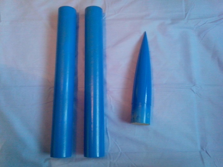

Podstawowe części rakiety Avilla. Już po wstępnym malowani.
częsci Avilla 1.jpg (98.42 KiB) Przejrzano 6277 razy

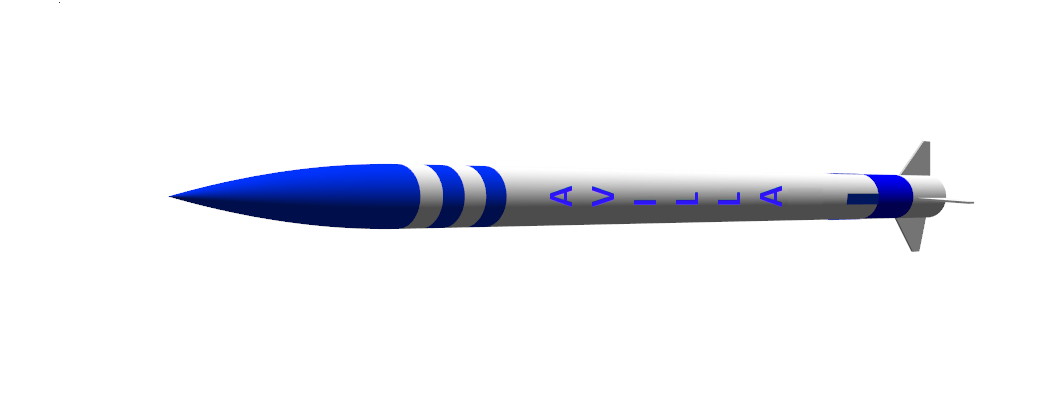

Avilla 1 w projekcie 3D.
Avilla 1 3D projekt.png (20.37 KiB) Przejrzano 6277 razy

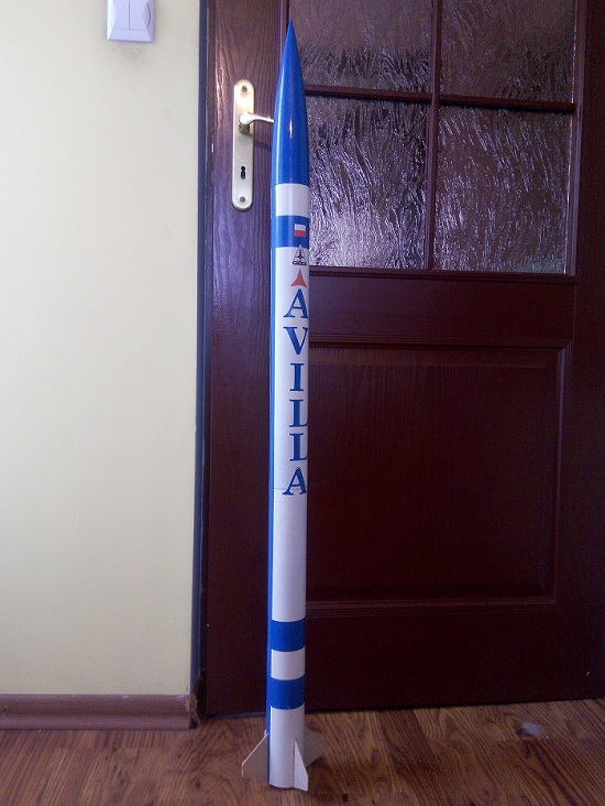

Po niecałych dwóch latach od rozpoczęcia prac nad rakietą Avilla mogę wreszcie powiedzieć, że konstrukcja
jest już na wykończeniu. Zostało tylko poskładać kosz na elektronikę, uszyć odpowiedniego rozmiaru spadochron i
pomalować stateczniki.
Założenia konstrukcyjne w zasadzie się nie zmieniły i jest to ten sam projekt co 2 lata temu.
W pełnej okazałości
W pełnej okazałości
Jedynie co postanowiłem zmienić to system wyzwalania spadochronu. Spadochron zostanie wyzwolony
za pomocą opóźniacza (i mojej nitrocelulozy), który posiada silnik G90-1. W zamian tego wpadłem na pomysł zainstalowania na pokładzie rakiety
kamery, która nagrywa w jakości fullHD. Pomyślałem, że na wysokości ponad 0,5km mogą być już ładne widoki :wink:
Piotr.
