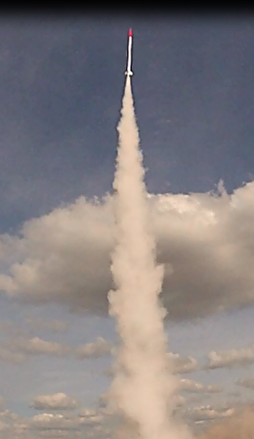

Klatka z filmu, na której widać K1-X w początkowej fazie loty na 4,6 km
To był już trzeci udany lot krakowskiej rakiety eksperymentalnej.

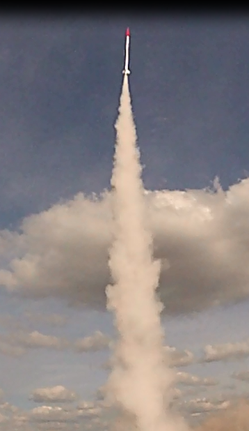

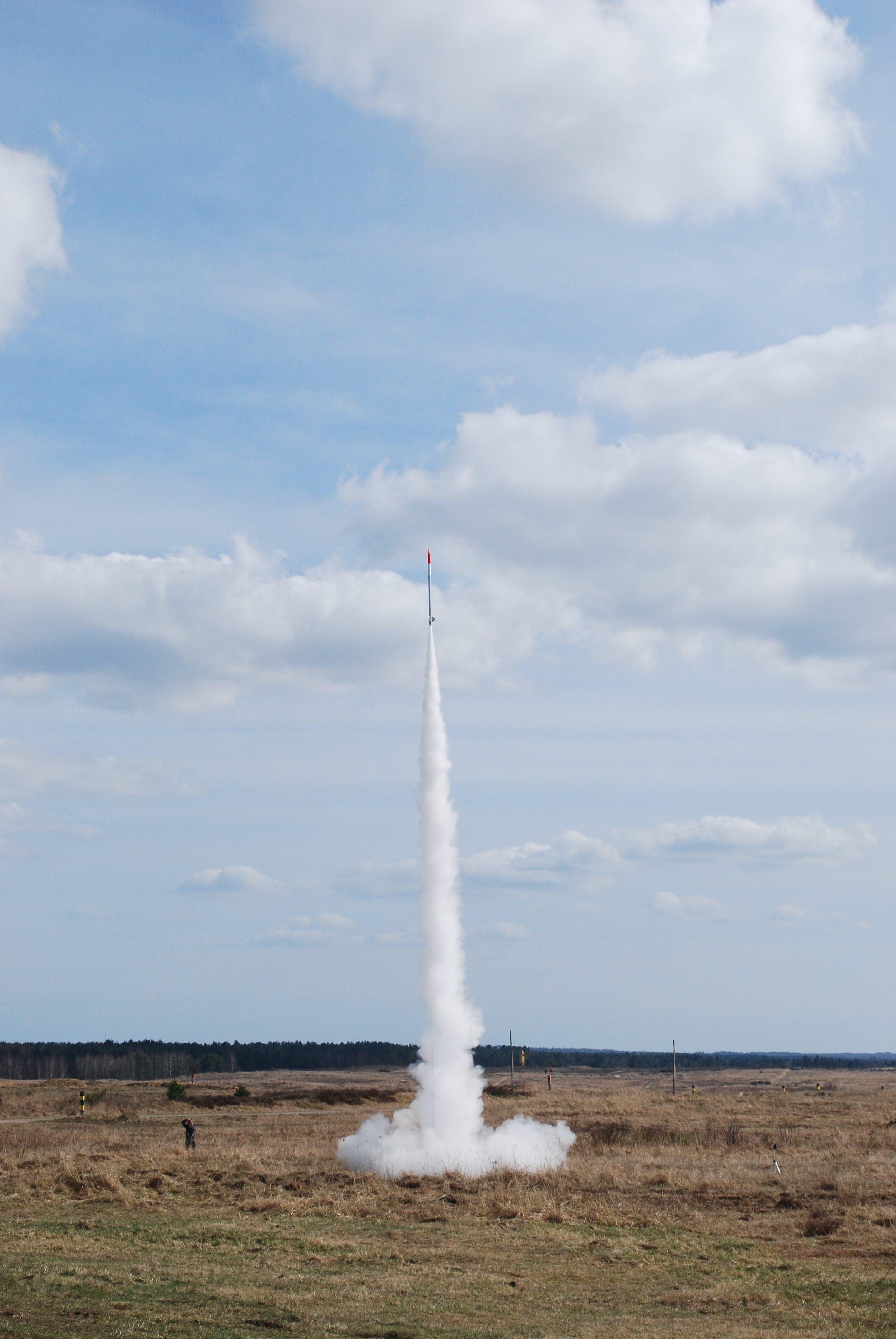

To ja wrzucę swoje dwie foteczki ( fotki dość spore - ale po to, żeby ściągnąć, przyciąć wedle uznania ):
Montaż rakiety na latającym dywanie.... No i udany start.

Re: Trzeci lot K1-X - Drawsko Pomorskie Kwiecień 2013
Oj ładnie ją Rafał uchwyciłeś
Jakim sprzętem robiłeś?

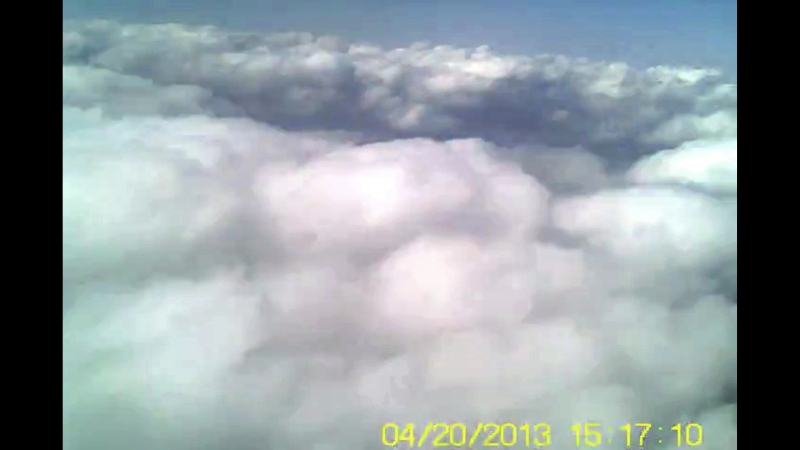

Tu materiał z kamery Andrzeja. Rakieta umknęła z kadru
ale dało się wyjąć fajną klatkę.
FILM: http://rakiety.pomorze.pl/filmy/K1X.2013.by.and.avi
Gratulacje Panowie!
Gratulacje Panowie!

Krzysztof fotka strzelona Nikonem D-60 zwykły zestawik sprzedawany kilka lat temu.

A tu gratis, fotka znana, ale obrobiona
- lot na pułap: 28s
- opadanie na pilocie: 3m 49s
- opadanie na spadochronie głównym: 11s
Gratulacje dla ekipy za udany start. Ja niestety musiałem siedzieć w pracy.
