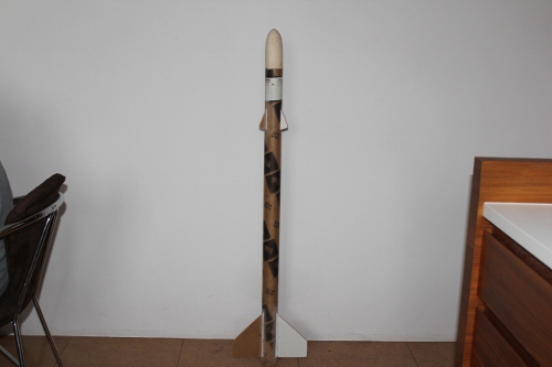

Sprawia solidne wrażenie...i ciężkie. Stateczniki klejone na styk?

co to znaczy na styk?
Re: rakieta KOROLOW
To znaczy, że stateczniki są po prosty przyłożone do korpusu i przyklejone. Nie są przepuszczane, wzmacniane kątownikami itp.

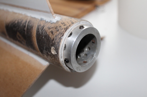

wyciąłem rowki na głębokośc okołó 1mm i troche grubsze od stateczników, wklejone na wikol na dwa razy, póxniej nałożona szpachla i szlifowane, trzymaja jak zamurowane, rura ze statecznikami i z łożem waży 400gram z groszami, głowice mam z drewna ale ciężka jak cho....208gram,

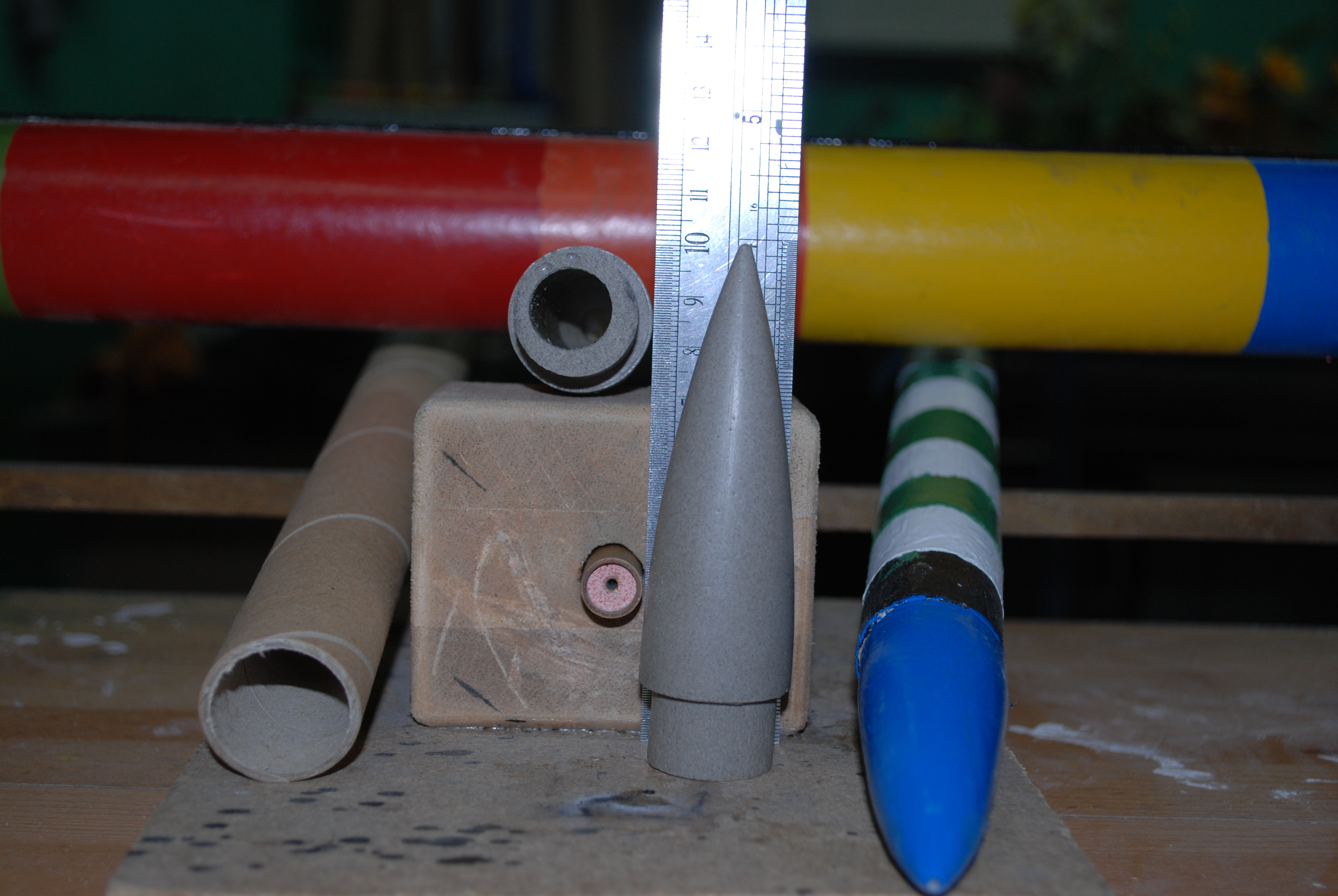

Nie doczytałem jakiej średnicy jest twoja rakieta.
Ale u siebie w modelarni korzystamy z takich głowic, nie są super lekkie:
Długość całkowita - 10,2cm
Długość stożka - 8,7cm
Wpust - 1,5 cm
Średnica zew - 3cm
Średnica wpustu - 2,6cm
Masa - 21g
Głowica jak widać ma otwór, nie jest on centralnie położony. W szerszej części obok otworu wiercimy małym wiertłem otwór na głębokość ok 1cm i wpuszczamy tam linkę. Następnie zalewamy ją klejem.
Głowica odlewana jest z żywicy z lekkim wypełniaczem.
Do tego mam też rurki dopasowane do głowicy o długości - 35cm, śr zew - 3cm, wew - 2,5cm.
Całość jak widać na fotce surowa. Głowicę można szlifować, malować. Korpus niezwykle wytrzymały.
Wychodzi całkiem zgrabna rakieta. Idealna do testów własnych silników, lub na początek jako pierwszy model.

średnica rakiety 60mm,
