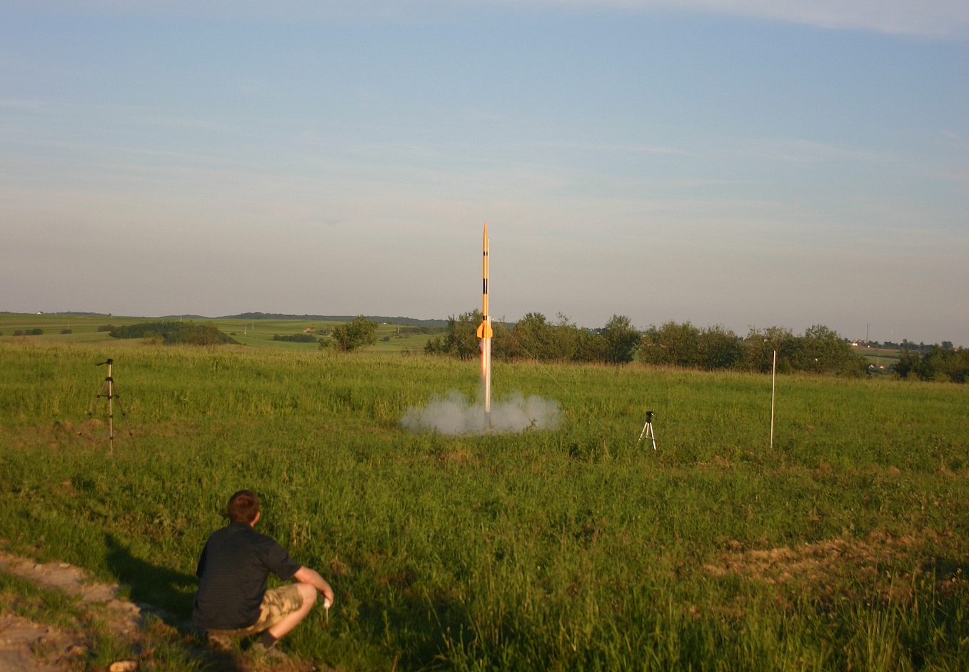

Piękny start rakiety Stratus. Udało mi się złapać model w połowie wyrzutni.

Podsumowując - to była bardzo udana wyprawa. Na poligonie zostaliśmy aż do zachodu słońca.
Zachód słońca nad poligonem 13-06-2013 - ląduje Anihilacja
