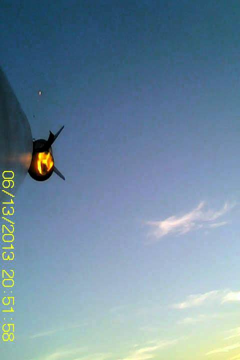

Płomień wewnątrz korpusu Anihilacji po wyzwoleniu spadochronu.

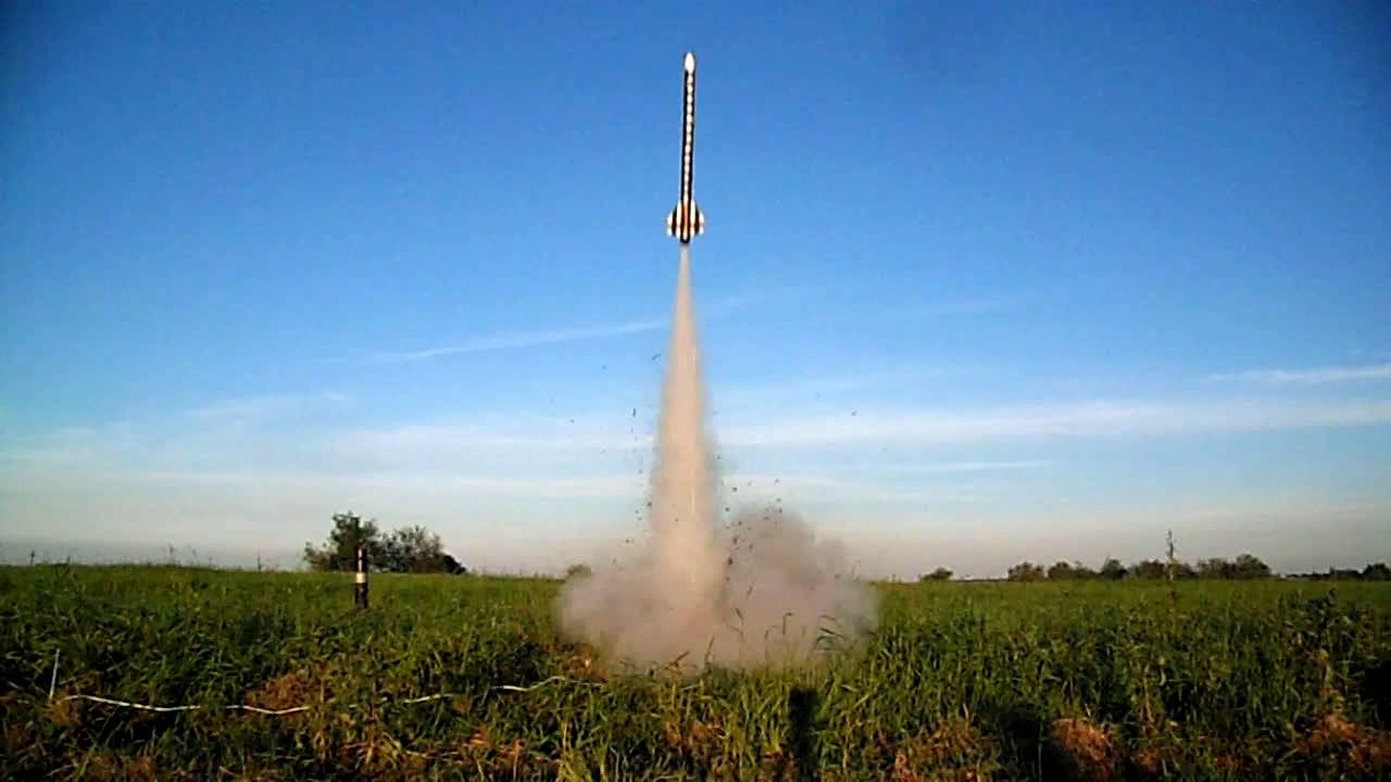

Start Anihilacji. Lekki zmrok uwydatnił płomień z karmelki

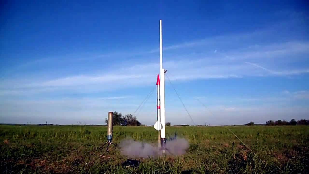

Hybryda startuje. Widać płomień
Lot hybrydy. Ciąg jest, ale ani ognia, ani dymu nie widać.

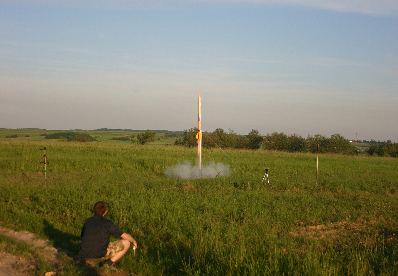

Piękny start rakiety Stratus. Udało mi się złapać model w połowie wyrzutni.
Adam odpala model STRATUS Kacpra
