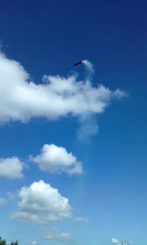

Rakieta startowała z wyrzutni prętowej.
Niestety tego dnia wiał silny wiatr i mimo ustawienia pod wiatr, zaraz po zejściu z wyrzutni dość silnie ją położyło.
Mimo tego po chwilowym wężyku dalej poleciała już prosto.
Rozdzieliła się ładnie na pułapie jednak linki od spadochronu mimo osłony z papierowego ręcznika przytopiły się uniemożliwiając rozwinięcie.
Co ciekawe całość wylądowała dość miękko w wysokich chaszczach.
Po dłuższych poszukiwaniach odnalazłem ją i po wymianie linek od spadochronu będzie gotowa do drugiego lotu, miejmy nadzieję bardziej udanego.

Wczoraj miał miejsce drugi start który okazał się porażką.Rakieta poprawnie zeszła z wyrzutni
Ale po chwili położyła się
I wykonawszy parę salt opadła na ziemię po drodze wyrzucając spadochron.Jak widać rakieta była całkowicie niestateczna, ale można się było tego spodziewać przy stosowaniu metody "na oko".Tego samego wieczora przywitałem się z Open Rocket (dzięki za polską wersję) i wprowadziłem wszystkie dane zamiast silnika dając odpowiedni balast.
Jak można się było spodziewać, środek ciężkości znajdował się powyżej środka parcia.
Okazało się że muszę umieścić ok 100g balast w głowicy + zabezpieczyć go tak aby się nie urwał przy starcie.
Na ten moment lepiej zamocowałem sygnalizator którego obudowa otworzyła się od przeciążenia przy starcie, okazało się że słychać go tylko na parę metrów, ale w końcu jest zamknięty w kadłubie.
W zasadzie powinienem zbudować drugą rakietę od podstaw ją obliczając, ale postanowiłem na tej tej poćwiczyć no i mam nadzieję że wreszcie wykona udany lot :cool:
