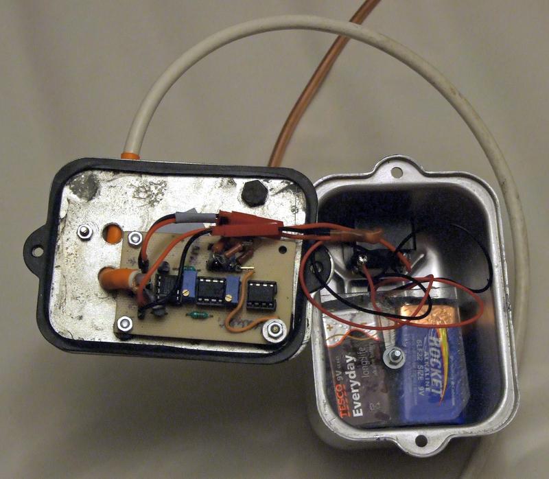

Otwarta komora z elektroniką> Widoczna gumowa uszczelka, płytka, wyłącznik oraz dwie baterie

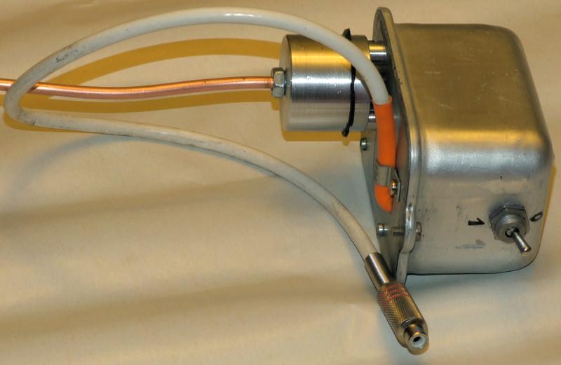

Widok z dołu. Widoczny długi przewód sygnału wyjściowego zakończony gniazdem CINCH, jak również człon czujnika z przewodem hydraulicznym.
Widok z boku. Widoczny długi przewód sygnału wyjściowego zakończony gniazdem CINCH, jak również człon czujnika z przewodem hydraulicznym.

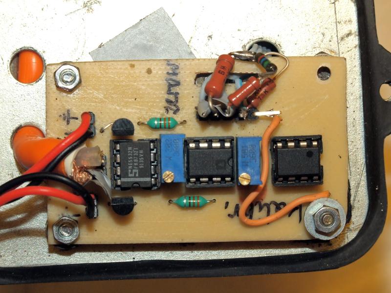

Widok płytki wzmacniacza tensometrycznego
Jak widać obudowa może być hermetyczna, elektronika zasilana jest symetrycznym napięciem z dwóch baterii 6F22. Jako wyjście zastosowałem odcinek przewodu ekranowanego, dokładniej przewodu antenowego koncentrycznego, ze względu na jego dużą wytrzymałość mechaniczną. Kabel jest zakończony wtyczką CINCH. Jest rozwiązanie zapewniające ekranowanie oraz...w razie szarpnięcia nogą za przewód dojdzie tylko do rozłączenia przewodów, a nie do wyłamania wtyczki (co miało by miejsce, gdyby gniazdo CINCH było nie na przewodzie, a na obudowie). Wiem z praktyki, jak haczy się o kable leżące gdzieś wśród traw. Obsługa prosta - tylko włącznik zasilania. Wyjście elektroniki posiada wtórnik, jest więc niskoomowe. Okazało się, że można nawet zastosować około 10m przewodu podwójnego nieekranowanego bez zwiększenia się zakłóceń na końcu kabla. Jako człon rejestrujący tej elektroniki służy rejestrator Velleman'a, opisany przeze mnie w innym poście. Rejestrator pracuje na zakresie 3V. Wzmocnienie ustalono na poziomie takim, by pełny zakres (3V) wzmacniacz osiągał dla sygnału z tensometrów osiąganych dla ciśnienia 12 MPa. Oczywiście zakres ten można zmieniać regulując wzmocnienie i zerując wyjście. Ciśnienie dostarczane jest z zatyczki komory testowej, w której umieszczono rodzaj aluminiowego tłoczka dla przekazania ciśnienia z komory i izolacji płynu hydraulicznego od płomienia i zanieczyszczeń. Trzeba tylko uważać na właściwe wykonanie i ekranowanie elektroniki, gdyż czujnik ciśnienia z racji niskiego sygnału a sporego (10kom) oporu sporo szumi. Ogranicza to trochę zakres użytecznych wzmocnień, chcąc zachować rozsądny stosunek sygnał/szum.
