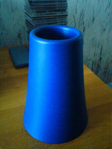

Witam, chciałbym podzielić się z wami moim pomysłem na głowicę. Całkiem przypadkowo wpadł mi w ręce pewien wazon (może nie jestem oryginalny ale tych do wbijania w ziemię nie mogłem znaleźć). Jest on dostępny w ofercie dużego sklepu meblowo-wykończeniowego I*EA (nie wiem jak to z tym i nazwami na forum wiec ją ocenzurowałem). Wazonik kosztuje 2.99zł i jest w kilku kolorach (na pewno czarny, biały, niebieski i czerwony). Wygląda to tak:

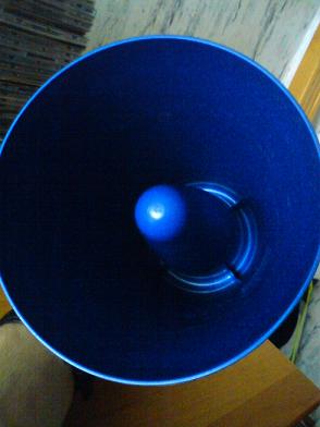

Żeby ,,wydobyć" z niego głowicę wystarczy wyciąć z niego środek, później zakreślić ładną, równą linię cięcia na odpowiedniej wysokości (którą ja wyznaczyłem metodą prób i błędów przycinając po kawałeczku do żądanej średnicy bo mądrego sposobu na wyznaczenie jej od razu nie wymyśliłem). Linie cięcia można wyznaczyć w łatwy sposób bez specjalnych narzędzi umieszczając pisaczek na czymś równym i stabilnym i obracać naszą głowicę po płaskiej i wypoziomowanej powierzchni (czyli po prostu na stole :smile: ). Następnie trzeba delikatnie ją wyciąć i wkleić pierścień łączący naszą głowicę z korpusem rakiety.

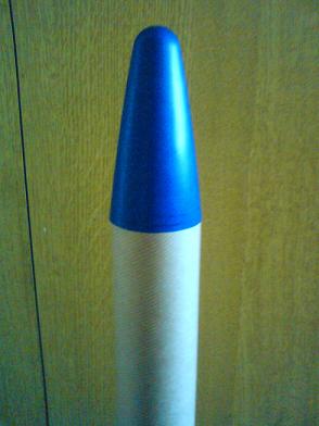

A tak wygląda gotowa głowica na korpusie:
Gotowa głowica jest na prawdę twarda i dość lekka ( niestety nie mam dokładnej wagi więc na tyle na ile udało mi się ja zważyć to powiem że waży ok. 30g). Średnica maksymalna jaką można uzyskać to ok 6,5cm. Myślę że będzie ona wystarczająca na potrzeby początkujących modelarzy.
PS. z góry przepraszam za jakość zdjęć.
