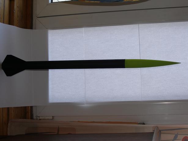

Projekt zrodził się na początku stycznia. Jego głównym założeniem jest wykonanie rakiety która osiągnie wysokość 1 km a następnie jej 2 stopniowa wersja 2 km. Zacząłem od budowy prototypu do przetestowania tego układu http://www.apogeerockets.com/Staging_Timer.asp i silnika Pana Tendery tsp -g 50-4-2 zwłaszcza że słyszałem o nich świetne opinie jednak w głównym projekcie mam zamiar użyć silnika klasy H :grin:
Dane: wysokość 80cm
waga ok. 340g
średnica 40mm
korpus rura kartonowa (od Piotra)
głowica poliuretan od meteora 1
stateczniki balsa
Rakiet najprawdopodobniej dziś odbędzie pierwszy lot na lotnisku AB w Bydgoszczy wcześniej start był uniemożliwiony z powodu złej pogody bądź ćwiczeń wojska na lotnisku.
Zadowolony konstruktor z rakietą;)
Gotowy model jednak poleci bez timera spadochron (70x70 cm zrobiony z koca ratowniczego) zostanie wyzwolony metodą tradycyjną.

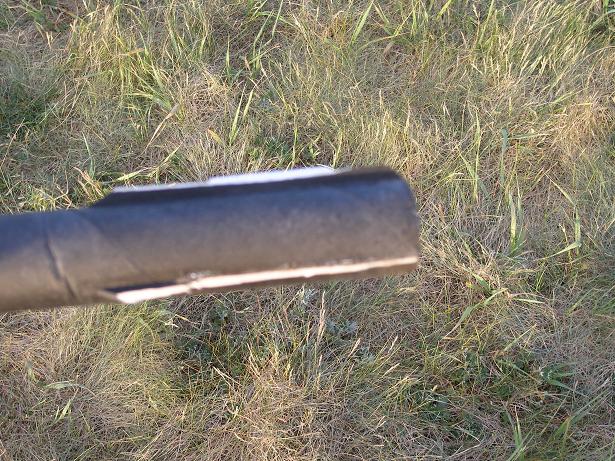

Start rakiety zaliczony :grin: . Niestety fabryczny opóźniacz (2 sek.) okazał się zbyt krótki i urwał się spadochron a rakieta była zbyt szybka i w locie tuż przy miejscu klejenia połamały się stateczniki jednak nie wpłynęło to znacząco na lot obróciła się parę razy jednak nie zmieniła za bardzo kursu. Jutro powstawiam foto i zaczekam aż dostane film od znajomego. Mam nauczkę na przyszłość aby dbać o odpowiedni czas opóźnienia :lol: oraz solidność stateczników. Mimo wszystko lot uważam za udany wyglądało na to że osiągnęła upragnioną wysokość :grin: .

Był to silnik Pana Tendery TSP G50-4-2 o impulsie całkowitym 120 Ns, czasie pracy 4s i opóźnieniu 2s. Muszę przyznać, że silnik świetny, ale opóźnienie delikatnie mówiąc jest fatalne :evil: . Ale moim zdaniem było to nawet poniżej 2 s chyba, że ładunek opóźniający tak bardzo dymił :neutral: .
