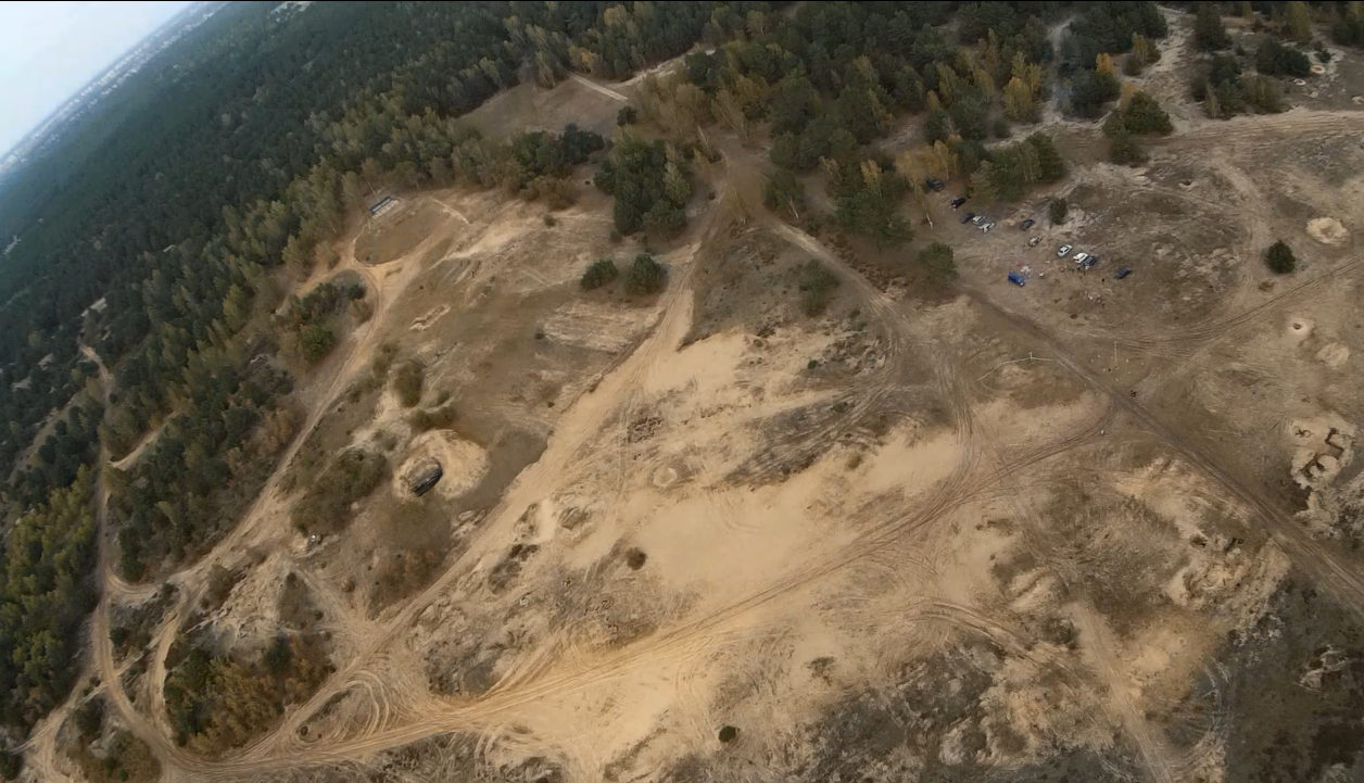

Przez cały FM nagrałem tylko jeden film... z pokładu Anihilacji
Niestety nie załapała się w kadrze druga rakieta która startowała w tym samym momencie. Anihilacja ścigała się z rakietą na ROSa. :grin:
