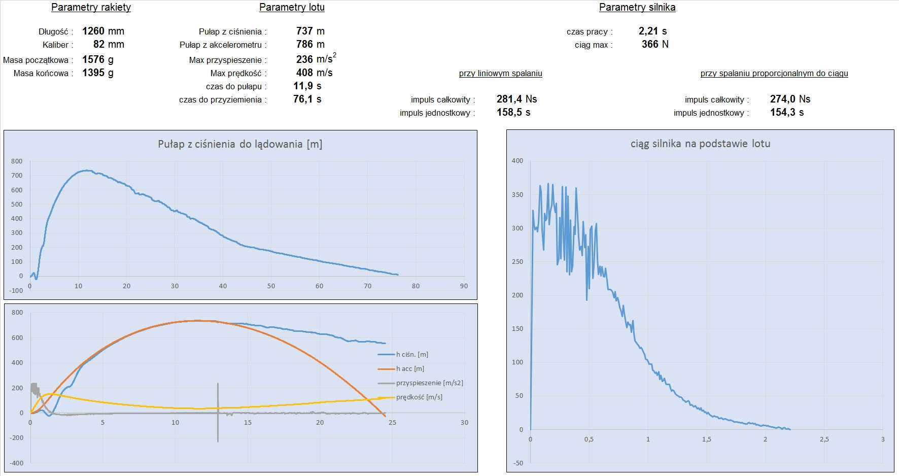

Dla uzupełnienia relacji z lotu "Błyskawicy"/H240/ wrzucam wykresy z arekordera/w tym wykres pracy silnika/.
Silnik z wewnętrzną komorą spalania fi40x345x584g/masa startowa silnika/ w tym 154g N2O zatankowane tydzień wcześniej/.KS fi25/22x190mm.Ziarno miękkie PCV fi21,6/K12x145x44,4g.Wtrysk fi4mm.D 8,7/16,5x20stopni/stożek/.
Ubytek ziarna 25,5g.Silnik mógł osiągnąć fmax330N i Ic ok.270Ns,był wyrażnie lepszy niż Wessex z "Wegi"prawie identycznej z "Błyskawicą".
