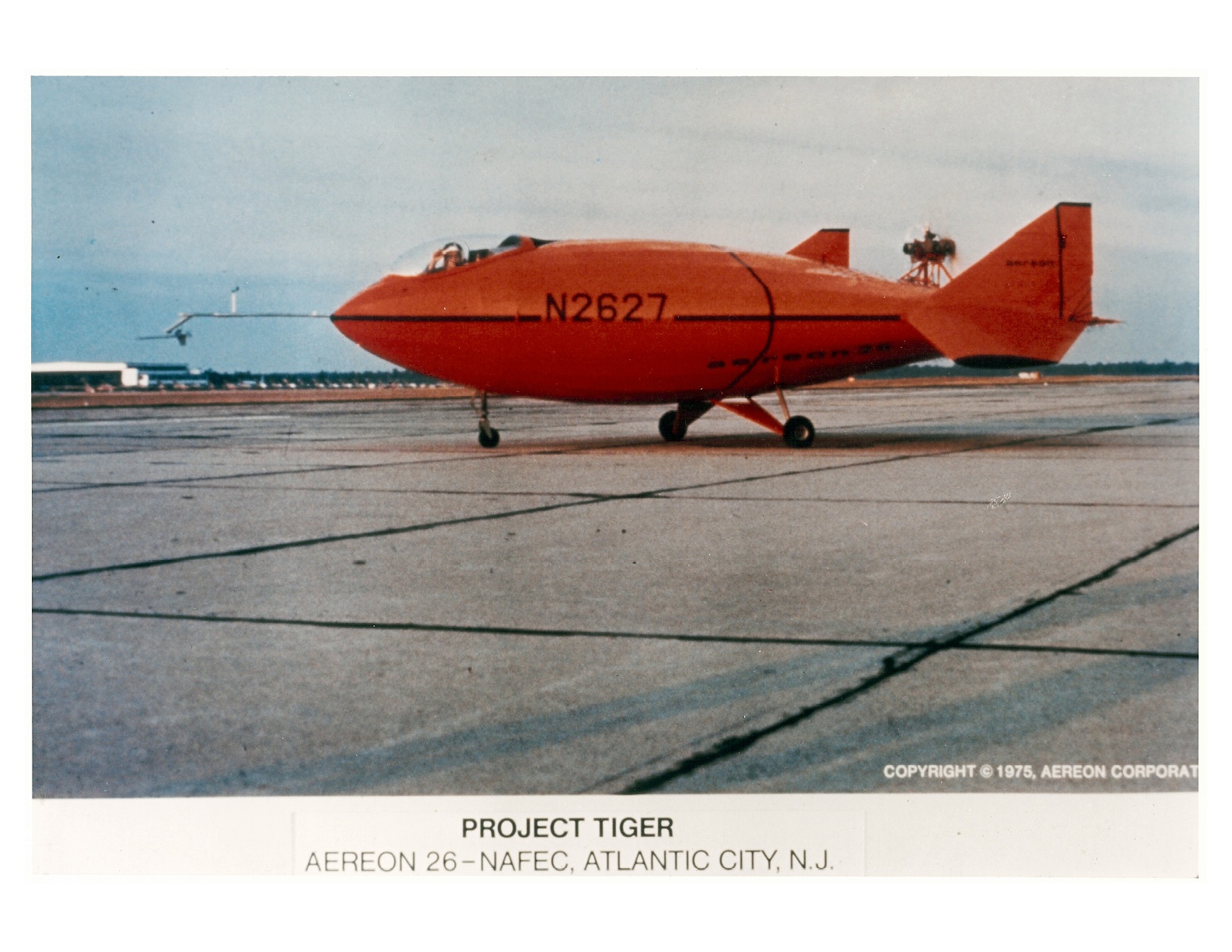

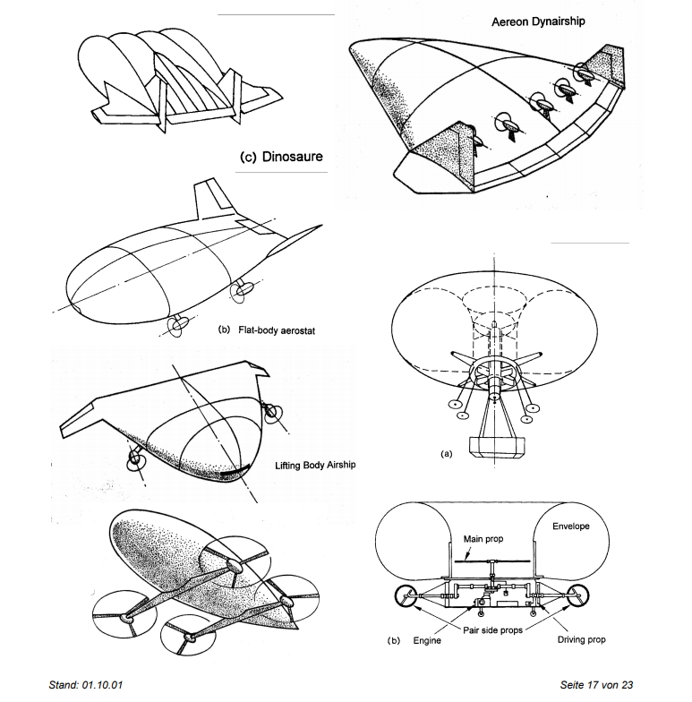

I dlatego optowałem za sterowcem,a właściwe za statodyną (taki oksymoron ;) ) jako platformą startową.Daje się to kontrolować w locie i pozwoli zostawić 80% masy atmosfery pod sobą, zyskać co najmniej 10 km wysokości "za darmo". Widziałbym tu najchętniej konstrukcję półszkieletową (sztywność platformy i korzystny bilans masowy). Aparat bezzałogowy byłby znacznie tu mniejszy niż załogowy,oczywiście.

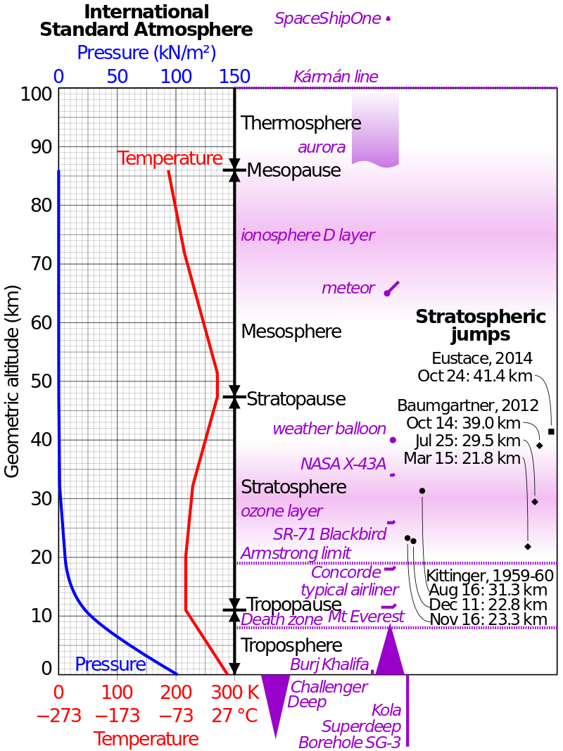

Nadzieja jest taka, że da się zrobić. Bo skoro Robert Allan Eustace (lat 61!) wyskoczył z gondoli balonu na wysokości 41 400 m, to jest dla nas nadzieja. Bo to oznacza, że oprócz ciezaru powłoki balon musiał udźwignąc na te wysokość, tak minimum jeszcze co najmniej ze 120 kg.(gondola+skoczek w kombinezonie + osprzęt).
