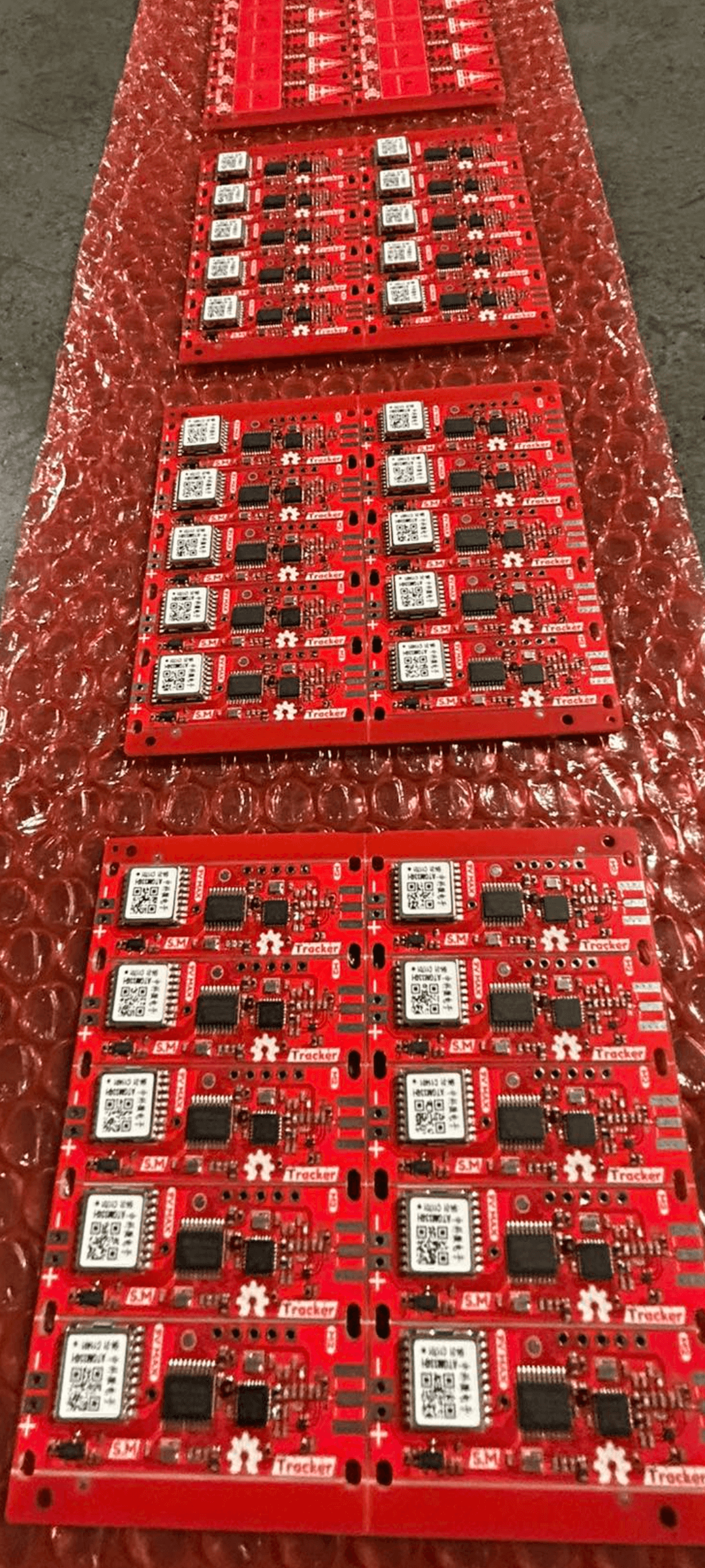

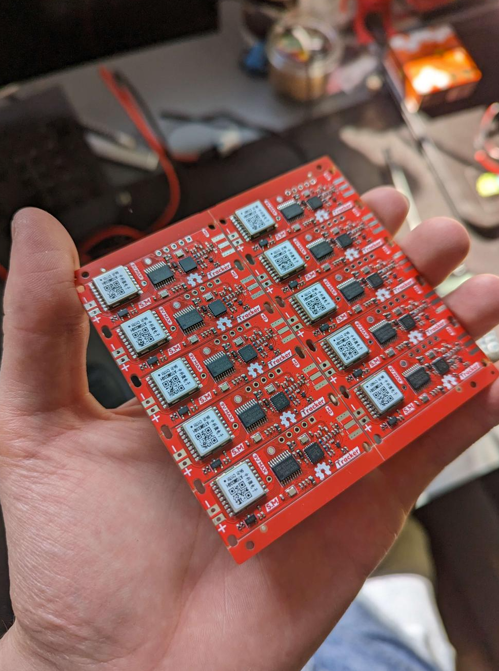

UPDATE
Od nieco ponad miesiąca mam płytki i części. Udało się!
Ostatni miesiąc walczyłem z sesją, ale wróciłem do roboty i cała część kodu odpowiedzialna za telemetrię działa. Została mi do napisania logika zmiany ustawień płytki za pomocą przełączików (najprostsze zostawiłem na koniec :D).
Chciałbym powiedzieć trochę o pewnej funkcji płytki którą się nie chciałem chwalić zanim nie zaimplementowałem w kodzie - retransmisja ramek. Otóż oprócz nadajnika, tracker również posiada odbiornik. Idea była taka żeby płytka mogła wykryć zajętość pasma, i opóźnić wysłanie ramki o kilka ms żeby wiele urządzeń mogło pracować na tej samej częstotliwości (mogę potwierdzić że działa bardzo fajnie, wykrywa inne transmisje LORA, czy nawet zwykły FM). Bez tego użycie trackera w większej ilości np. na meteorze było by niemożliwe. I tu się pojawił pomysł, żeby zrobić jak w amerykańskim Featherweight GPS retransmisję ramek. W sytuacji w której rakieta z trackerem się zgubi, możemy odpalić inną rakietę lub drona z trackerem. Na większej wysokości urządzenie będzie miało większe szanse złapać sygnał zgubionej rakiety. Odebrane ramki są potem przesyłane dalej.

Re: Tracker GPS
Nie widzę na płytkach gniazd antenowych.Czy jest możliwość wykorzystania innych mocy nadawania np. 20 lub 50mW?
Doliczyłem się 30 płytek.Kiedy dystrybucja?
lagozaur
Posty: 79
Re: Tracker GPS
Post autor: lagozaur »
Gniazda antenowe to jeden z elementów które muszę sam przylutować po odebraniu z fabryki. Co do mocy - w programie można ustawic dowolną moc między 10 a 100mW, problem jest taki że nie ma za bardzo miejsca na przełącznik do szybkiej zmiany mocy. Są 2 opcje, na płytce jest zworka, fabrycznie zwarta, jeśli ja przetniesz "odblokowuje" się pełna moc 100mW. Druga opcja to zmienić moc w kodzie, skompilowac i wgrać STLinkiem. @flyingbanana pięknie zintegrował łatwą kompilacje w dockerze, więc nie trzeba instalować żadnego specjalnego oprogramowania czy środowisk, wystarczy docker.
