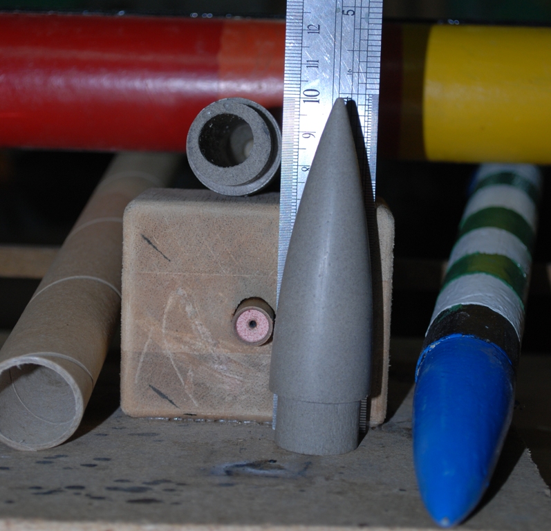

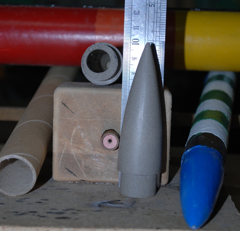

Projekt w uproszczeniu może być. Jak kolega napisał przydałby się większy zapas stateczności - rakieta powinna być nawet teraz stateczna - open rocket oferuje test zmiany położenia środka ciężkości - podczas wypalania paliwa środek ciężkości przesunie się do przodu - masa ( gazy z dyszy ) będzie ubywać z końca rakiety ale nie ryzykuj i dodaj odpowiedni zapas.
Ale najważniejsze to wykonać model według projektu - czyli zachowanie tej stateczności w praktyce/rzeczywistości.
Projektu nie zrobiłeś dla nas.
W miarę jak będziesz wykonywał elementy to pilnuj i uaktualniaj projekt - zwłaszcza waga poszczególnych elementów!!!
Mam głowice do rurek jak po folii aluminiowej, rurki też mam :wink:.
głowica 8zł
głowica 8zł
Żywica+wypełniacz
Średnica zewnętrzna 30mm
Średnica wewnętrzna 25mm
Ciężar 23g
