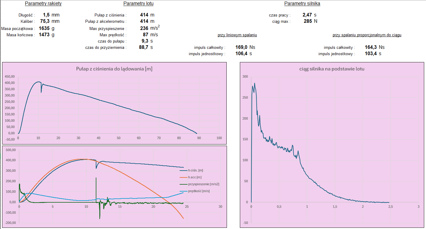

Wniedzielę 8 września wystartowałem rakietą "TESTOWA-400" fi75x1353x1635g.Z przewidywanych 188gN2O
zatankowałem 149g.Wtrysk 2,5mm a dysza 7,5mm.Ziarno tekturowo-parafinowe długości 100mm z kanałem
14,5mm.Na pokładzie rakiety znalazła się owieczka Stefanek mojego sąsiada,której lot miał być udokumentowany
certyfikatem przygotowanym przez wrx-a.Start był dynamiczny.Po kilku sekundach rakieta zniknęła z oczu
by po chwili pojawić się z otwartymi spadochronami i wylądowała bezpiecznie skąd przejęła ją ekipa Tomka.
Niestety nie było podwójnego odzysku co ma wyjańić Bartek po analizie pliku z arecordera.Darkowi udało się
nagrać start/czekam na film/.
Plik z arecordera w załączniku MEAS02.zip.

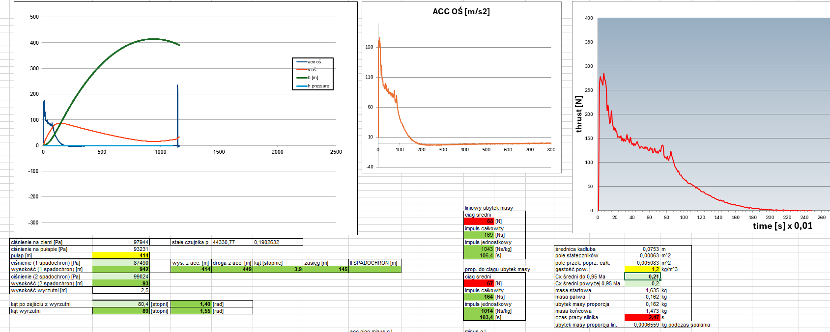

Plik przetworzony przez Przemka w załączniku
analiza MEAS FM2024.PNG (84.79 KiB) Przejrzano 2299 razy
analiza MEAS FM2024 2.PNG (75.08 KiB) Przejrzano 2299 razy

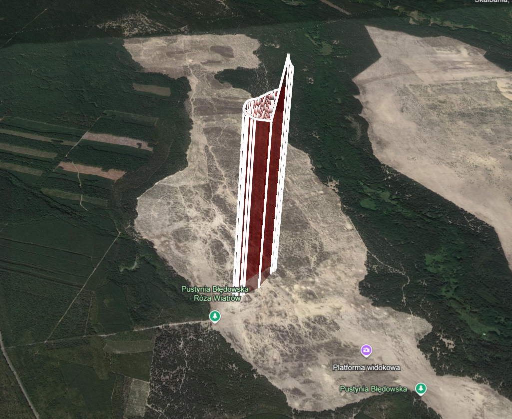

Wykres przestrzenny lotu autorstwa Tomka:
tor 3D by Tomek.png (1.42 MiB) Przejrzano 2299 razy

Od strony zebranych danych wszystko wygląda prawidłowo. Stan 8 odpowiadający za wyzwolenie drugiego spadochronu pojawia się na 50m zgodnie z konfiguracją. Na pomiarach widać jakby wyrzut spadochronu był tylko raz. Na wykresie przyspieszenia widać małą szpilkę w momencie odpalania drugiego spadochronu, co sugeruje zadziałanie NC. Wydaje mi się, że wyrzucenie pilota spowodowało na tyle duże przeciążenia, że spadochron główny też wyleciał.
