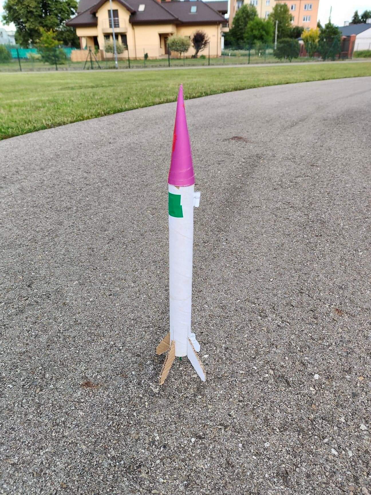

Moja pierwsza rakieta

- received_1165480617566723.jpeg (477.97 KiB) Przejrzano 6282 razy

Miła dla oka.
Jakiego silnika użyłeś? Jaki odzysk? Pomyśl nad krawędziami stateczników, nawet zwykła taśma klejąca będzie lepsza od poszarpanych krawędzi.
Korpus z rurki po folii? Na przyszłość sproboj użyć go jako wzoru do nawinięcia kadłubu z kartonu. Masa pójdzie w dół.

Re: Moja pierwsza rakieta
Użyłem silnika klima B4-4, Ma spadochron więc zużył się tylko silnik. Korpus zrobiłem z rurki po foli.
Chodzi o to żebyś zwinął swoją rurkę na tej po folii, żeby wyszła równa
Cześć.
BArdzo przyzwoita rakieta. Elegancko wykonana głowica, a to bardzo ważne i obsadziłeś silnik klasy B. Przede wszystkim , nie piszesz nam z jakiego miasta latasz.
Rakieta ważne że zrobiona stabilnie, bo pomiar wysokości altimetrem za kilkadziesiąt złotych to ryzyko, że drogi sprzęt (w cudzysłowiu drogi) zawiśnie na drzewie i samobójstwem będzie go zdejmować. Ja nie jedną rakietę za setkę zostawiłem na gałęziach.
To na razie tyle, Spróbuj przenieść do OpenRocket przenieść swój projekt.
