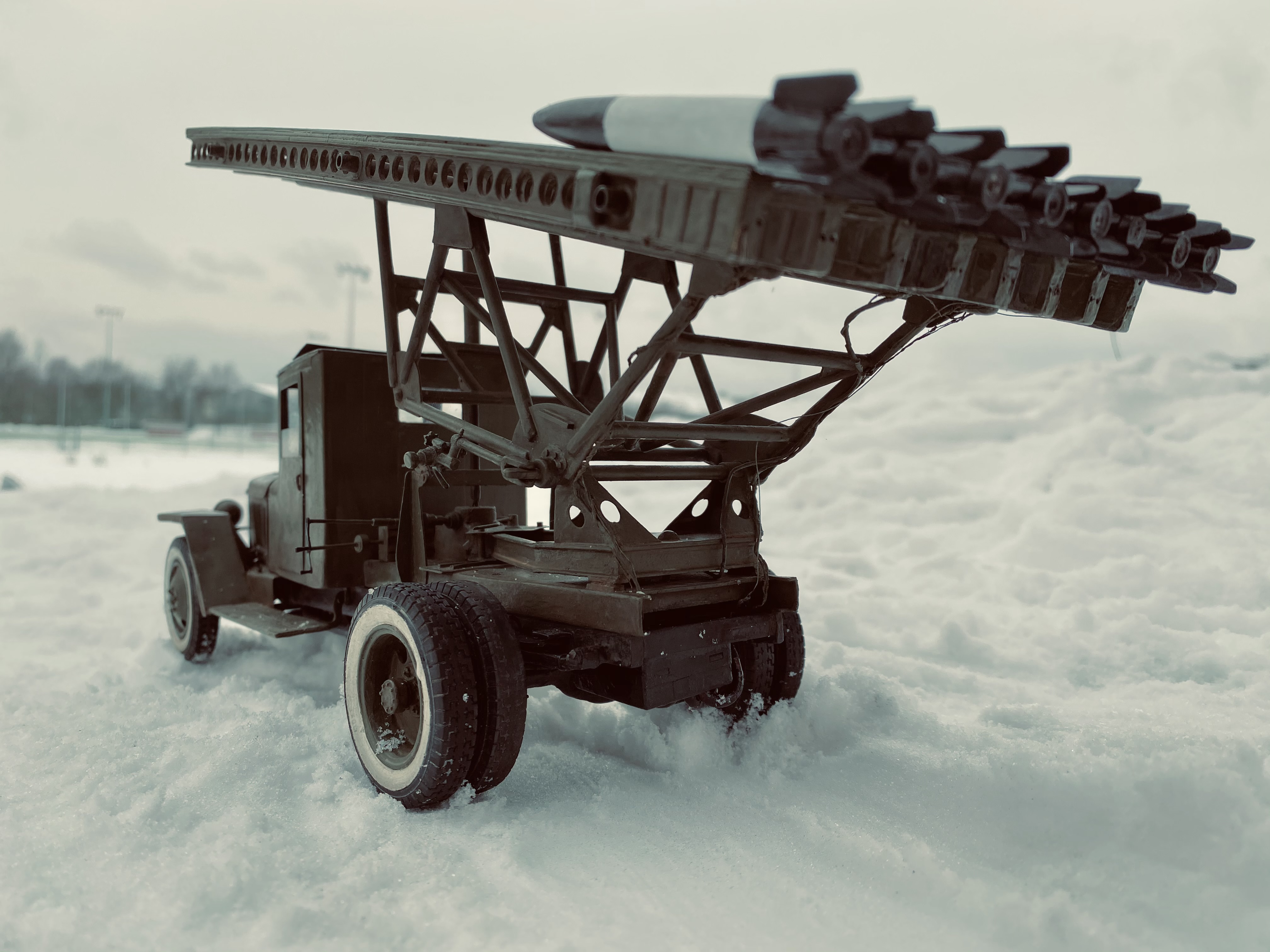

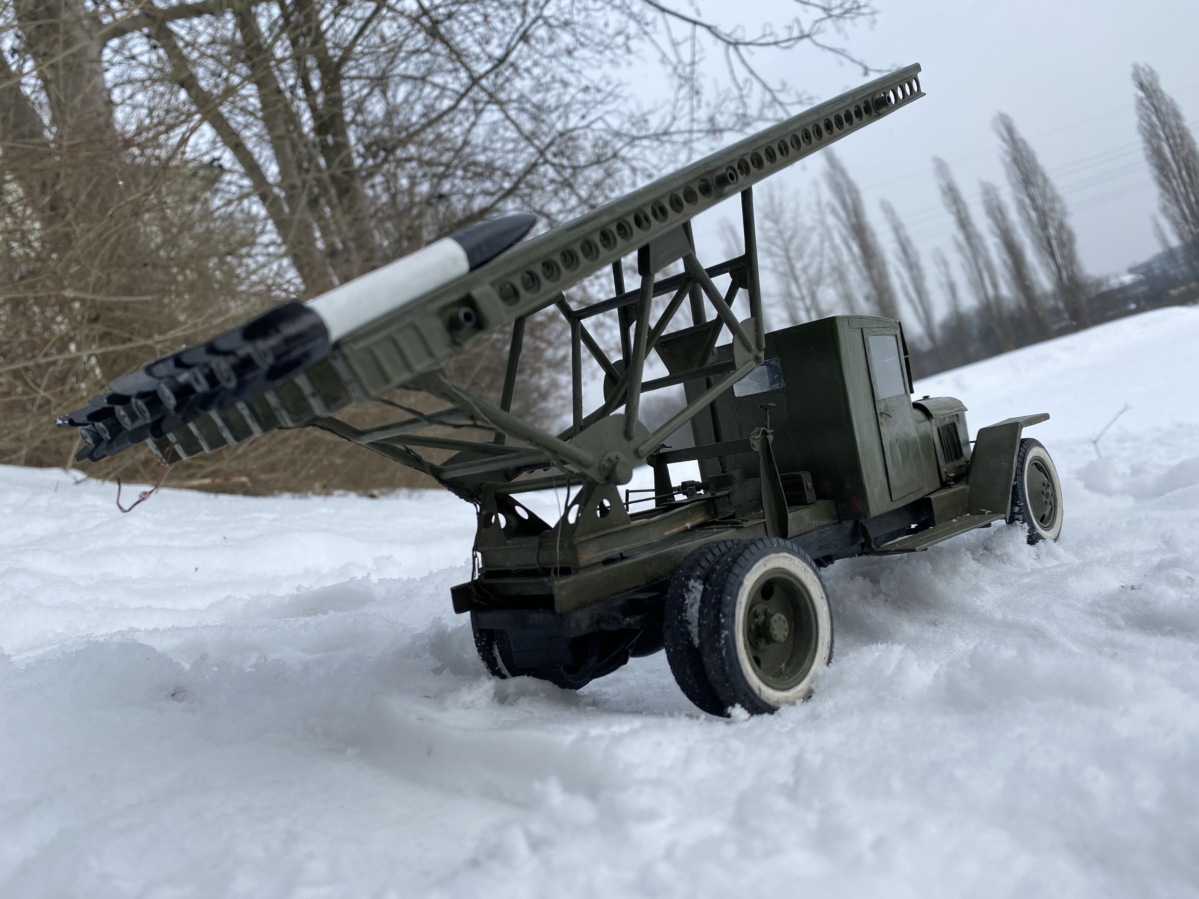

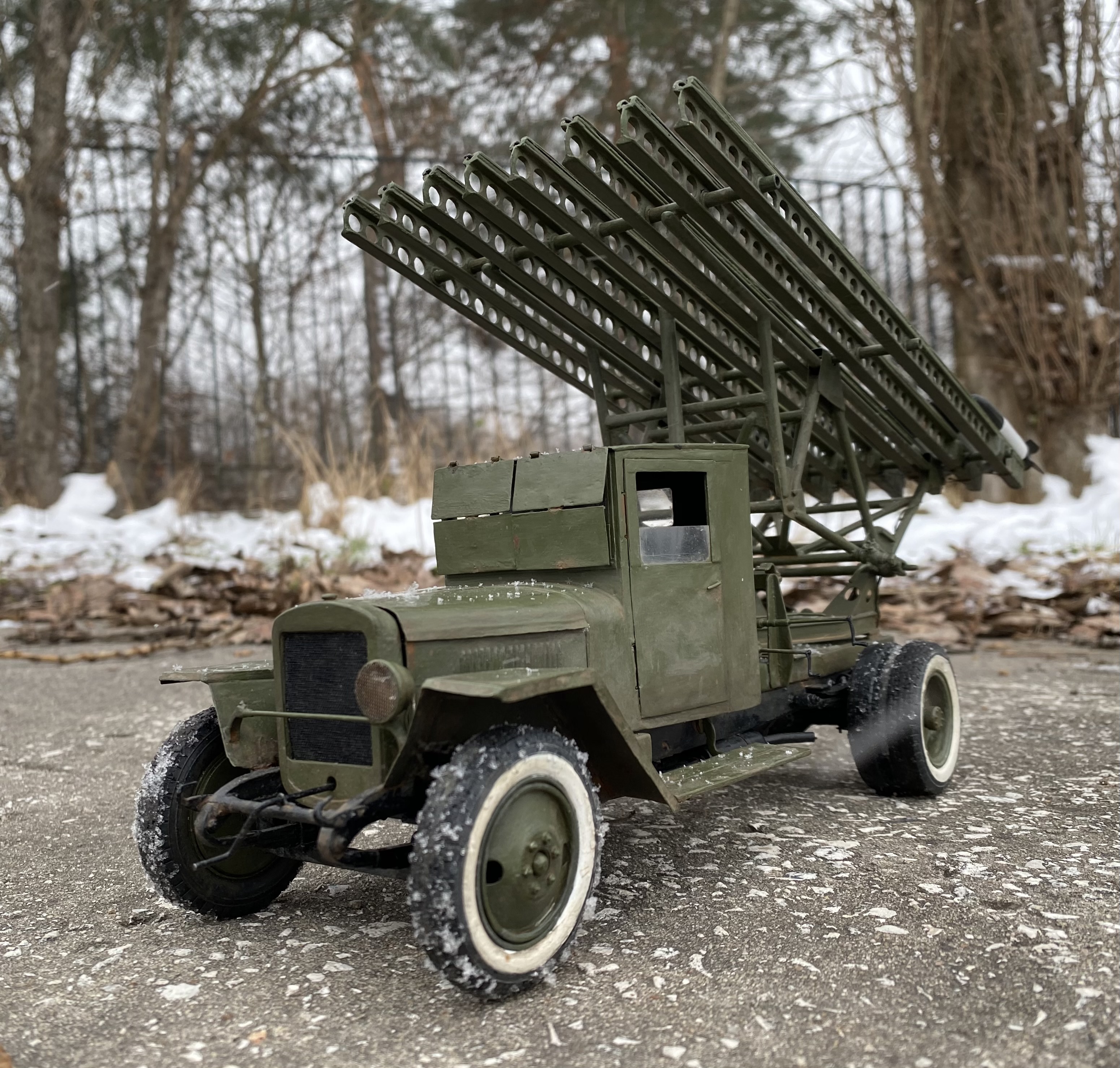

jestem zupełnie nowym na forum całkowitym amatorem w kwestii rakiet, dlatego z góry proszę o wyrozumiałość. Jakiś czas temu zrobiłem model katiuszy w skali ok. 1:19 na podwoziu zisa wykonanego z blaszek, drewna i modelarskiego plastiku pvc. Słowem własnoręcznie robiony, sterowany radiem model samochodu z wyrzutnią rakiet. Inspiracją było przede wszystkim to, że akurat posiadałem jeden zestaw mikro silników rakietowych "Micro-Maxx, 5667 ciąg 0,4N" o wymiarach 6x25mm; dane techniczne:

Nad modelem pracowałem dwa lata, wyszedł bardzo ładny. Rakiety napędzane powyższymi silnikami zadziałały bez zarzutu. Niestety silników starczyło tylko na próbne odpalenia i jedną salwę. Myślałem, że nie będzie problemu z ich dokupieniem, ale jest i to ogromny. We wszystkich polskich sklepach zostały wycofane, dlatego chciałem nawet zamawiać z USA, ale tam żaden sklep nie zgodził się wysłać do Polski. Tutaj dochodzę do sedna: jak mówiłem, jestem całkowitym amatorem w kwestii rakiet, dlatego prosiłbym o radę, czy te silniki da się zastąpić robionymi w jakiś sposób własnoręcznie? A może można przenieść paliwo z kupnych większych silników do własnoręcznie wykonanych mniejszych? Chodzi o to, że silniki "micro-maxx" miały idealne, bardzo małe rozmiary i przy tym silny ciąg wystarczający na wystrzelenie ich z mojej katiuszy i pokonanie efektownego dystansu.
Z góry bardzo dziękuję za wszelkie rady i pomoc, w załączniku zamieszczam zdjęcia mojego modelu.

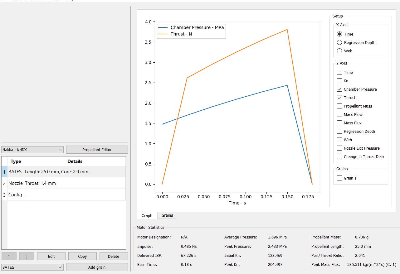

Jeśli mówimy o własnym paliwie to symulacja "na szybko" pokazuje, że interesujące Cię parametry są do osiągnięcia w założonych gabarytach na paliwie opartym o chociażby glukozę, ale praca w tak małej skali z jakimkolwiek lepkim paliwem będzie trudna. Którąkolwiek drogą nie pójdziesz istnieje spore ryzyko uszkodzenia modelu gdyby coś poszło nie tak
